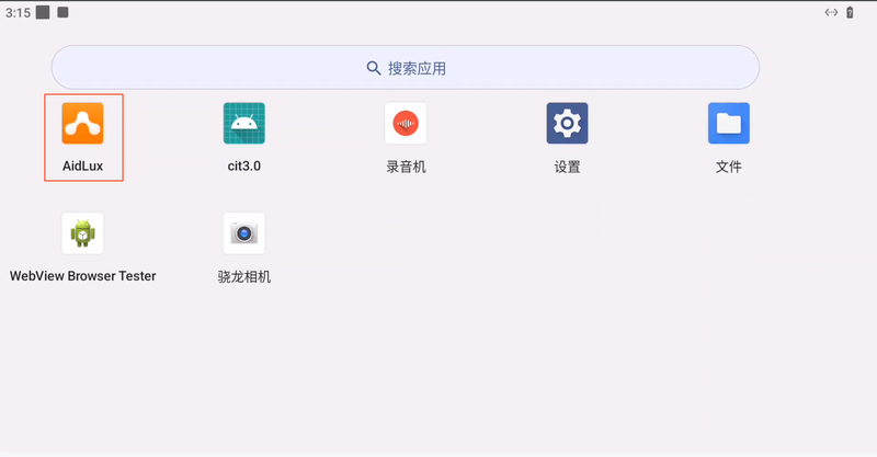

- 当显示 deviceId device则表示设备被正常识别,打开投屏软件(如QtScrcpy工具)连接设备,默认进入安卓初始界面,鼠标左键点击桌面向上 拖动,观察会出现"AidLux"的图标。

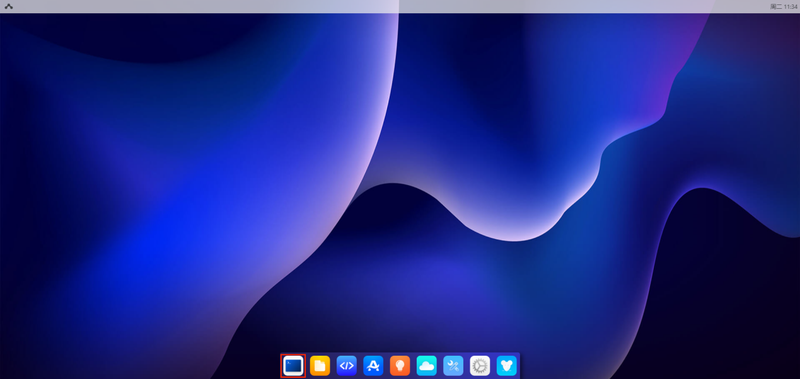

- 点击"AidLux"图标,进入到AidLux系统中。

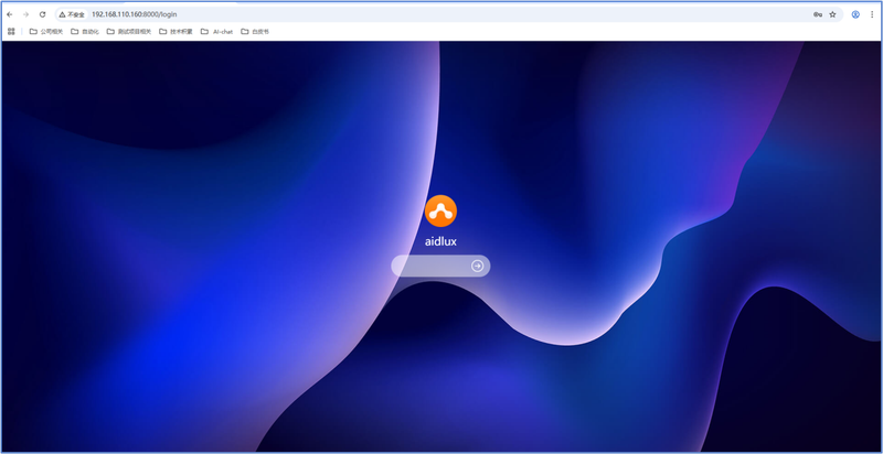

通过该方法是直接登录到 AidLux 系统的 Web 桌面。
- 在浏览器中输入url: http://192.168.110.160:8000/login 请把url中的ip替换设备的实际ip地址。用户名/密码:aidlux/aidlux

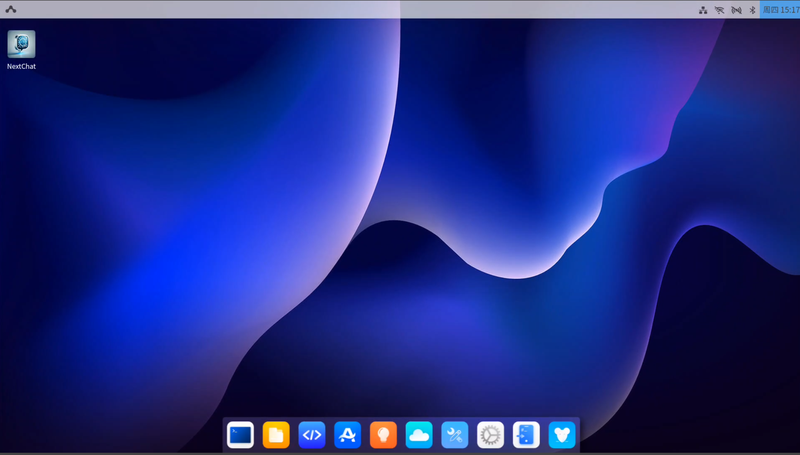

- 登录后,点击下方第一个图标"终端",即可使用命令行。

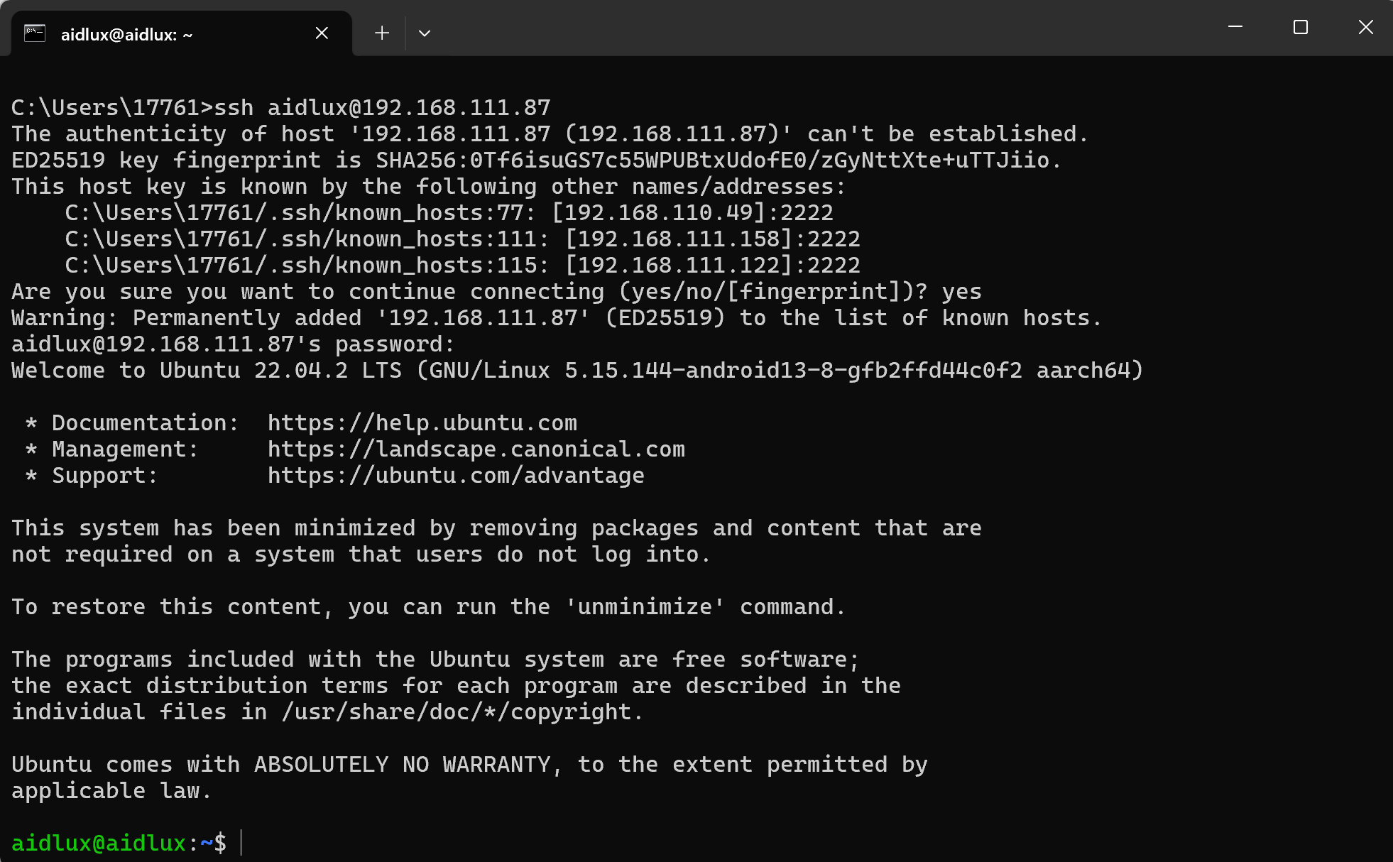

通过该方法是直接通过ssh远程登录到AidLux系统的命令行模式,无法登录到桌面。
- 在Windows端打开终端窗口,执行命令: ssh aidlux@192.168.111.87 ,请把命令中的IP地址替换为设备的实际IP地址。
- AidLux账号登录信息:aidlux/aidlux
根据如上步骤,就能访问到AidLux系统。

- 设备接入HDMI/DP显示屏,usb鼠标,usb键盘等上电后,可以看到Android系统的初始桌面。鼠标左键点击桌面向上拖动,观察会出现"AidLux"的图标。
部分设备出厂时会设置AidLux系统桌面为Android系统的主桌面。当有此设置时,设备开机后默认就进入到AidLux系统桌面。
