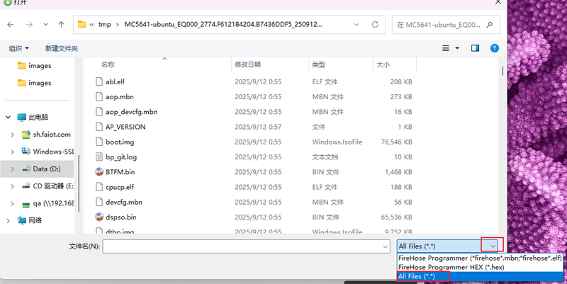

  • 打开后,点击右下角下拉框选择文件类型为 **All Files(\*.\*)**。
  • 跳转后,找到 "xbl_s_devprg_ns.melf" 文件,选中后,点击右下角 打开 按钮。
