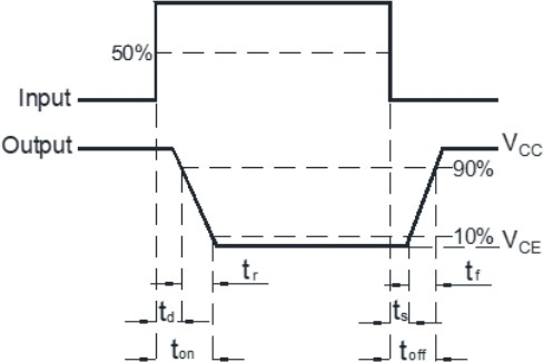

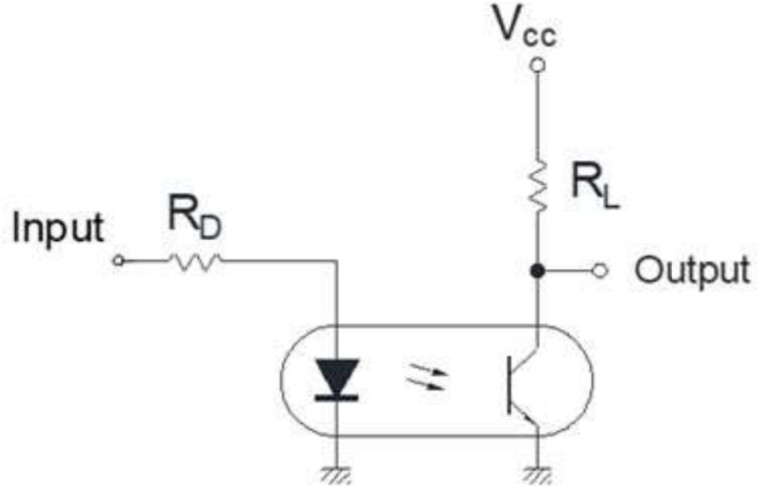

智能相机设备为光耦隔离输入/输出,光耦器件输入端电流 5~50ma,典型值 20ma,(建议输入电流为 20ma 使光耦输入性能最佳),光耦器件输出端电压不超过 80V,下图为光耦器件响应时间的测试电路。
测试环境:VCC=5V,IC=2mA,RL=100Ω
Response Time (Rise):tr 典型值 4us,最大值 18us
Response Time (Fall):tr 典型值 3us,最大值 18us

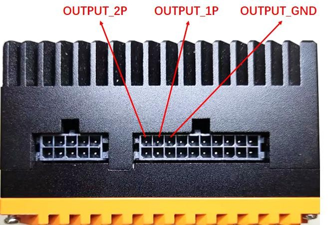

两路光耦输出电路 ​
D1 器件为光耦器件,光耦输入端连接智能相机主控,输出端通过智能相机 20pin 连接器连接外部设备(即 智能相机通过光耦器件隔离控制外部设备),在 智能相机端已控制 OUTPUT_1P,OUTPUT_2P 信号电流为 20ma,OUTPUT_1P 和 OUTPUT_2P 为两路输出信号,OUTPUT_GND 为两路输出信号共地。

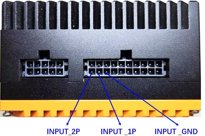

两路光耦输入电路 ​
D13 器件为光耦器件,光耦输入端通过智能相机20pin 连接器连接外部设备,光耦输出端连接智能相机主控(即外部设备通过光耦隔离控制智能相机),INPUT_1P 和INPUT_2P 为两路输入信号,INPUT_GND 为两路输入信号共地。
注:由于光耦输入电压由外部设备决定,为满足输入 20ma 光耦输入最优电流,外部设备可配置 INPUT_1P 和 INPUT_2P 两路输入信号上的电阻值,目前智能相机默认配置了 510 欧姆电阻,输入电压范围 5~20V,建议输入电压 10V,如有特殊电压输入需要请外部设备自行配置电阻。

光耦输出信号 ​
OUTPUT_1P 和 OUTPUT_2P 为两路输出信号,OUTPUT_GND 为两路输出信号共地,外部设备输出电压不要超过 80V。
光耦输入信号 ​
INPUT_1P 和 INPUT_2P 为两路输入信号,INPUT_GND 为两路输入信号共地。外部输入电压范围 5~20V,推荐 10V,如需更改输入电压范围可根据具体需求在外部设备 INPUT_1P 和 INPUT_2P 信号上串联电阻。
