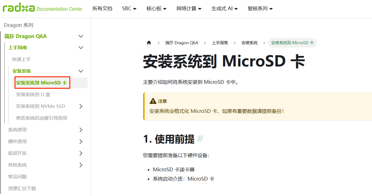

1.2 系统安装
系统下载链接: 瑞莎 Dragon Q6A ROM ,注意下载后需要解压ZIP文件。
系统安装请参考 安装系统到 MicroSD 卡 章节所示。

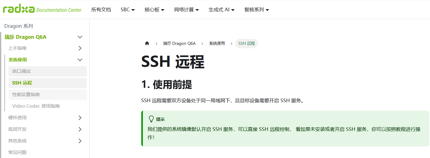

1.3 远程连接
当完成系统安装完成,可以给板卡接入网线,参照 SSH远程 章节进行远程登录。
初始登录用户名及密码:ubuntu/radxa
