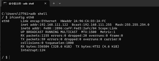

IP 地址获取
网线接入 WAN 口,可参考 板载接口说明 章节中第 17 号接口位置。
在 Windows 电脑上,按 WIN + R 打开窗口,输入
cmd, 打开终端窗口,并执行如下命令查询 IP 地址。
# 进入设备
# 获取 IP 地址
ifconfig eth0可以看到如下输出:
"inet addr" 参数表示了该设备的 IP 地址
