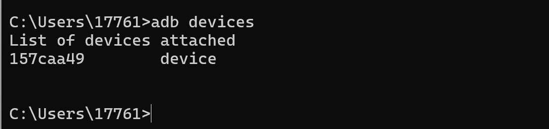

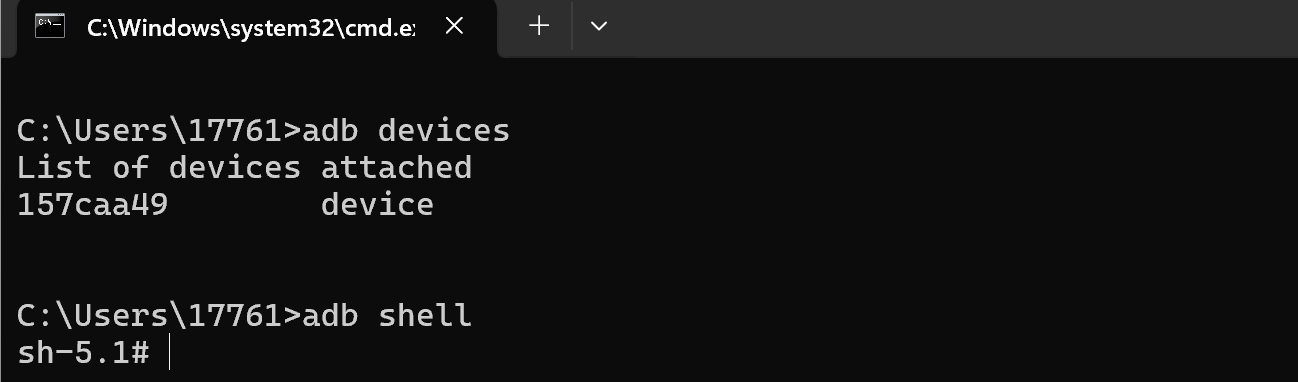

  • 3、在Windows电脑端,按Win+R,输入:cmd ,打开Terminal窗口。并输入如下命令检查设备是否被识别。
  • 4、设备识别到后,输入如下命令,通过adb进入到宿主机系统中。

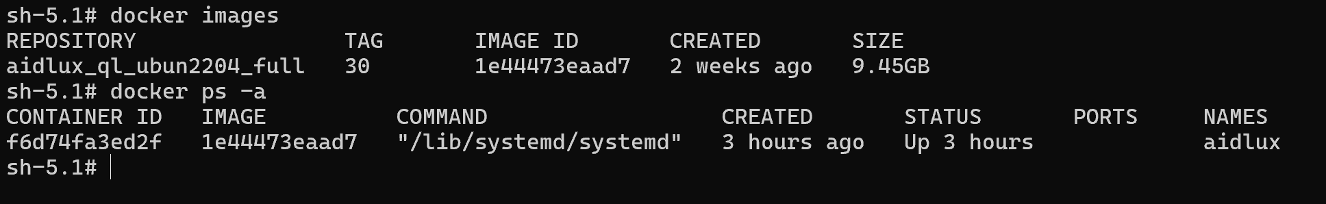

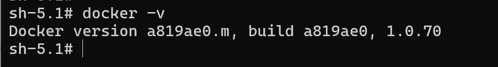

  • 5、设备在发货前已预装了AidLux Docker,可使用如下命令查看。
docker images  # 查看image
docker ps -a   # 查看容器

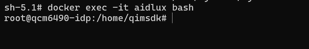

  • 6、通过命令进入到容器中:
docker exec -it aidlux bash

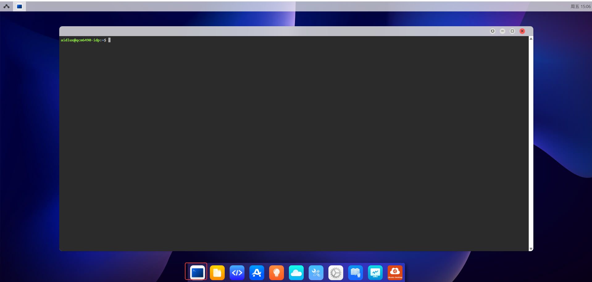

除了通过adb登录系统后再通过docker命令进入到容器的方法之外,阿加犀还为AidLux Docker开发了一款Web Desktop,访问方法如下:

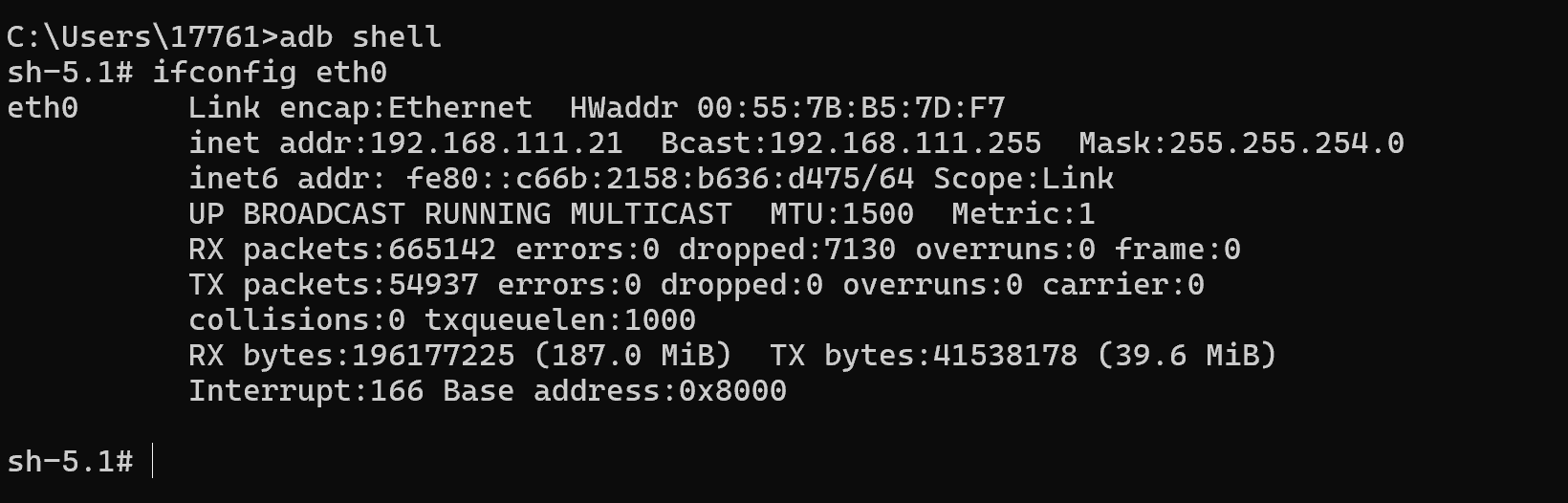

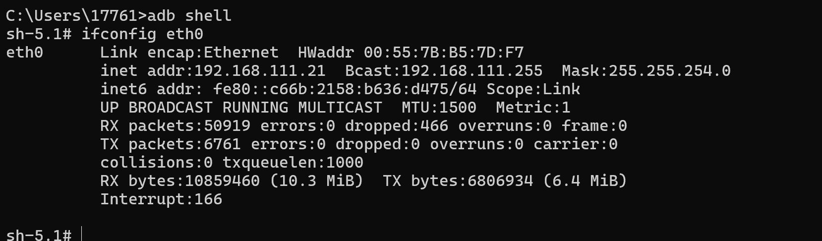

  • 1、板卡接入网线,并获取到IP地址。可通过adb shell登录到系统查看IP地址。
adb shell        # 通过adb登录到宿主机系统
ifconfig eth0    # 查看IP地址
登录密码:aidlux
登录后,可点击下排第一个按钮打开终端,可用于命令行操作。

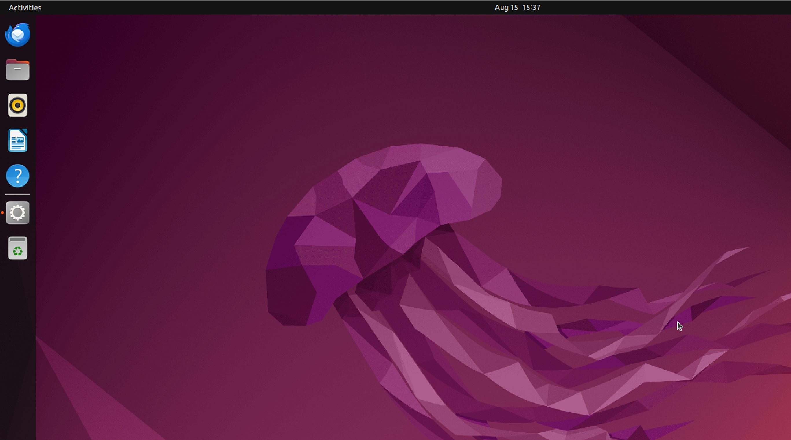

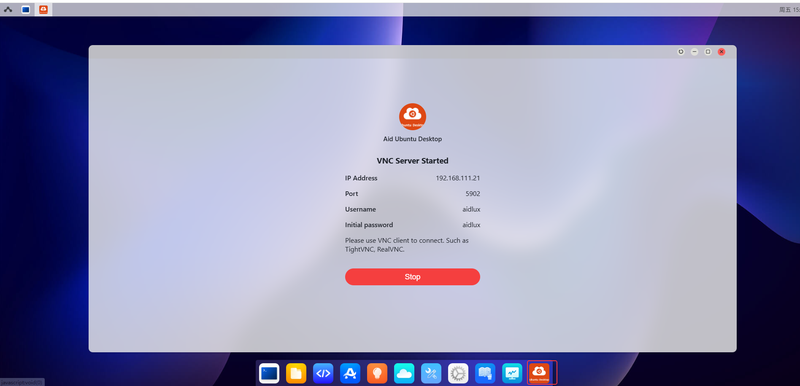

3.2 Ubuntu Desktop访问指南
在使用机器人相关仿真软件时,阿加犀也为开发者提供了一套稳定的Ubuntu Desktop桌面系统。使用方法如下:
  • 3、在Windows电脑上打开VNC连接工具,通过远程登录到Ubuntu Desktop 访问IP:板卡IP 访问端口:5902 访问密码:aidlux
