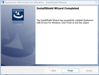

  • 解压USB_Driver_qud.win.1.1_installer_10061.1.zip文件。
  • 解压后,双击setup.exe程序,等待跳出Qualcomm USB Drivers 安装界面,根据提示点击 next 即可。

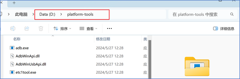

1.2.1 解压platform-tool.zip
  • 将platform-tools.zip文件解压到D盘。
1.2.2 配置adb环境变量
  • 复制解压后的platform-tools路径。

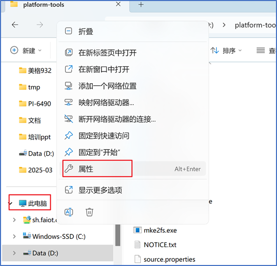

  • 鼠标右键点击此"电脑-属性"。
  • 在弹出的设置窗口,点击"高级系统设置"。
  • 在弹出的系统属性窗口-高级页,点击"环境变量"。
  • 依次点击"确认"来保存设置的变量,并退出。

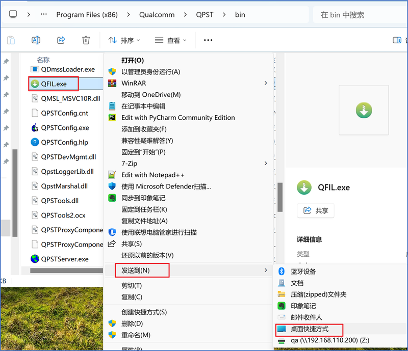

  • 解压QPST_2.7.496.zip文件到当前文件夹。
  • 进入到解压后的QPST_2.7.496目录,双击QPST.2.7.496.1.exe程序,进行安装。
  • 根据提示,一直点击"next"即可完成安装。
  • 可进入该目录,将QFIL.exe程序发送到桌面。
  • 桌面图标如下。
