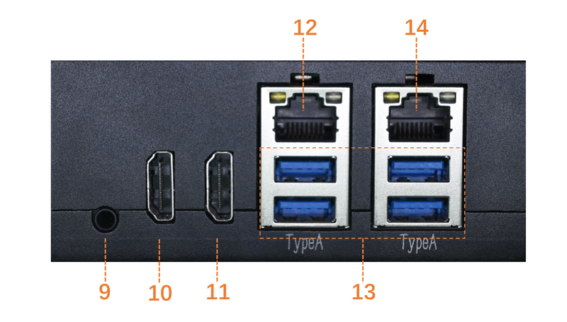

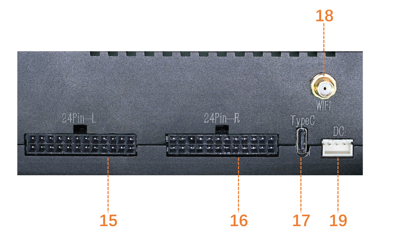

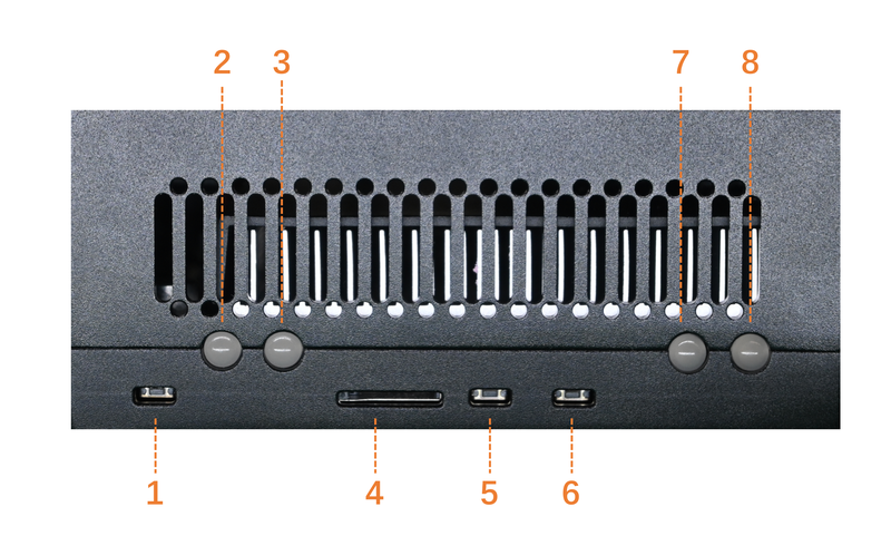

5. 外部接口说明
硬件外部接口图:
硬件外部接口功能对应表:
接口序号接口名称功能描述
1VOL-音量减按钮
2UFS Light磁盘指示灯
3RAM Light内存指示灯
4TFTF卡插槽
5VOL+音量加按钮
6PWR Key电源按键
7PWR Light电源指示灯
8CAM Light摄像头指示灯
9LINE音频口
10HDMI-INHDMI-输入
11HDMI-OUTHDMI-输出
12LINK02.5G网口
13LINK11G网口
14Type-Ax4,Tpye-A接口
1524Pin-L24Pin脚接口
1624Pin-R24Pin脚接口
17Type-CType-C接口
18WIFI/BT ANTWIFI/BT 天线接口
19DCDC电源接口

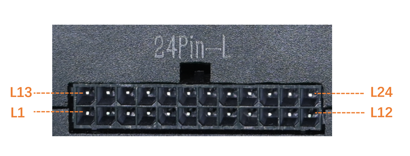

24Pin_L脚接口图:
24Pin_L脚接口功能对应表:
接口序号定义属性描述
L1OUT_3.3V输出3.3V输出
L2GNDGND地线
L3DBG_UART_TX_3V3输出调试串口输出
L4UART4_RXD_3V3输入串口输入
L5GPIO57/OUT输入/输出3.3V GPIO
L6I2S0_SCK_3V3输出3.3V I2S时钟
L7I2S0_WS_3V3输出3.3V I2S片选
L8I2S0_DATA0_3V3输入/输出3.3V I2S数据0
L9I2S0_DATA1_3V3输入/输出3.3V I2S数据1
L10GNDGND地线
L11RS232_1_TX输出RS232输出
L12GPIO40/OUT_GPIO_INT输入/输出3.3V带中断GPIO
L13GPIO87/OUT_GPIO_INT输入/输出3.3V带中断GPIO
L14RS232_1_RX输入RS232输入
L15GNDGND地线
L16SPI1_CS_N_3V3输出3.3V SPI片选
L17SPI1_CLK_3V3输出3.3V SPI时钟
L18SPI1_MOSI_3V3输出3.3V SPI MOSI
L19SPI1_MISO_3V3输出3.3V SPI MISO
L20GPIO199/OUT输出3.3V GPIO
L21UART4_TXD_3V3输出串口输出
L22DBG_UART_RX_3V3输入调试串口输入
L23GNDGND地线
L245V输出5V输出

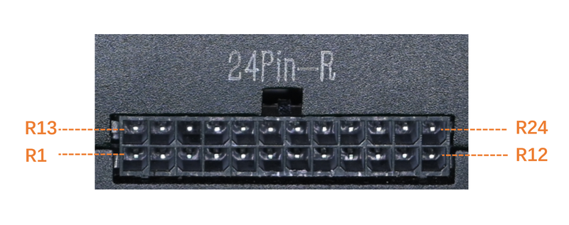

24Pin_R脚接口图:
24Pin_R脚接口功能对应表:
接口序号定义属性描述
R1RS232_TX输出RS232 输出
R2GPIO56输出3.3V GPIO
R3GNDGND地线
R4SPK_P输出喇叭输出正极
R5SPK_N输出喇叭输出负极
R6GNDGND地线
R7LINELN2+输入光耦输入2+
R8LINELN2-输入光耦输入2-
R9LINEOUT2+输出光耦输出2+
R10LINEOUT2-GND光耦输出2-
R11CAN_H0输出CAN0输出高
R12CAN_H1输出CAN1输出高
R13CAN_L1输出CAN1输出低
R14CAN_L0输出CAN0输出低
R15LINEOUT1-GND光耦输出1-
R16LINEOUT1+输出光耦输出1+
R17LINELN1-输出光耦输入1-
R18LINELN1+输出光耦输入1+
R19GNDGND地线
R20RS485_B输出RS485B级
R21RS485_A输出RS485A级
R22GNDGND地线
R23GNDGND地线
R24RS232_RX输入RS232 输入
