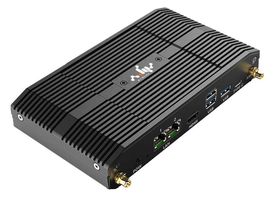

1.1 产品外观图 ​

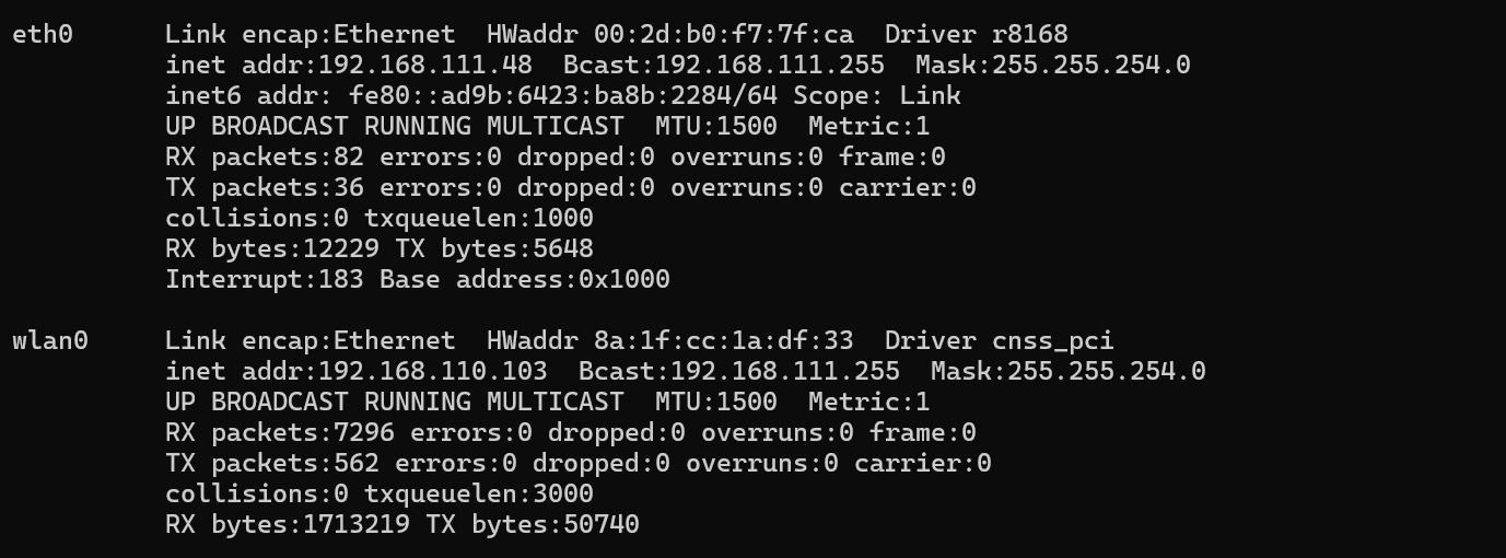

AidBox-GS865设备默认设置为DHCP IP,因此在开机接入网线后,在Windows电脑端按win+R,在弹出的窗口输入cmd, 打开终端窗口,在窗口中输入如下命令:
  • 输入"adb shell"进入到宿主机系统中,
  • 执行命令:"ifconfig",查看回显的ip地址。
ifconfig eth0

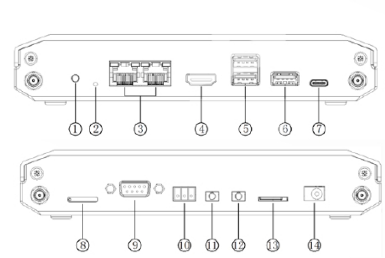

5.外部接口说明 ​
表1.终端对外接口
接口序号信号定义功能描述
11 x POWER 配有一个电源接口,用于为设备提供电力
21 x LED运行指示灯配备了一个LED灯,用于显示设备的运行状态
32 x RJ45(千兆) 备配备了两个千兆以太网接口,接口类型为RJ45标准,常用于网络连接
41 x HDMIHDMI信号输出
52 x USB3.0A配备了两个 USB 3.0 类型 A 接口,常用于高速数据传输和外设连接
61 x USB3.0A配备了一个 USB 3.0 类型 A 接口,常用于高速数据传输和外设连接
71 x USB-C配备了一个 USB Type-C 接口
81 x NANO SIM配备了一个 Nano SIM 卡槽,用于插入移动通信运营商的SIM卡
91 x RS232(DB9)配备了一个 RS-232 串行通信接口,接口类型为 DB9(9针 D-sub 接口)
101 x RS485配备了一个 RS-485 串行通信接口
111 x 3.5MM音频输出配备了一个标准的3.5毫米音频接口,用于输出音频信号
121 x 麦克风设备内置或外接了一个麦克风,用于采集音频输入信号
131 x MICRO SD配备了一个 Micro SD 卡槽,用于插入 Micro SD 存储卡以实现数据的扩展存储或传输
141x 12V DC配备了一个 直流 12 伏电源输入接口,用于为设备供电

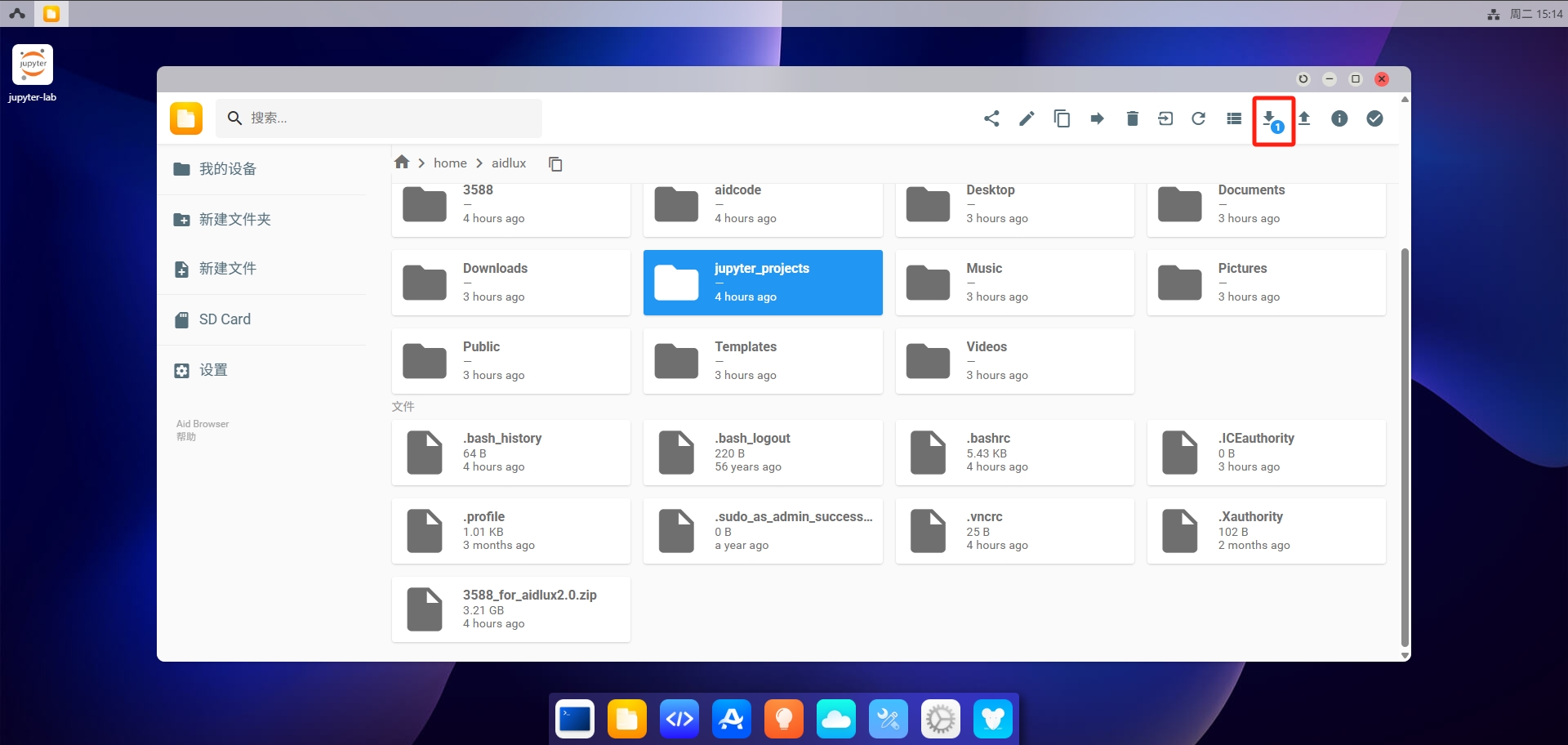

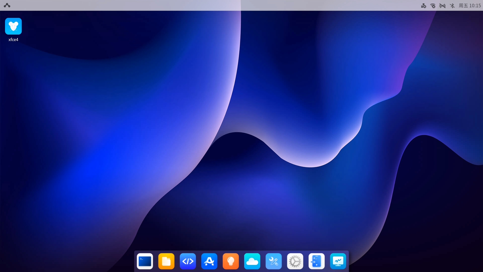

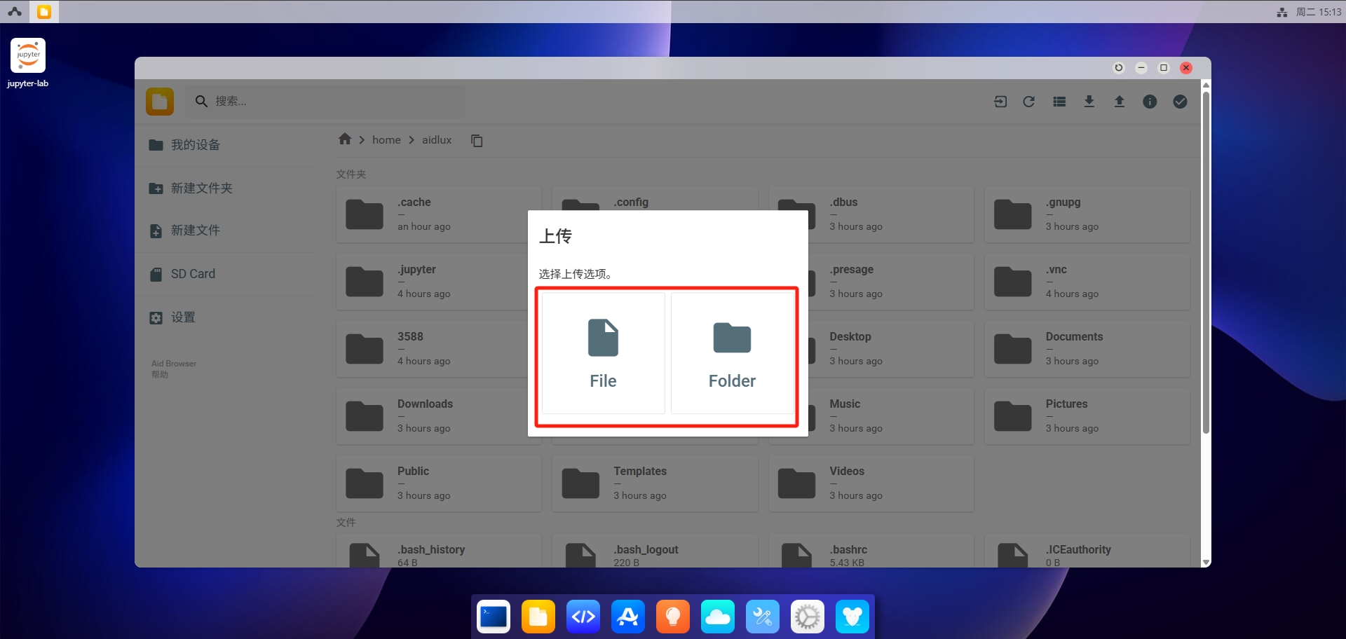

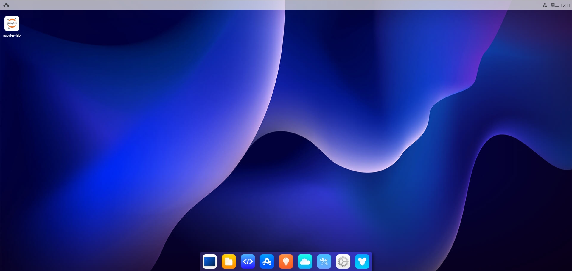

  • 在浏览器中输入url: http://192.168.110.194:8000/ 登录到AidLux桌面环境,密码:AidLux。登录后可点击文件浏览器图标进入。
  • 点击右上角上传按钮,传入文件或目录到/home/Aidlux/目录下。

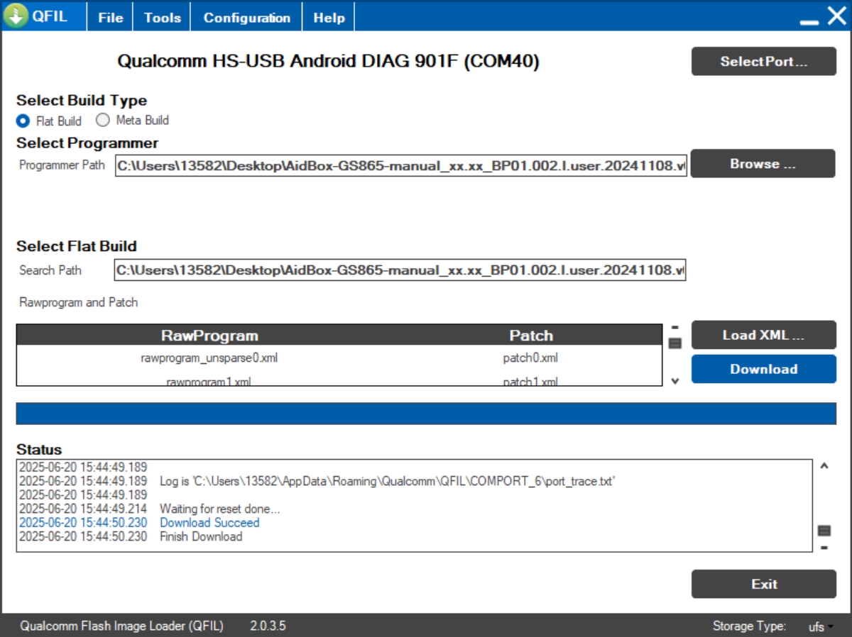

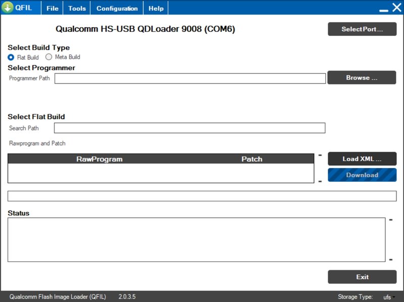

1.打开高通QFIL工具,首先确认是否进入刷机模式,如USB type-C口连接到电脑后,下载端口显示9008,则表示进入刷机模式 当机器没有出现下载端口的时候,可以执行如下指令切换到下载端口:
adb root
adb reboot edl

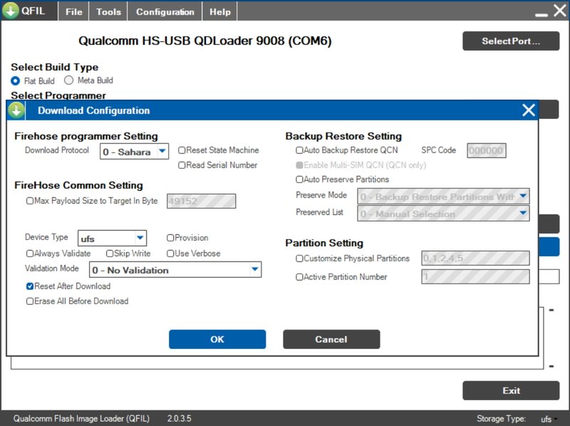

2.点击Configuration进入download configuration界面,Device Type选择ufs选项,勾选Reset After Download选项。 alt text

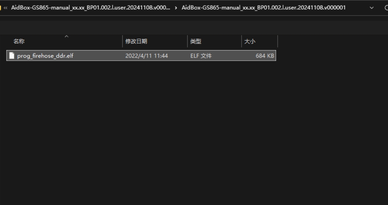

3.Select Port选择9008端口,Select Build Type选择Flat Build选项,然后点击Browse按钮选择需要刷机的ROM版本中的prog_firehose_ddr.elf文件。 alt text

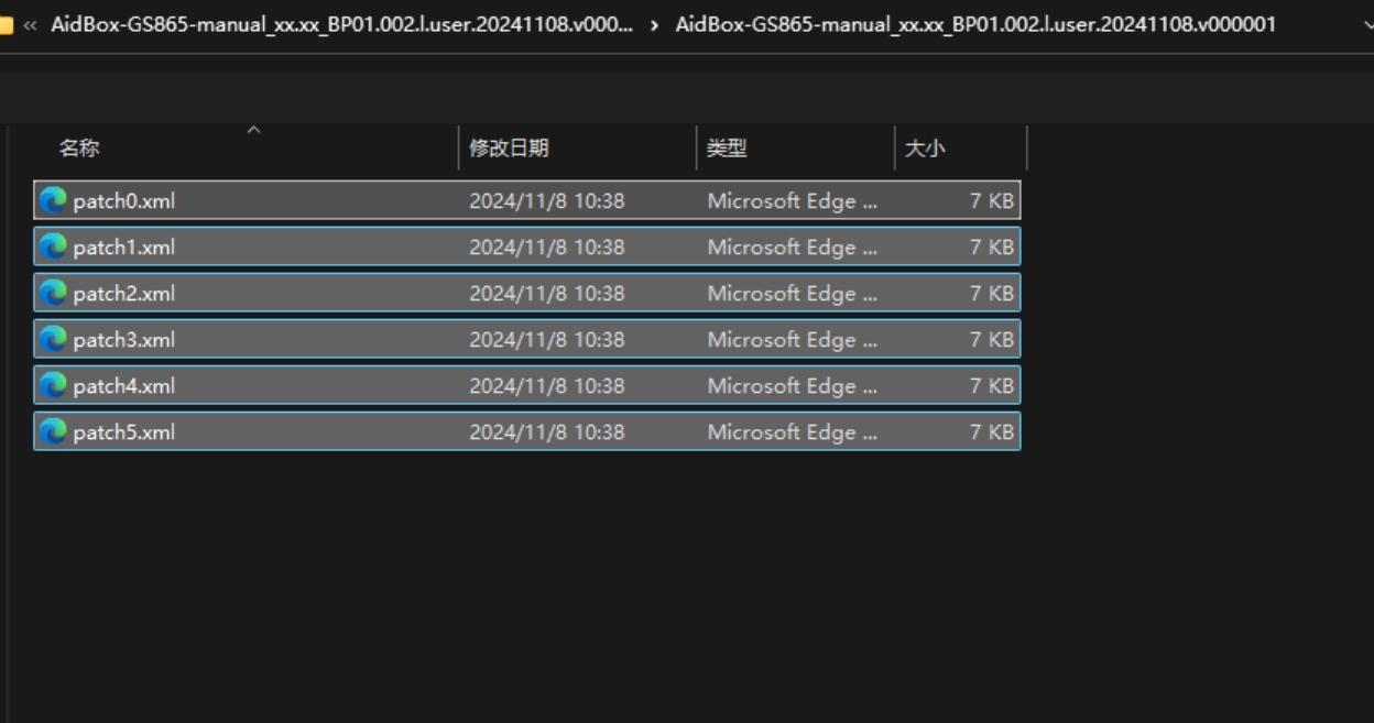

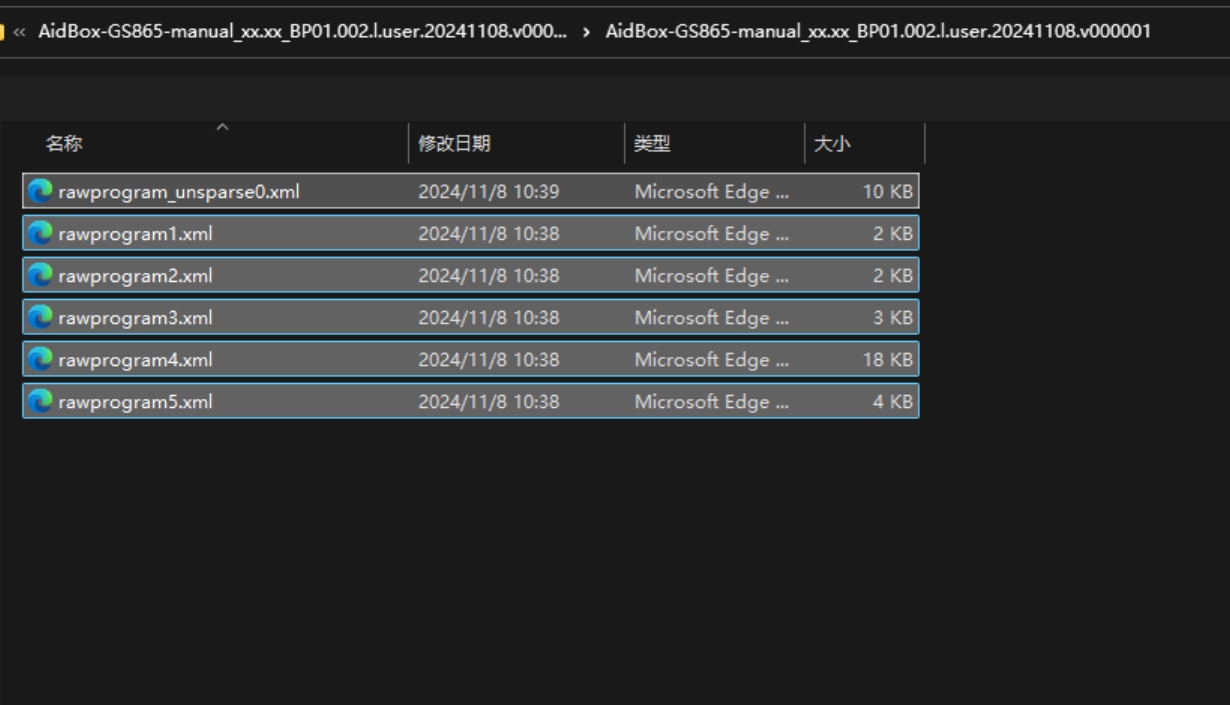

4.点击Load xml按钮load XML文件,2次全选,如下图: alt textalt text
5、点击Download按钮下载即可,等提示Download Succeed之后,表示刷机成功,刷机成功后,设备自动重启,端口变成901F,至此刷机完成。 alt text

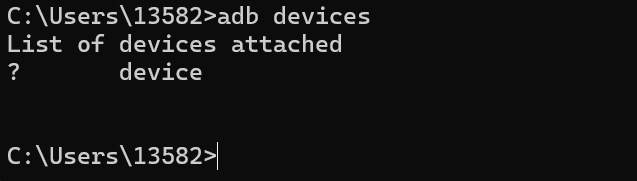

设备开机后,使用usb-typec线缆,连接电脑和设备。usb口接电脑端,typec口接设备端。连接好后,执行 adb devices,能识别到设备号即可 以安装"aidlux_2.0.0.1700_enterprise_qc8250_20241104-151852_signed"版本为例。

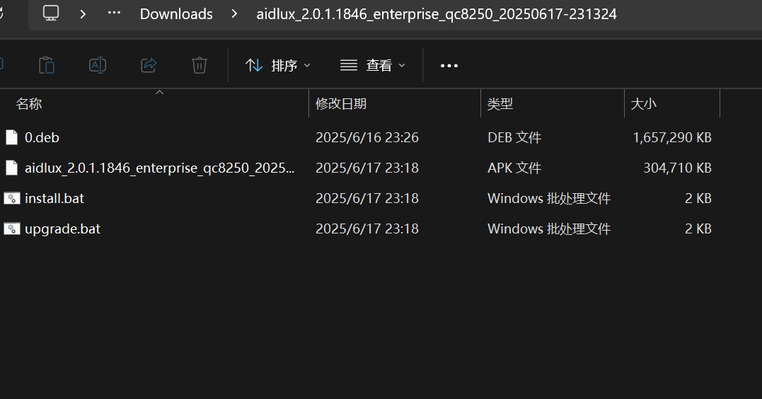

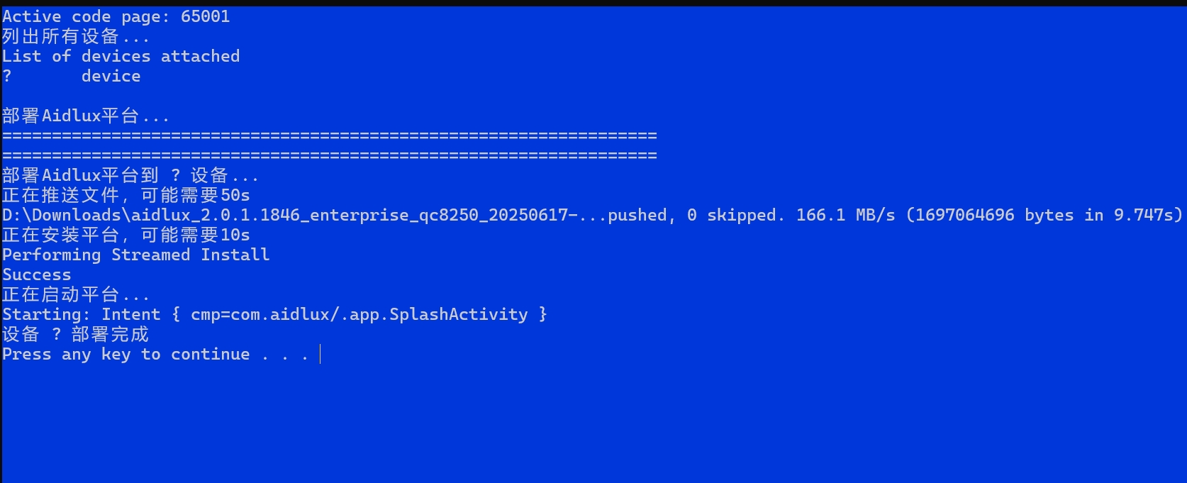

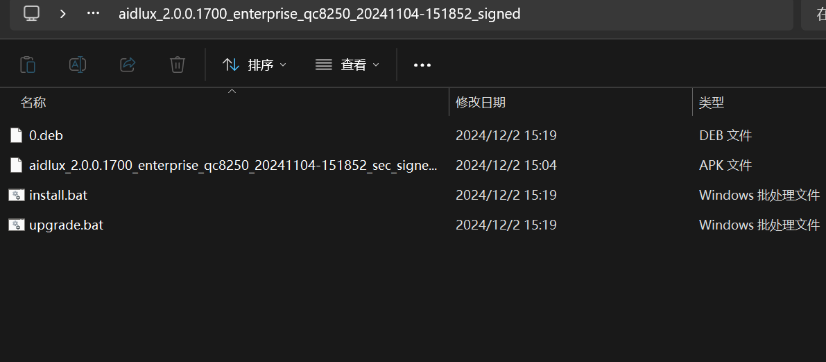

获取到系统文件,并本地解压,解压后文件夹有4个文件,点击install.bat,进行系统安装。 alt text 当界面提示部署完成,则表示系统安装成功,等待系统初始化。 alt text 当系统初始化进度变成100%,则系统安装完成。 alt text 进入aidlux系统 alt text
