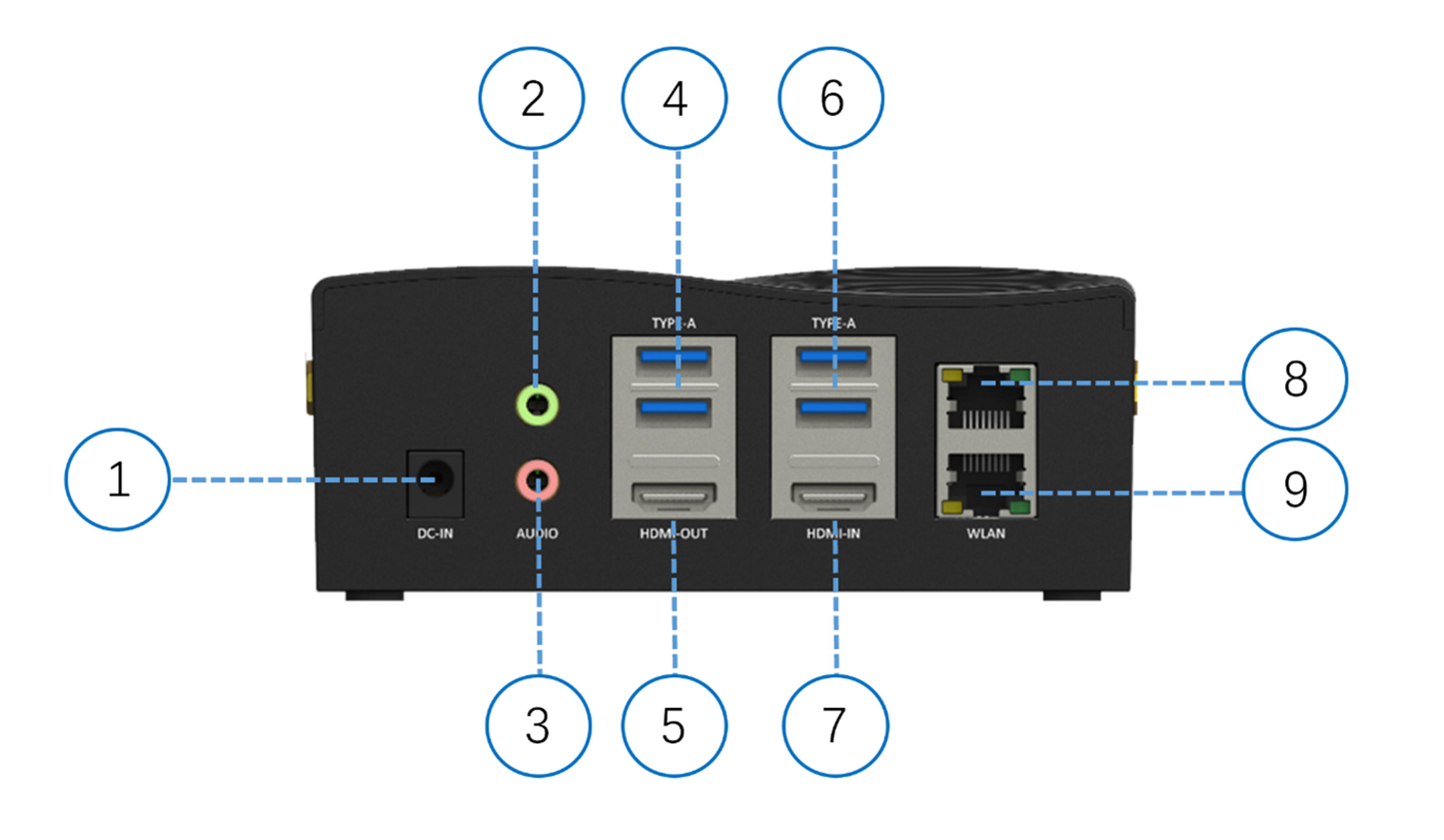

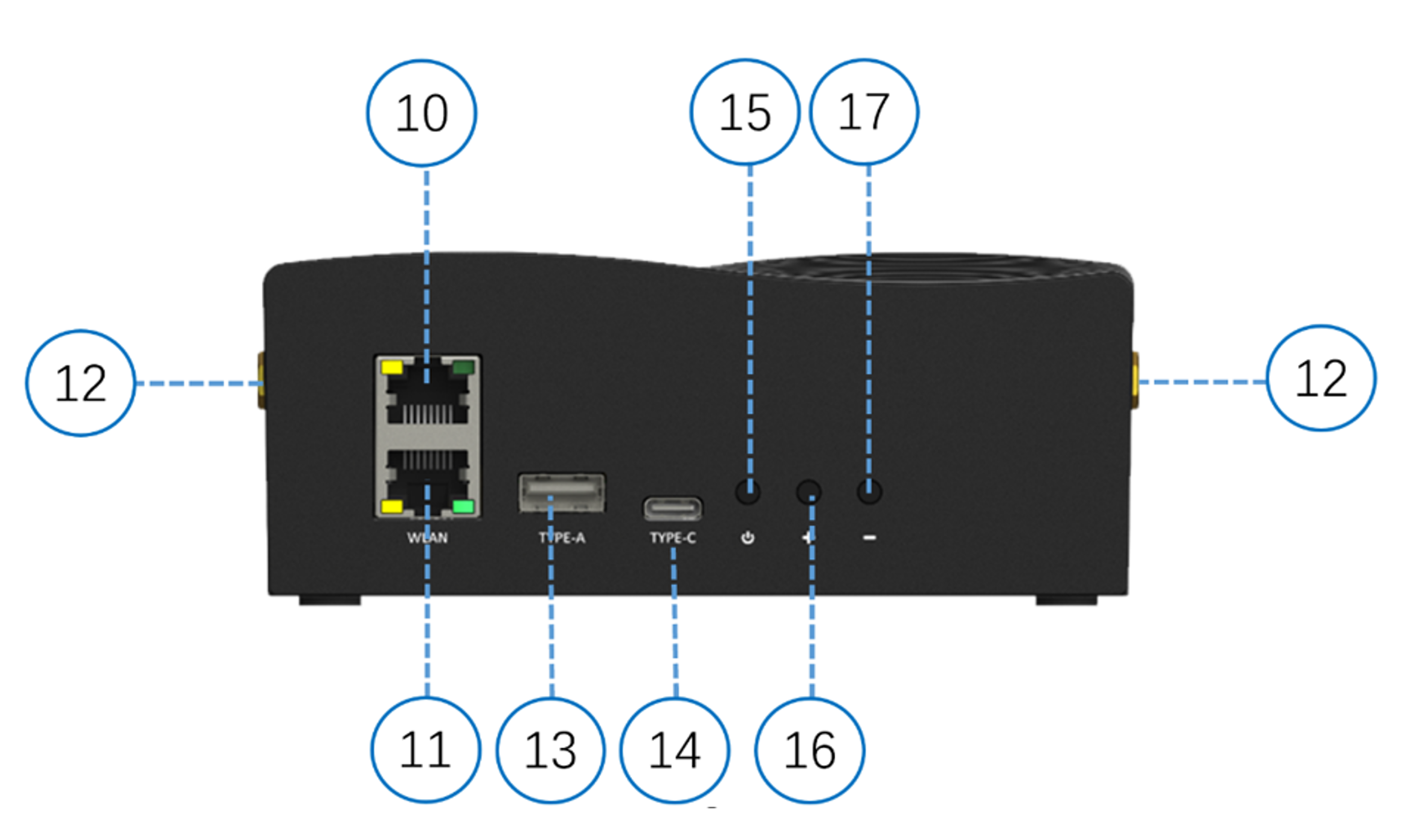

5. 外部接口说明
表格1:
接口序号接口名称功能描述
1DC_IN设备电源输入,电压范围:12V,典型值12V@5A
2LINE OUT音频输出
3LINE IN音频输入
4USB3.02路USB3.0接口
5HDMI_OUTHDMI信号输出, 分辨率/帧率 : 2K/120fps
6USB3.02路USB3.0接口
7HDMI_INHDMI信号输入,分辨率/帧率: 2K/30fps
8WANRJ45网口,可连接互联网
9LANRJ45网口
10LANRJ45网口
11LANRJ45网口
12WIFI RF2根Wi-Fi天线接口
13//
14TYPE-CUSB TYPE-C接口
15POWER开机键
16Volume +音量增加键
17Volume -音量减小键

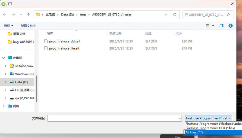

  • 解压rom文件,以"A8550BF1_LE_0730_v1_user"版本为例。
  • 修改查看文件的后缀为All Files(.)。
  • 选择xbl_s_devprg_ns.melf 文件,点击"打开"。
