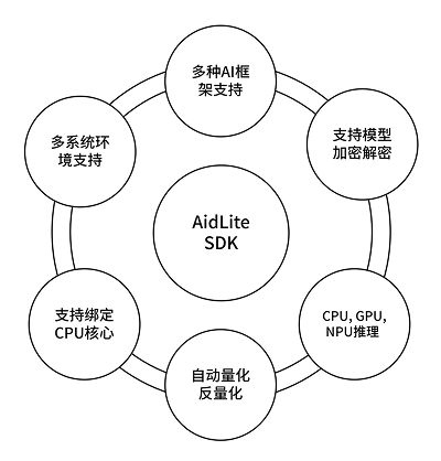

其特性如下图所示:
AidLite 高度统一的 API 抽象,兼容了不同框架模型及 AI 芯片的调用,让开发人员只需进行一次开发,即可任意更换不同格式的模型或在不同厂商 AI 芯片实现迁移。大大减少了开发者的学习成本,平台迁移难度和成本。摆脱了对特定 AI 框架或者 AI 芯片的绑定,技术选型更灵活,产品落地更快速。
其它主要特性包含:
  • 支持主流 AI 芯片厂商专属 AI 模型加速硬件 (NPU),如:高通 NPU,瑞芯微 NPU
  • 支持读取模型属性信息,如:输入格式,输出格式
  • 支持阿加犀专属模型格式, APLUX Model Format (*.amf)
  • 支持 CPU 与 NPU 之间的数据零拷贝,获得更快的推理速度

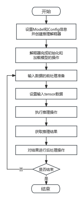

开发流程图
开发流程说明
以下代码仅用于展示主要开发流程,更多的接口和配置信息请详见 AidLite 接口文档
