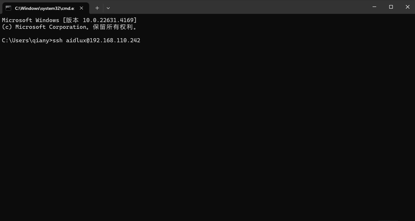

SSH 远程调试 ​
打开电脑的 cmd 命令行,输入:
ssh aidlux@ip
密码为 aidlux,成功连接后即可通过 SSH 进行远程调试。
