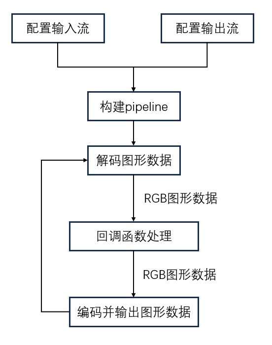

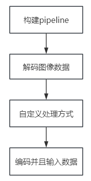

AidStream 基于管道 (pipeline) 的概念,开发者可通过创建预定义的流数据处理 pipeline,将自定义处理任务 (如:AI 模型推理) 及其它内建的任务 (如:视频编解码,视频推拉流,视频流存储,等) 进行组合,实现完整的数据处理链。
AidStream通用流程如下图所示:
