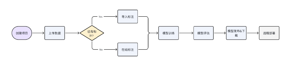

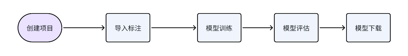

一个完整的 AI Creator 工作流如下图所示:
如果本地已有图⽚及标注数据且⽆需模型优化和部署时,流程可简化为:

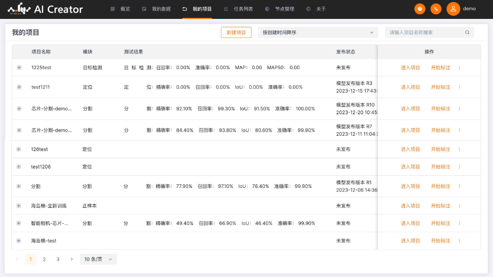

点击 AI Creator "我的项⽬" 菜单栏,进⼊我的项⽬。
我的项⽬主要⽤于管理⼯程项⽬的标注、模型训练、模型评估、模型验证以及模型发布和下载。

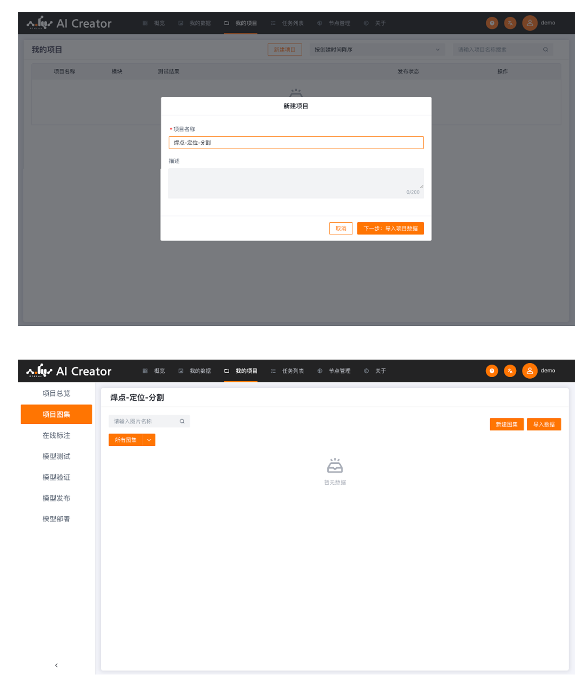

新建项目
点击"新建项⽬",输⼊项⽬名称并点击"下⼀步:导⼊项⽬数据"。将直接进⼊项⽬,并跳转到项⽬图集配置界⾯。

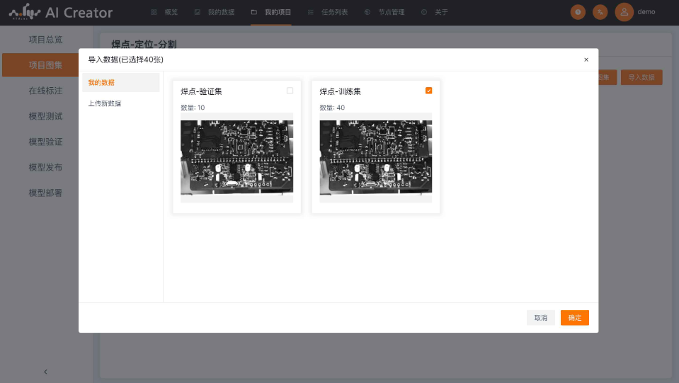

从我的数据导⼊ ​
如果已经在公共数据集上传了数据,可以直接导⼊到项⽬图集中。
点击“导⼊数据”,选择需要导⼊的图集,点击确定即可完成导⼊

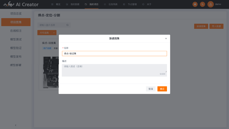

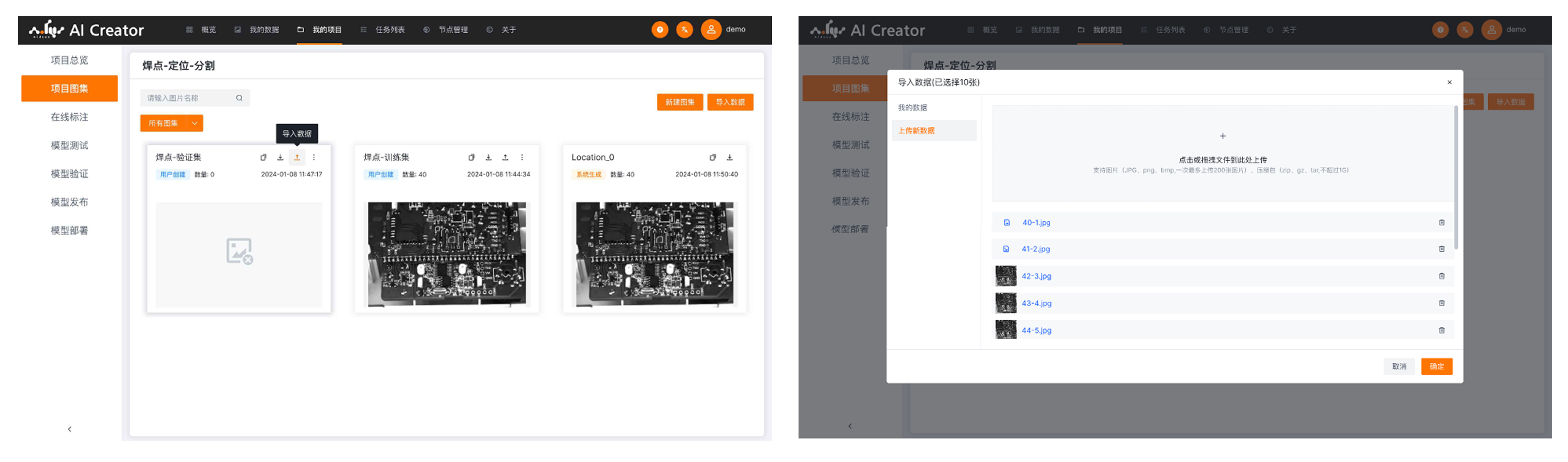

新建图集 ​
在项⽬中,也可以直接上传图⽚到当前项⽬中,这部分图⽚将只能⽤于当前项⽬。
  1. 点击“新建图集”,输⼊图集名称,点击确定
  1. 点击图集的导⼊数据,选择图⽚进⾏上传

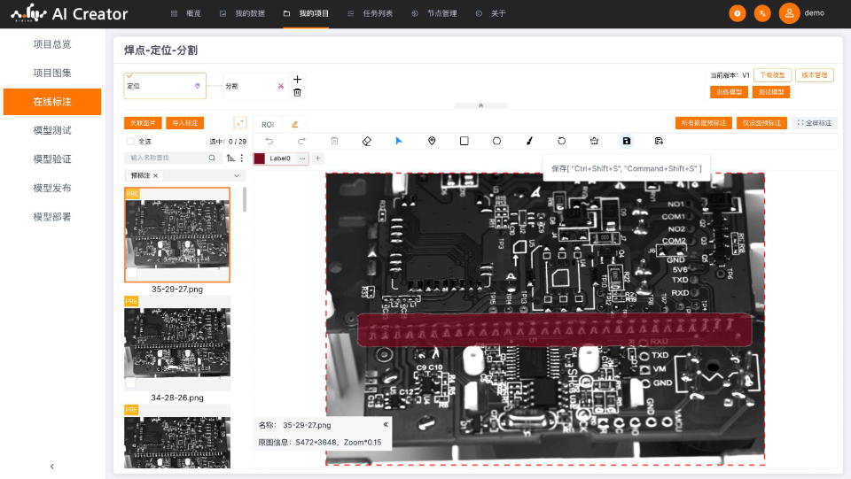

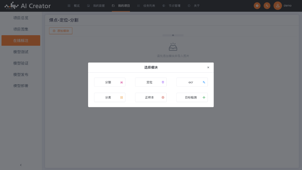

进⼊项⽬,点击左侧“在线标注”,再点击“添加模块”,选择我们需要训练的算法,例如:定位
图⽚标注 ​
在线标注

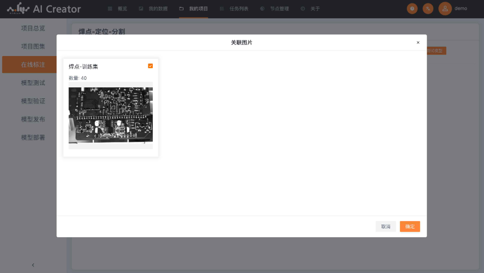

在线标注需要先关联图⽚到当前算法模块
  1. 点击关联图⽚,选择项⽬图集,如:焊点-训练集

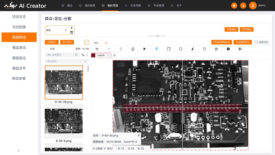

AI Creator ⽀持在线标注,同时也内置了多种标注⼯具
  1. 对于定位模块,可以使⽤定位标注⼯具、矩形或多边形标注⼯具进⾏标注,完成图⽚标注后,可以使⽤快捷键 (Ctrl + S) 或菜单保存并跳到下⼀张,快速保存并进⾏下⼀张图⽚进⾏标注。(建议标注10张以上图⽚数据⽤于训练)

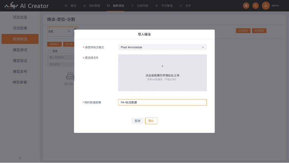

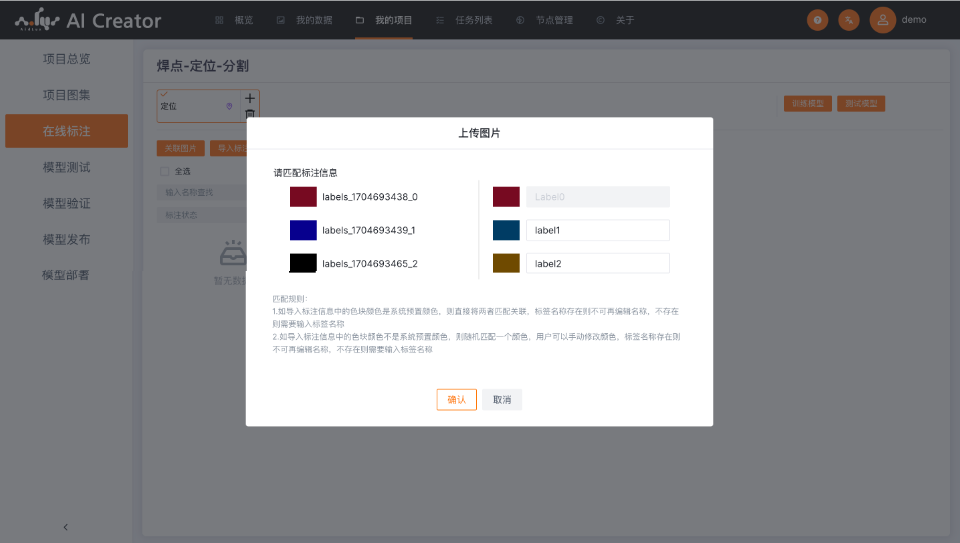

AI Creator 也⽀持离线标注导⼊,⽬前⽀持 Labelme 和 Pixel Anotation 两种标注格式的离线导⼊。
  1. 点击⼯作区左侧的折叠⾯板的"导⼊标注"
  1. 选择 Pixel Annotation 类型,⽂件⽀持 zip 格式,选择⽂件上传,并输⼊新建图集名称,然后点击确认
  1. AI Creator 会识别出已标注数据的相关信息,选择标签将离线标注数据和 AI Creator 标签对应
等待导⼊完成后,离线标注数据就能在 AI Creator 中编辑查看

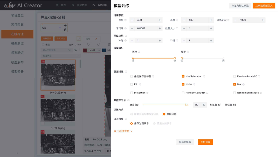

  1. 点击⼯作区右侧的“训练模型”
AI Creator 内置了默认参数配置,也会根据数据情况进⾏参数推荐。每个参数均有详细的补充说明。参数模版参⻅训练参数模版

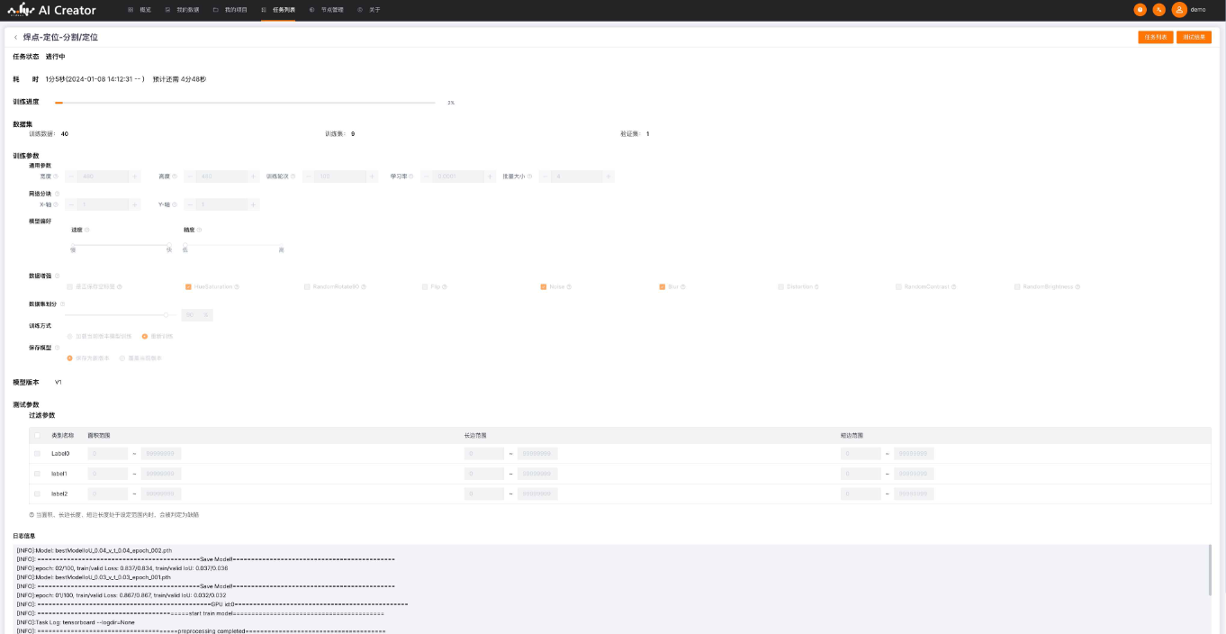

  1. 点击"开始"训练后,会进⼊训练详情界⾯,可以查看当前任务的训练参数、预计耗时以及训练⽇志等信息
如果退出详情界⾯,可以在"任务列表>训练任务"中找到当前正在训练的任务

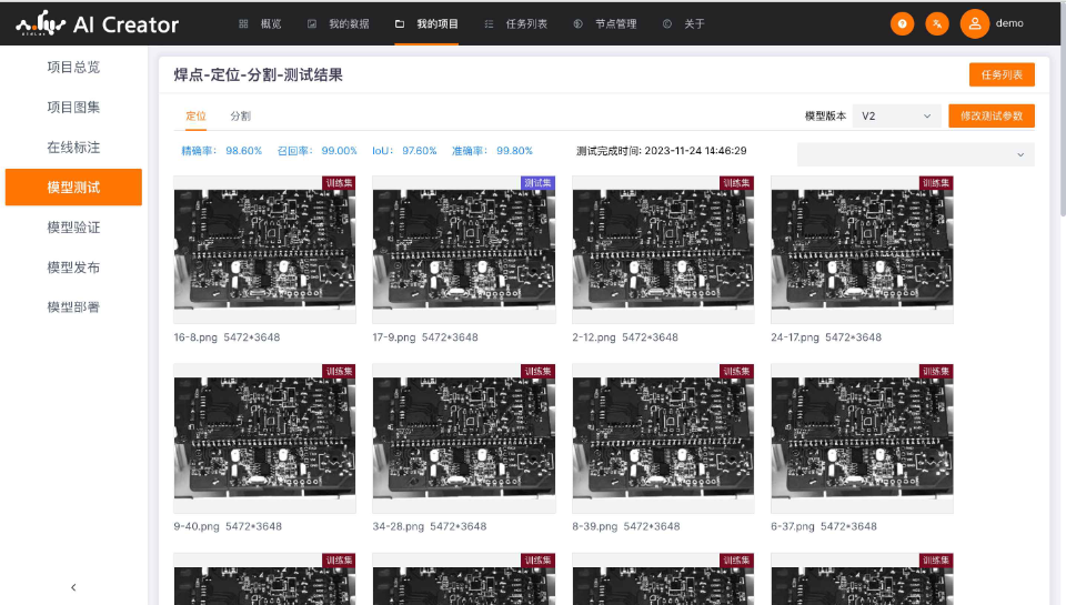

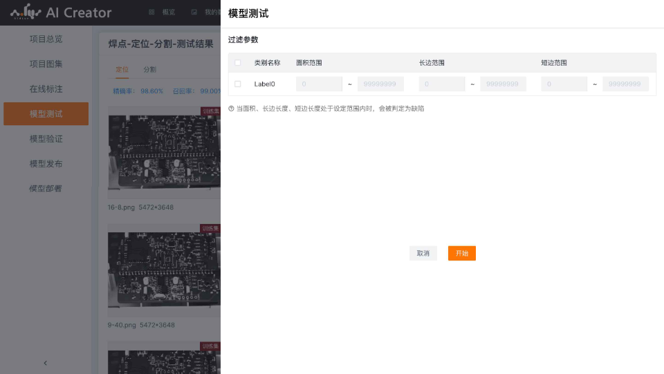

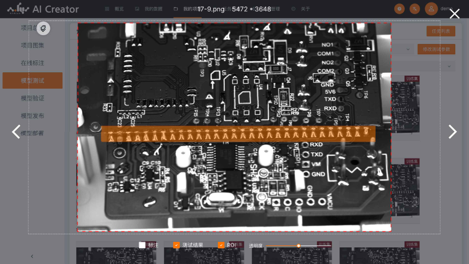

模型训练完成后,会⾃动进⾏⼀次模型评估,即使⽤已训练模型进⾏⼀次测试任务,根据测试情况将会给出模型的评估数据。也可以在测试结果中单独设置测试参数,进⾏模型评估。
测试任务完成后,可在项⽬测试结果⻚⾯点击图⽚查看测试结果
测试结果图⽚详情可以切换标注、测试结果,更⽅便查看当前模型训练的效果

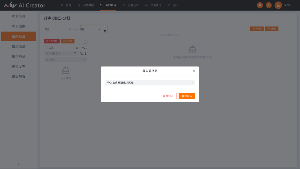

分割模块的图⽚数据取⾃前⼀模块的预测结果,当前置模块有新的测试结果更新时,"导⼊前序图"按钮将变为绿色并带有小红点
  1. 点击导⼊前序图,选择前序预测成功结果,即可导⼊前⼀个算法模块的预测结果
  • 直接导⼊:将跳过当前模块已经存在的图⽚,只导⼊新增的部分
  • 覆盖导⼊:将覆盖当前模块已经存在的图⽚,在前序模块有新的模型⽣成时,可能需要使⽤。

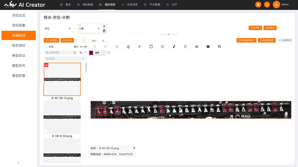

对于分割标注,如果有多种缺陷,可以提前创建好缺陷标签。 3) 点击标注⼯具栏下的标签栏"+"号按钮添加标签或点击标签的"···"更多按钮修改标签
  1. 选择缺陷标签和标注⼯具,对图⽚进⾏数据标注

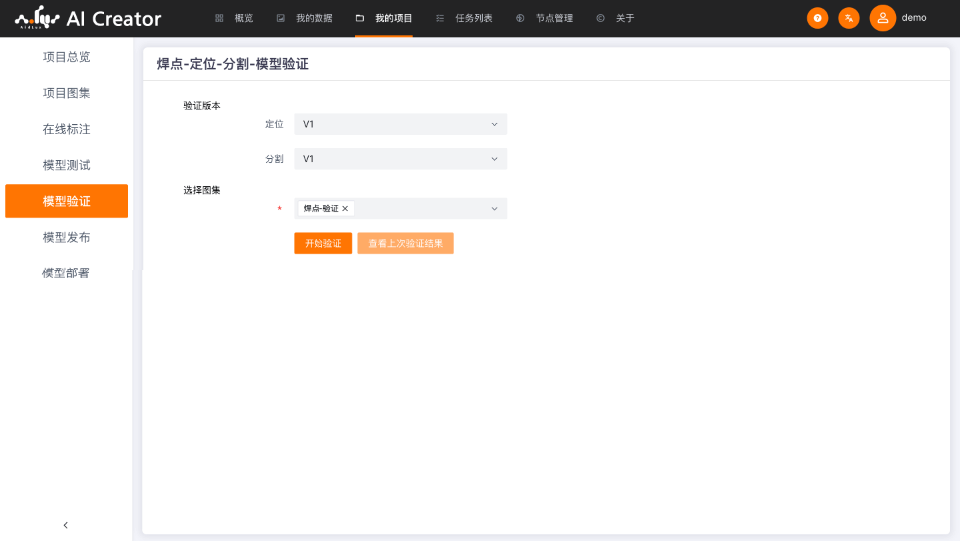

经过多次的模型训练和评估,我们已经得到了我们"满意"的模型,可以使⽤模型验证功能验证模型的效果。
  1. 点击项⽬列表或项⽬标注界⾯的"模型验证"按钮,选择验证的模型版本和验证图集 (焊点-验证集) 进⾏验证
验证任务可以在"任务列表>验证任务"中查看进度。

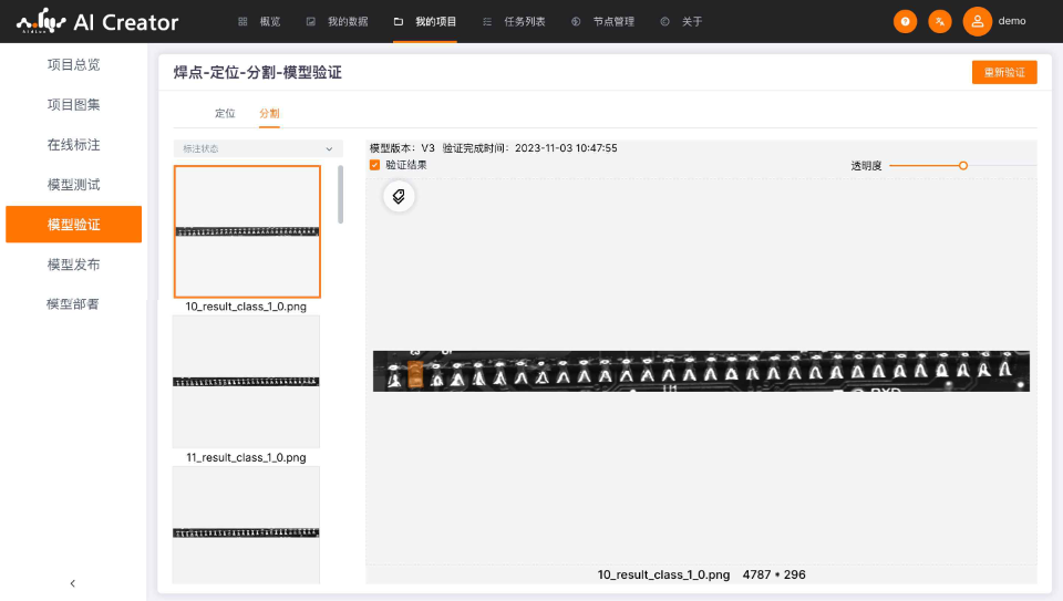

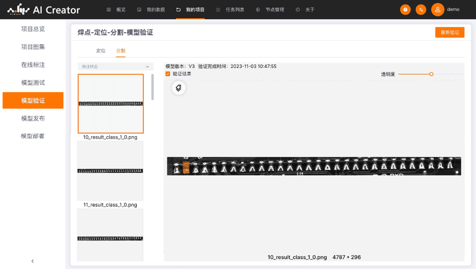

验证任务完成后,可以查看模型验证效果。
  1. 点击"任务列表 > 验证任务",找到对应的验证任务,点击"查看结果"。或者从项⽬ -> 标注⼯作区 -> 模型验证 -> 查看查看上次验证结果进⼊
模型验证结果会叠加在原图上进⾏展⽰,可点击"验证结果"勾选,隐藏或显⽰模型验证结果,可以便捷和⾼效查看模型效果

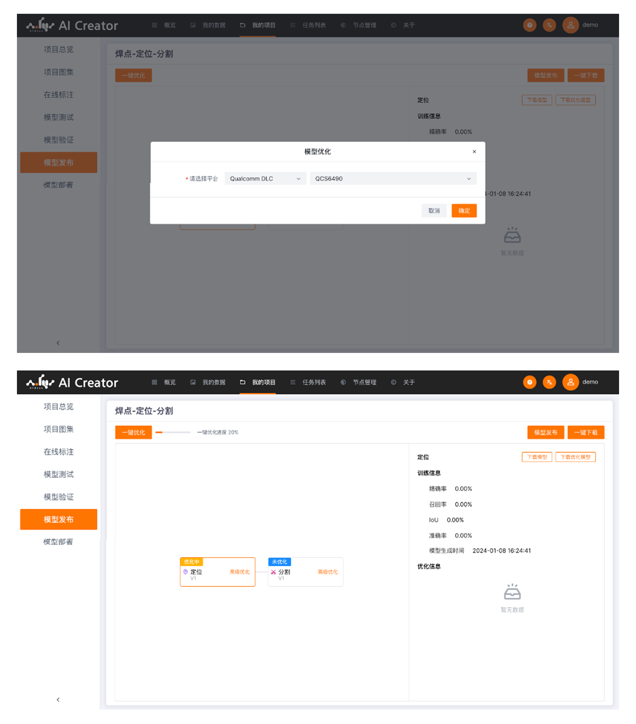

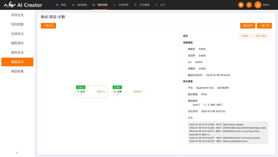

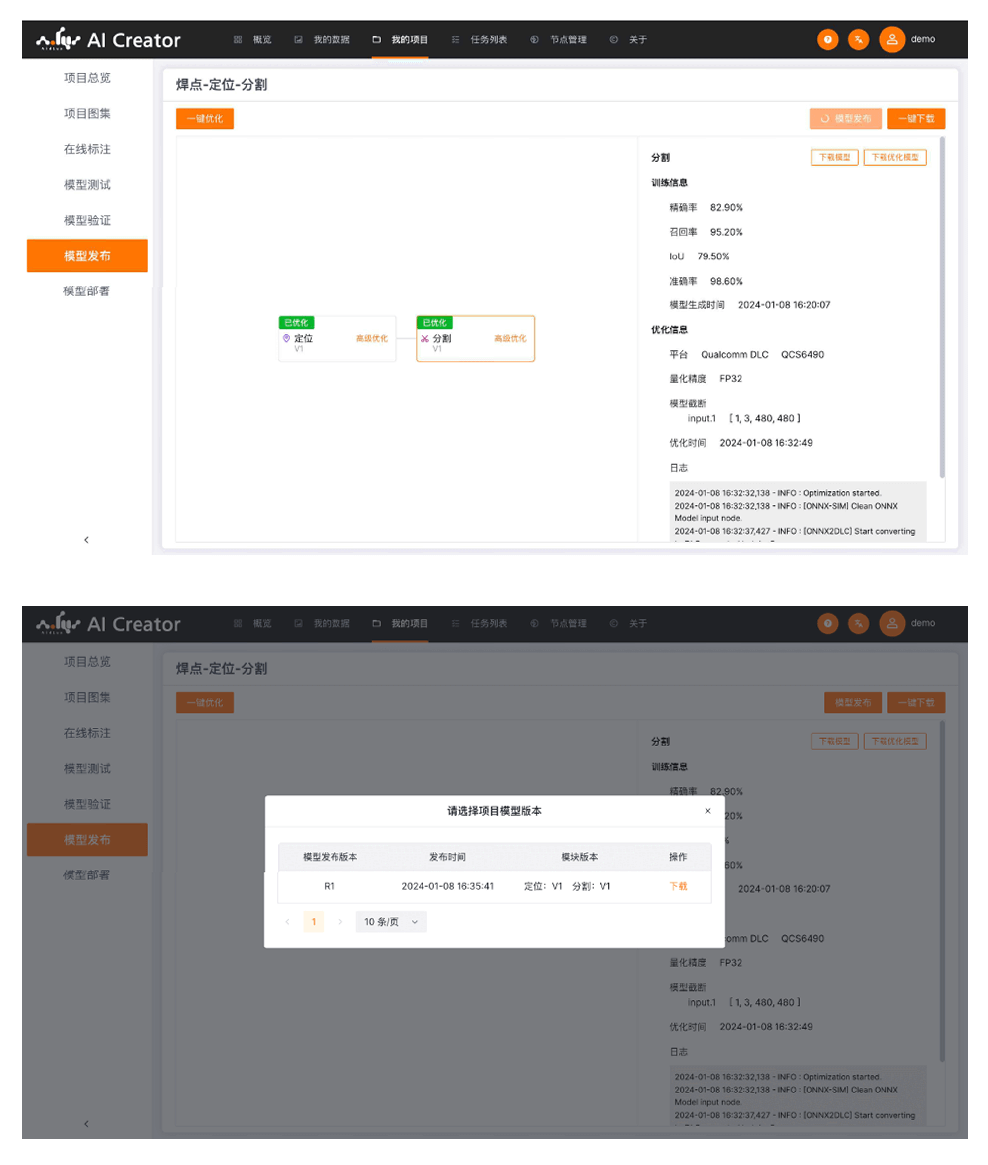

模型优化 ​
训练好的模型⽀持使⽤AIMO(模型优化平台)优化为⾼通 DLC / QNN 和 TFLite 等格式
一键优化
在项⽬中,点击“模型发布”菜单,点击⼀键优化,选择优化选项。 按需选择需要优化的输出的平台或模型格式,AI Creator 会将训练好的模型通过 AIMO ⾃动优化
高级优化
如对模型优化需要增加量化、混合精度等选项,可以使⽤⾼级优化选项。
点击模块的“⾼级优化”,将会调起 AIMO。提交后将会返回 AI Creator,优化进度会实时更新。

模型发布 ​
当前项⽬下的模型都优化完成后,即可使⽤“模型发布”功能,将优化后模型以及模型相关参数打包发布为⼀个版本。

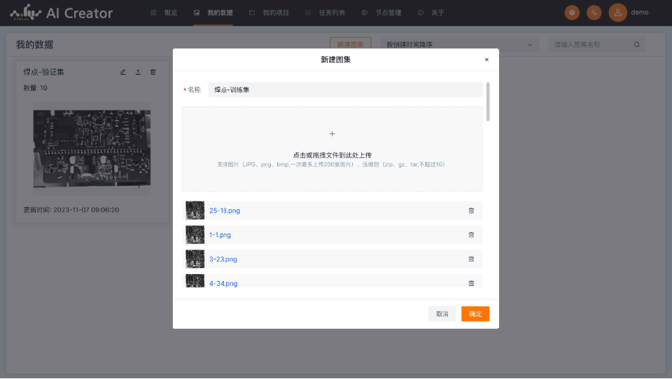

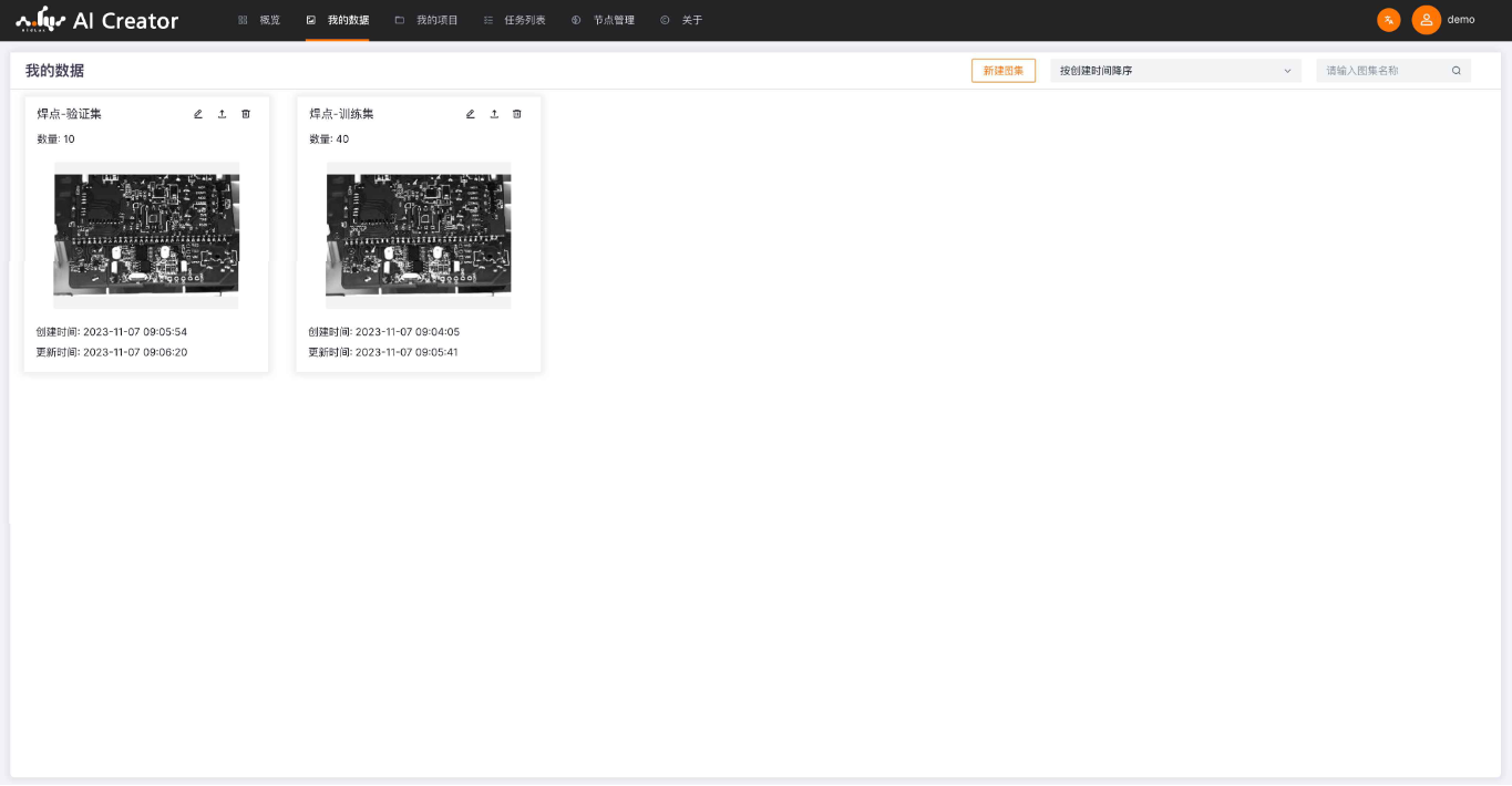

上传图⽚到公共数据集 ​
点击 AI Creator "我的数据"菜单栏,进⼊我的数据。 公共数据集,当前⽤⼾的所有项⽬均可使⽤。如果有需要多个项⽬⽤到同⼀份数据集,可以在我的数据中上传⼀份数据即可。
  1. 点击"新建图集",输⼊图集名称,选择本地准备的训练集图⽚,点击确定 图⽚⽀持 JPG、png、bmp 格式,⼀次最多上传 200 张图⽚,压缩包⽀持 zip、gz、tar,单个压缩包不 超过 1G
  1. 以同样的⽅式将验证集数据⼀并上传

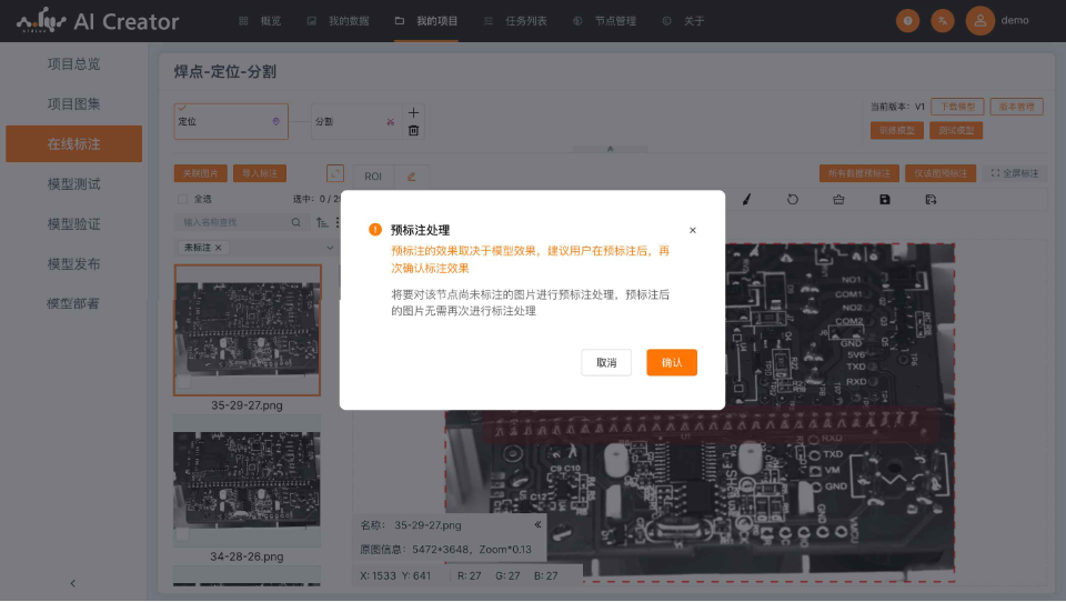

AI Creator 2.1 新增预标注功能,针对已有优质模型,加样训练的场景,可以对新增图⽚或者模块未标注的图⽚进⾏预标注,快速完成标注。
  1. 点击⼯作区“仅对该图预标注”,即可对单张图进⾏预标注
  1. 点击“所有数据预标注”,即可对当前模块所有未标注的数据预标注,点击确认
  1. 预标注完成后,需要依次查看图⽚预标注结果,确认标注⽆误,点击保存即可应⽤

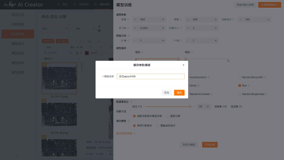

训练参数模板 ​
AI Creator ⽀持将训练参数保存为模版
保存模板
点击项⽬⼯作区“模型训练”,再点击“保存为模版”,输⼊模版名称即可保存

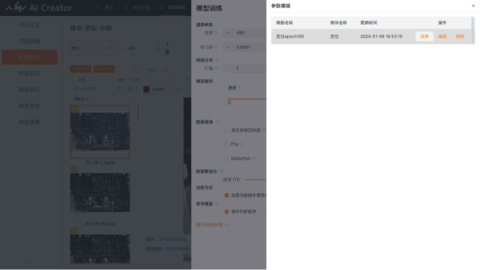

使用模板
点击模型训练的“从参数模版导⼊”,再弹出的模版列表中选择要导⼊的模版即可
