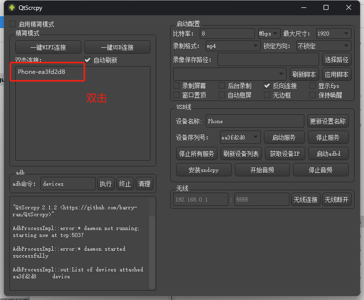

安卓设备拷屏
开发者可以通过拷屏软件访问安卓界面,以方便操作。
  • 在PC上安装 QtScrcpy
  • 通过type c线连接开发板和PC(注意type c线是否支持adb调试功能,如果无法识别到设备,请更换数据线)
  • 运行QtScrcpy软件,访问界面
