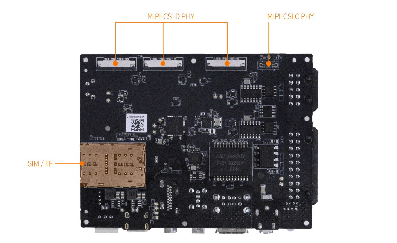

摄像头3 * MIPI D PHY,1 * MIPI C PHY

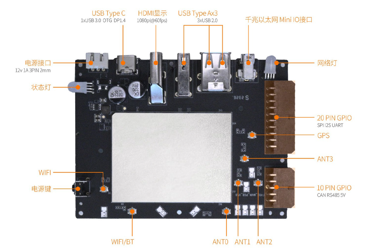

接口描述 ​

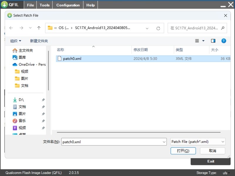

  1. 点击Configuration进入Download Configuration界面,Device Type选择ufs选项,勾选Reset After Download选项,点击OK按钮返回主界面。

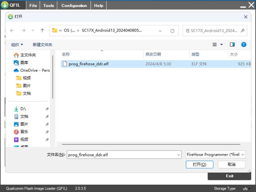

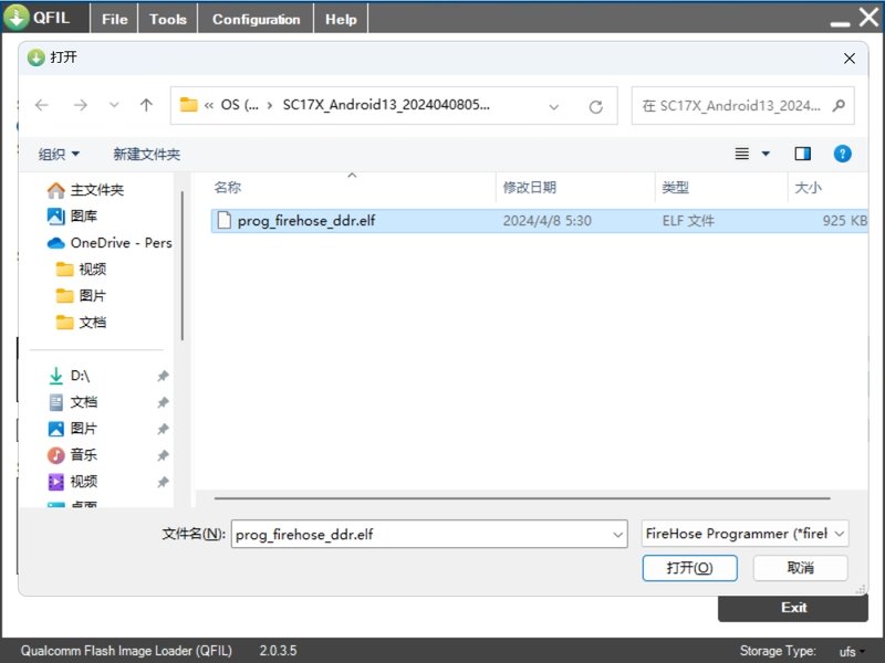

  1. Select Port选择9008端口,Select Build Type选择Flat Build选项,然后点击Browse按钮选择需要刷机的ROM版本中的prog_firehose_ddr.elf文件。

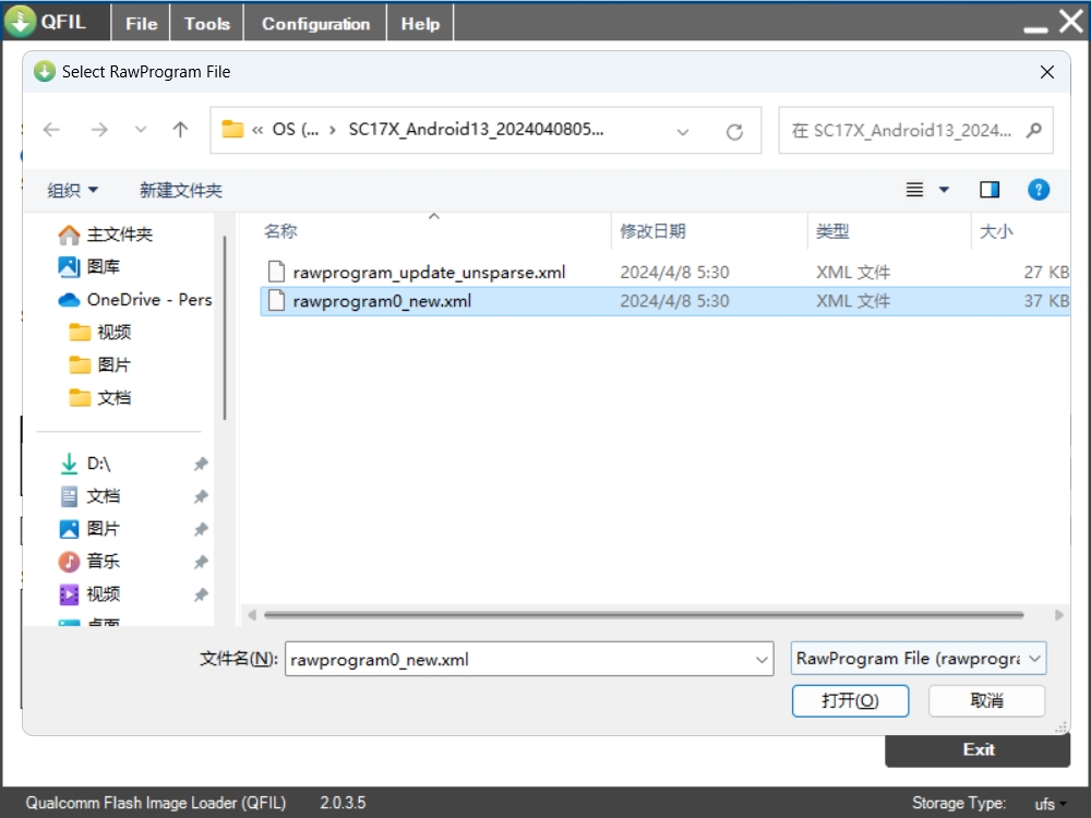

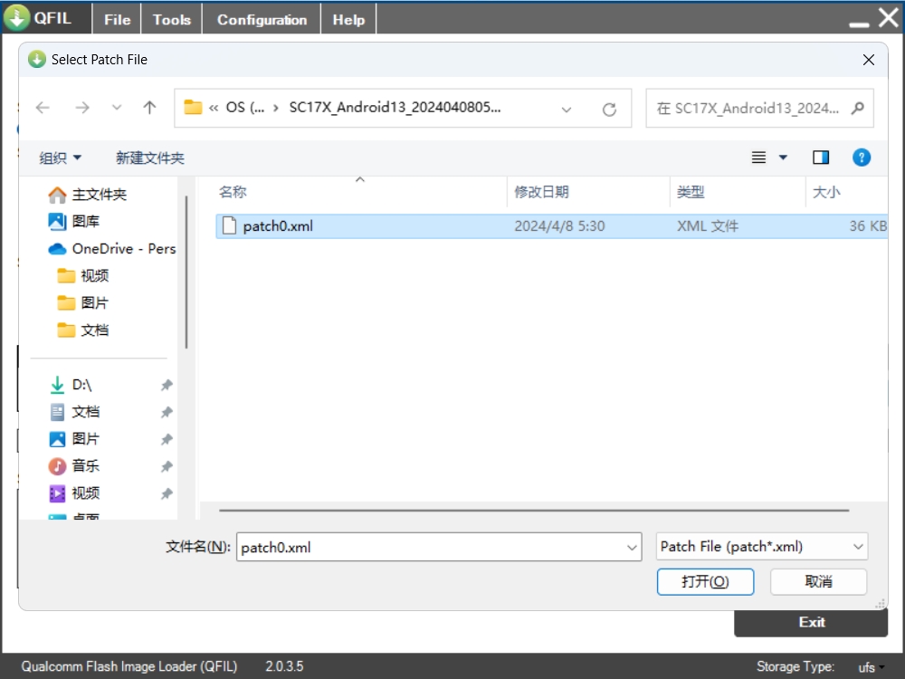

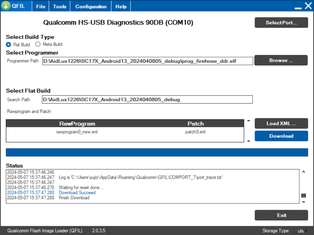

  1. 点击Load xml按钮load XML文件,选rawprogram_update_unsparse.xml,再选择patch0.xml,如下图:
  1. 点击Download按钮下载即可,当log信息提示Download Succeed ,则表示刷机成功,刷机成功后,设备自动重启,至此刷机完成。

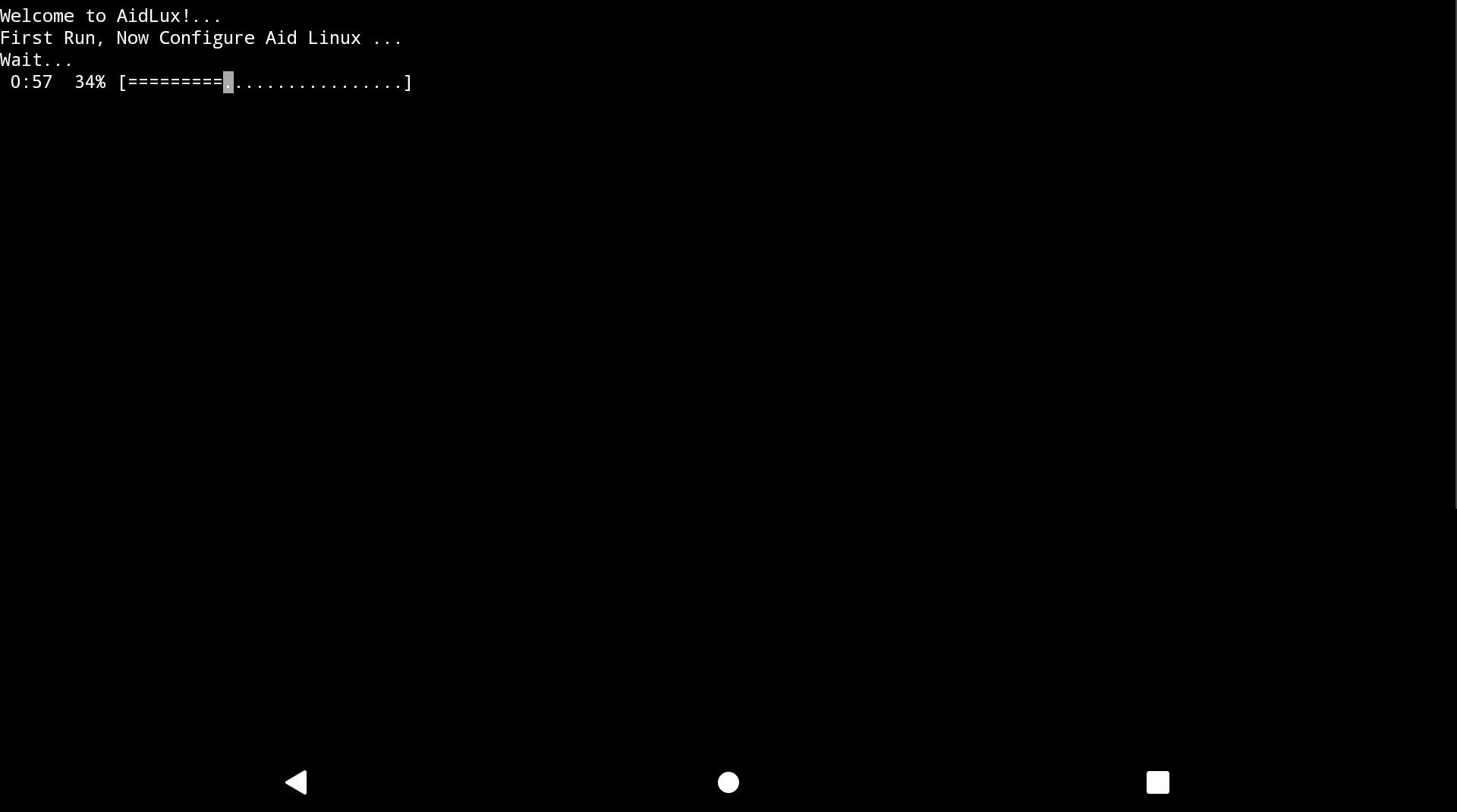

安装AidLux APP ​
  1. 首先需要在电脑中配置ADB环境变量。
  2. 请根据需求获取对应的AidLux APP版本,获取后参照以下步骤进行AidLux APP安装。
  3. 设备上电开机,通过Type-C口连接设备到电脑。

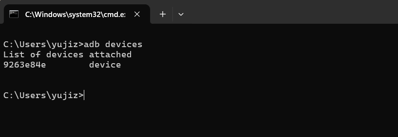

  4. DOS窗口执行adb devices命令查看电脑是否能够识别到设备。
  1. DOS窗口执行如下命令安装AidLux APP,其中D:\aidlux_2.0.0.x.x.apk为apk文件的路径和文件名称,根据实际修改。
adb install D:\aidlux_2.0.0.x.x.apk

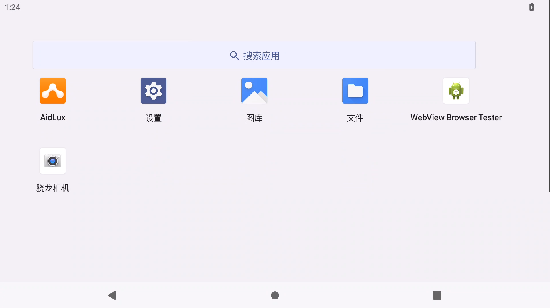

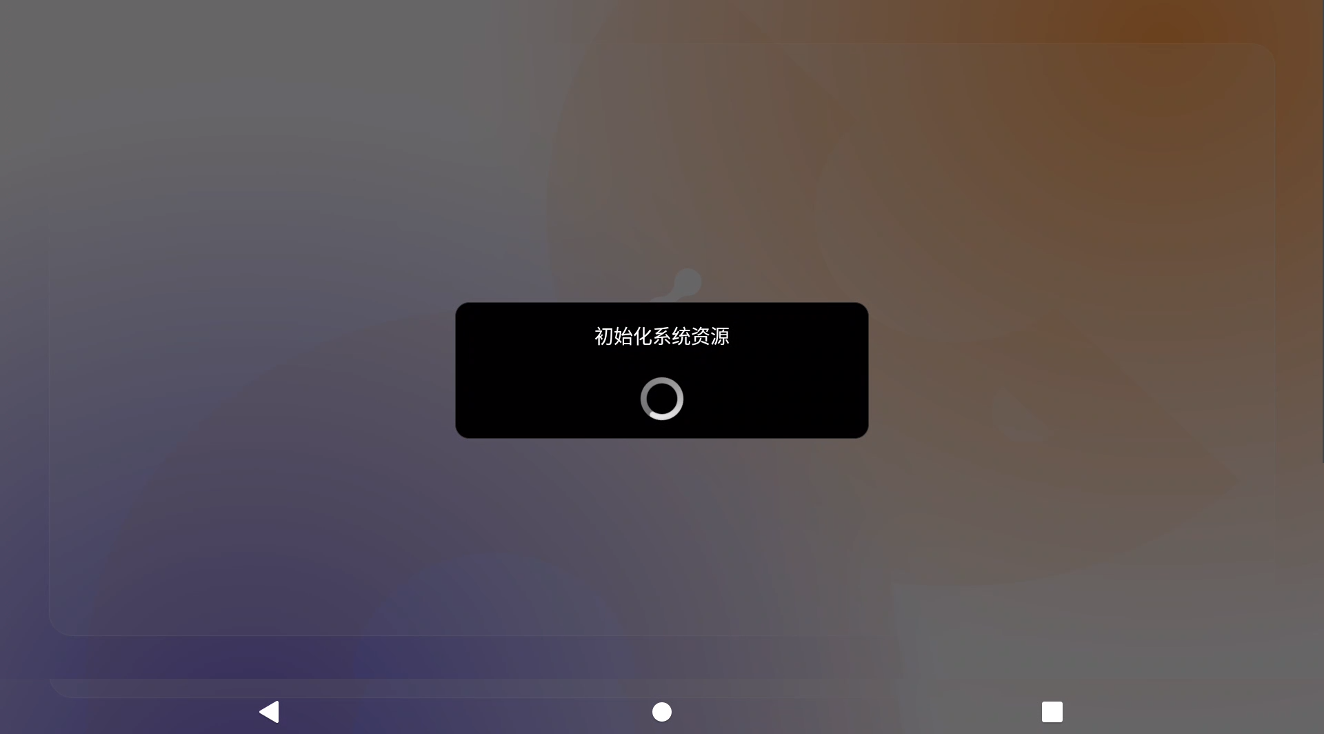

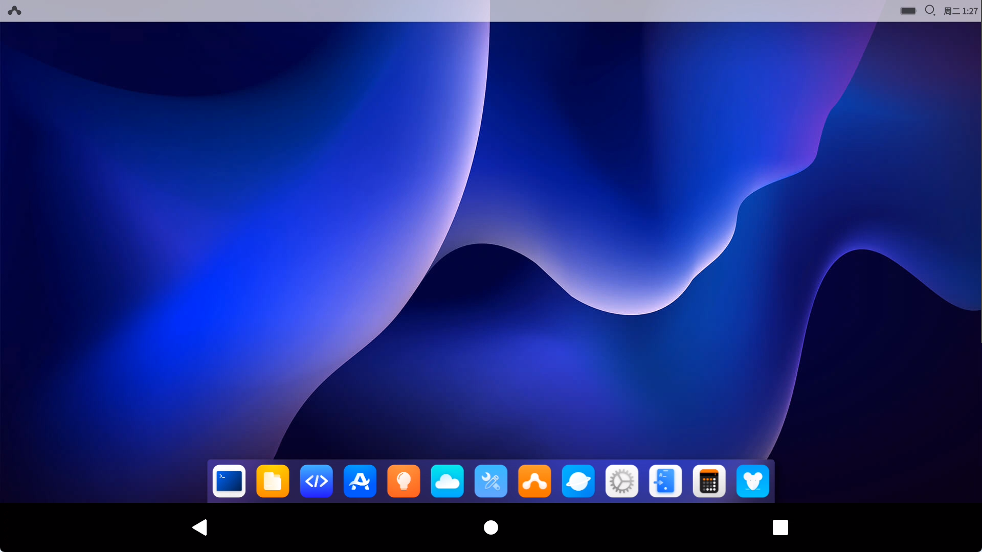

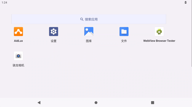

  1. 出现Success时表示AidLux APP安装成功,此时可以在设备安卓界面中点击AidLux APP图标进行初始化和运行。
  1. AidLux系统初始化完成后,可参考融合系统 AidLux进行使用。

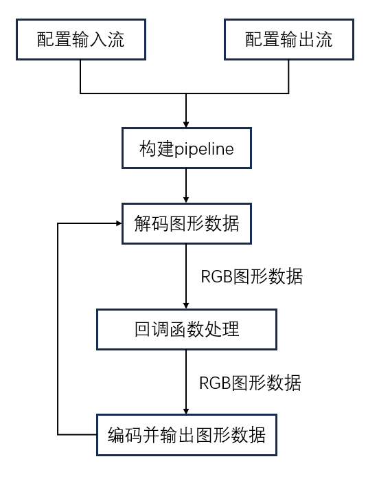

AidStream 是用来构建流媒体应用的视频框架,其目标是要简化视频+AI应用程序的开发中需要插入算法的程序构建。 AidStream 基于pipeline的概念,aidstream中的pipeline元素也非常简单,只分为输入端和输出端,使用函数调用即可,且在pipeline开始后时,sdk可以在输入端和输出端之间通过回调函数获取RGB数据,在回调函数中可以将此RGB数据经算法处理后再返回给pipeline,经处理后的RGB数据会继续pipeline的后续输出过程。 处理流程:

工作流程 ​
流程图
