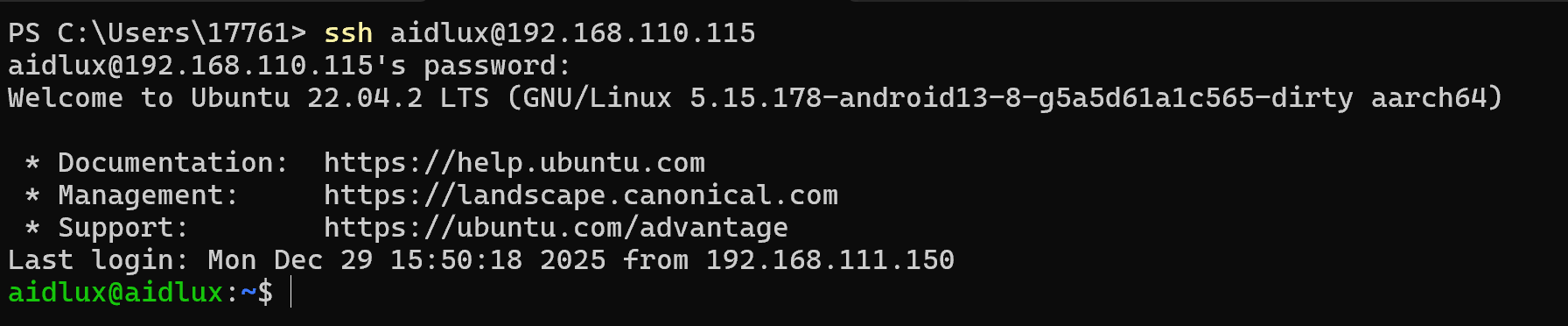

SSH 登录
获取到设备的 IP 地址后,可通过相关工具进行 SSH 登录,如下:
- 在 Windows 电脑 按 WIN+R 打开窗口,执行
cmd,打开终端窗口,执行如下命令进行 SSH 连接。
ssh aidlux@IP登录用户名/密码: aidlux/aidlux
