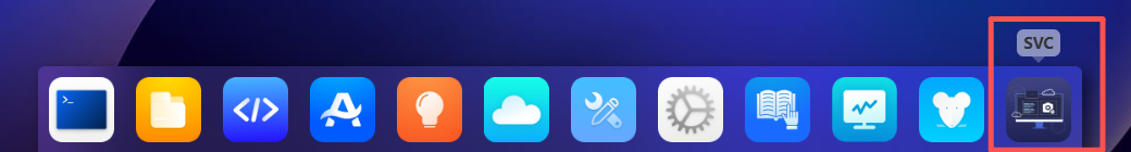

运行平台需要使用 HDMI直连 相机,然后单击桌面图标启动程序

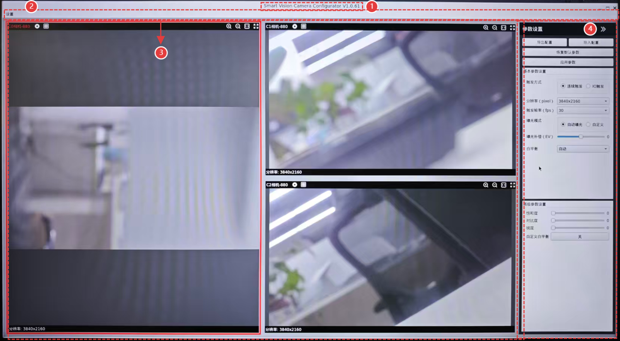

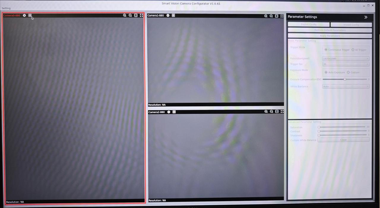

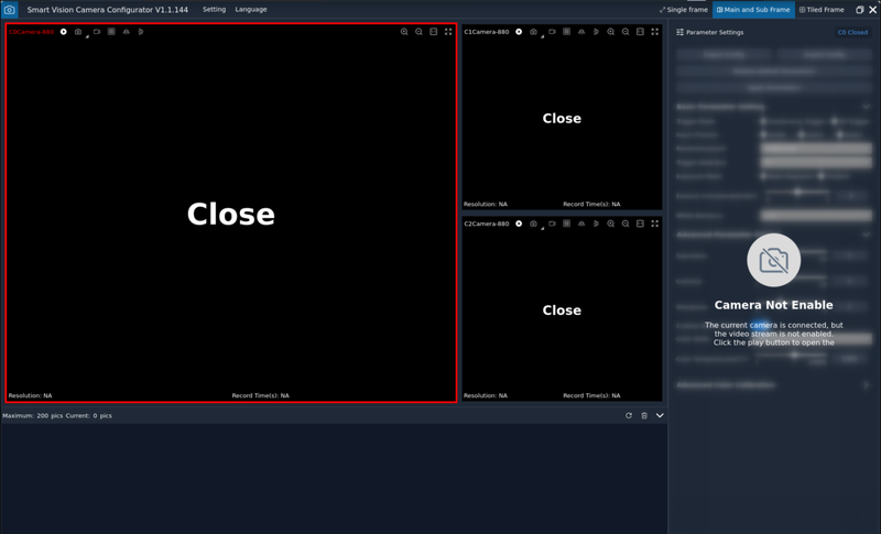

主界面 ​

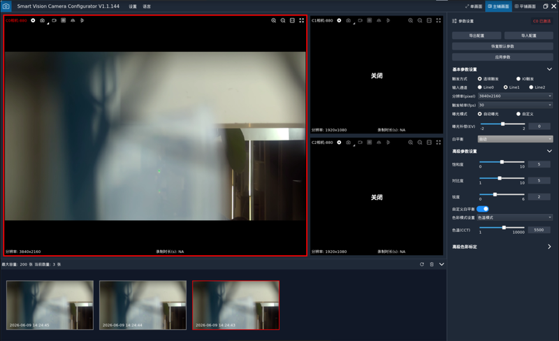

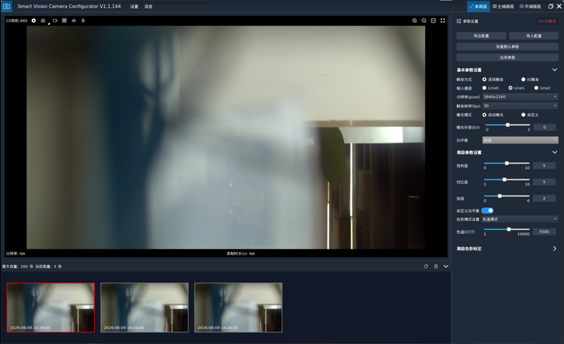

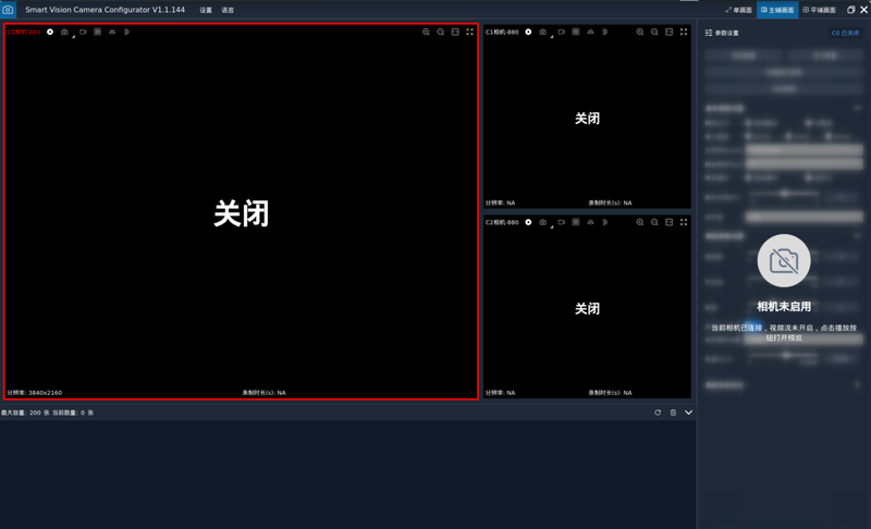

SVC 平台使用 4 区域布局:
  • 菜单栏:菜单配置选项,提供平台相关的配置功能
  • 相机窗口:相机画面展示窗口,提供相机画面预览和抓拍录制等功能
  • 抓图面板:抓图记录窗口,展示相机历史抓拍图片
  • 参数面板:参数设置窗口,提供相机参数配置功能

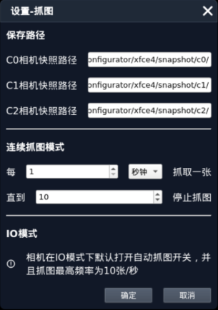

抓图设置 ​
  • 保存路径:三个相机的抓图图片保存路径 (不可修改)
  • 连续抓图:抓拍定时和抓图次数的配置
💡提示
启动连续抓图功能时会删除当前相机的历史抓拍图片,注意保存
相机在 IO 模式下默认打开自动抓图开关,并且抓图最频率为10张/秒

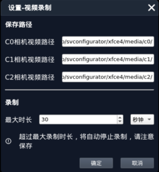

录制设置 ​
  • 保存路径:三个相机的录制视频保存路径 (不可修改)
  • 最大时长:相机视频录制的最大时长的配置
💡提示
超过最大录制时长,将自动停止录制,注意保存

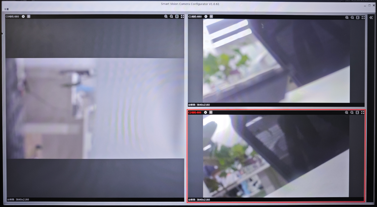

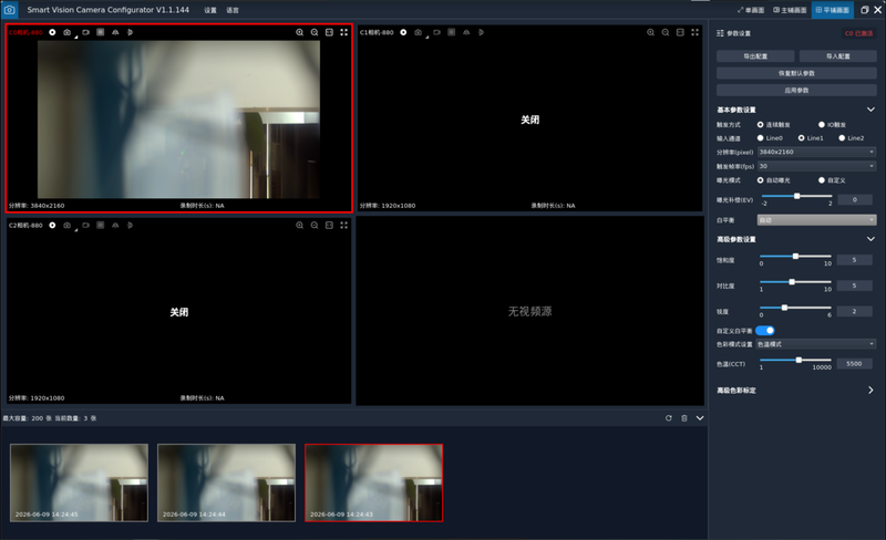

相机画面布局切换 ​
功能详细描述
单画面仅展示单个相机画面
主辅画面第一个相机占据左侧大部分窗口,右侧区域由另外两个相机平分占比
平铺画面所有相机四等分整个窗口
💡提示
布局中没有相机的空白部分以 无视频源 窗口占位
单画面
主辅画面
平铺画面

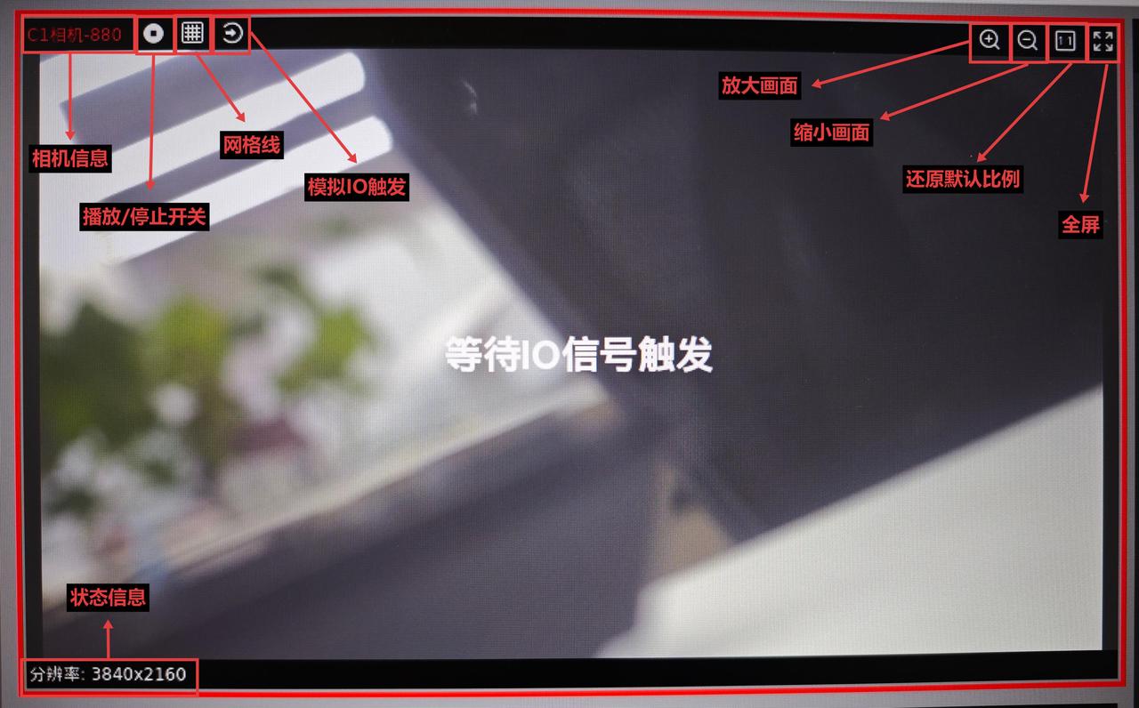

相机窗口 ​
相机控制工具栏 ​
图标功能详细描述显示状态
\相机信息相机id号 - 相机版本 (未识别到版本号时显示NA)\
image播放按键播放相机画面相机停止时显示
image停止按键停止相机画面相机播放时显示
imageIO 自动抓拍按键IO 模式下自动抓图开关IO 触发时显示
image单次抓图按键抓拍相机当前画面并保存IO 触发时隐藏
image抓图抽屉按键显隐连续抓图按键IO 触发时隐藏
image连续抓图按键启动/关闭相机连续抓图功能IO 触发时隐藏
image录制按键按下时开始视频录制,再次按下停止视频录制IO 触发时隐藏
image网格线按键显示/隐藏网格线\
image水平翻转按键将相机画面进行水平镜像翻转\
image垂直翻转按键将相机画面进行垂直镜像翻转\
image模拟 IO 输入按键自动选择相机配置的输入通道发送 IO 信号IO 触发时显示
image放大按键放大相机画面\
image缩小按键缩小相机画面\
image还原按键放大/缩小画面后,恢复到原比例\
image全屏按键将选中的相机窗口全屏展示\
💡提示
相机控制工具栏除 播放/ 停止 按键外,其他按键在相机播放中可用,停止后禁用

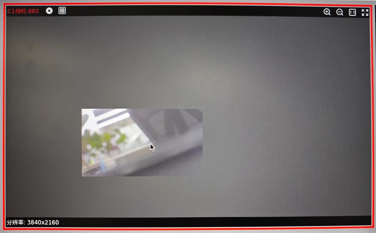

相机实时画面 ​
💡提示
鼠标点击不同的相机画面,以 外部红框 的方式表明选中的相机
界面如图所示:

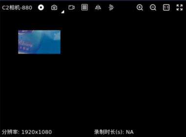

(1) 抓图
单击 单次抓图按键,将抓拍相机当前画面并保存到抓图设置菜单指定路径
单击 抓图抽屉按键,将以下拉菜单的方式显示 连续抓图按键
单击 连续抓图按键,将启动/关闭相机连续抓图功能
界面如图所示:

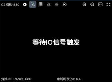

(3) IO 触发
IO 触发方式下,画面将持续等待 IO 信号输入,直到收到 IO 信号时,窗口才会显示相机画面
工具栏将显示隐藏的 IO 自动抓拍按键 和 模拟 IO 输入按键,同时隐藏 抓图和录制相关按键
界面如图所示:

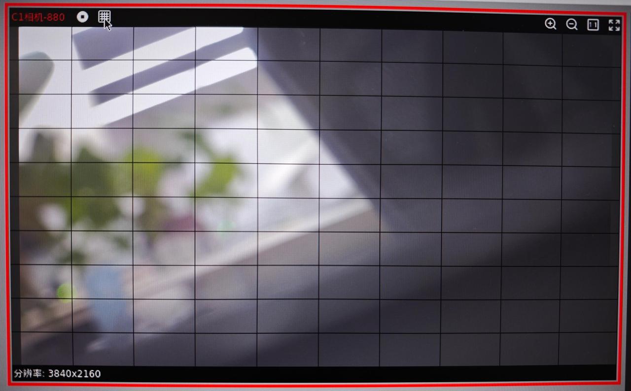

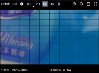

(4) 网格线
将显示10x10的网格线到对应的相机画面上
界面如图所示:

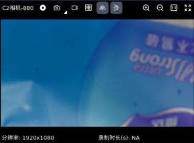

(5) 镜像翻转
左右镜像按键 和 上下镜像按键 可以同时对画面生效
界面如图所示:

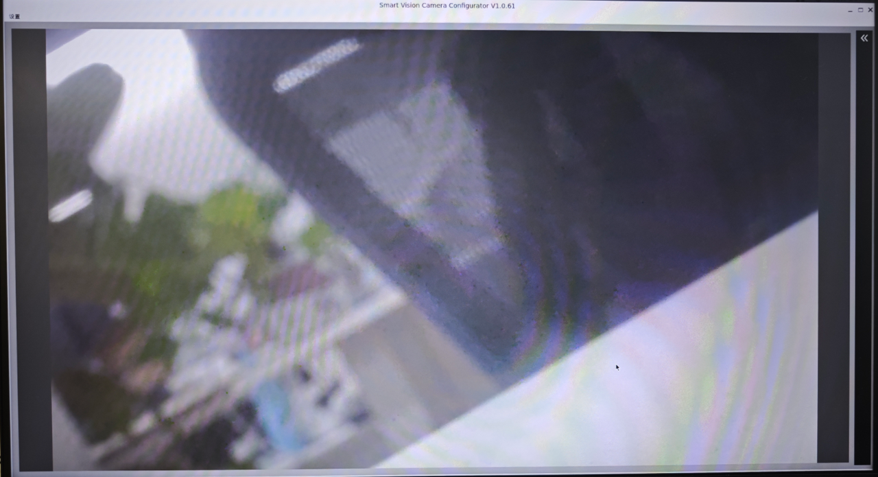

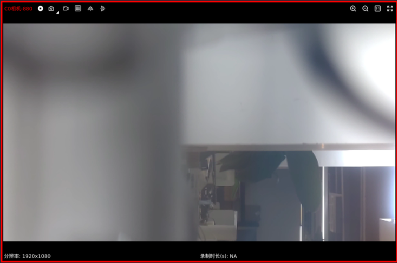

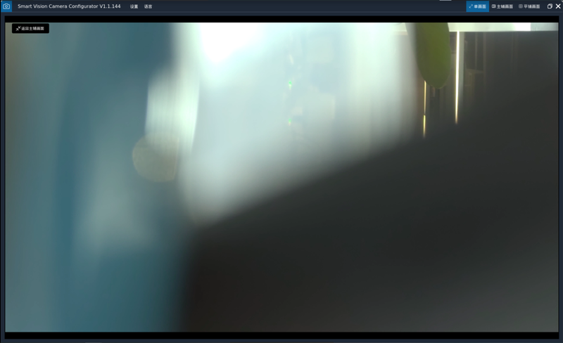

(7) 全屏展示
将隐藏右侧工具栏和其他相机窗口,并将对应相机的窗口填充至整个界面
界面如图所示:
点击左上角的 返回 按键,可以退出全屏状态,回到刚才的页面布局

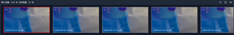

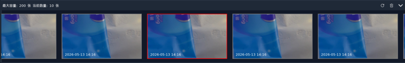

抓图面板 ​
抓图面板显示当前选中相机的历史抓图
点击对应相机的 抓图按键,将新增最新抓拍的图片到面板左侧
目前每个相机的最大抓拍数量为 200 张
图标功能详细描述
image刷新按键刷新当前选中相机的历史抓图列表
image删除按键删除当前选中相机的历史抓图列表
image抽屉按键按下时隐藏抓图面板,再次按下显示抓图面板
功能详细描述
鼠标左键拖动左右移动滑动区域
鼠标滚轮滚动左右移动滑动区域
鼠标点击图片以 外部红框 的方式高亮选中对应图片
鼠标双击图片全屏显示图片,再次点击恢复
属性面板 ​

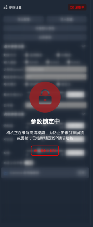

参数设置 ​
参数设置只对当前选中的相机生效,参数面板显示当前选中的相机信息

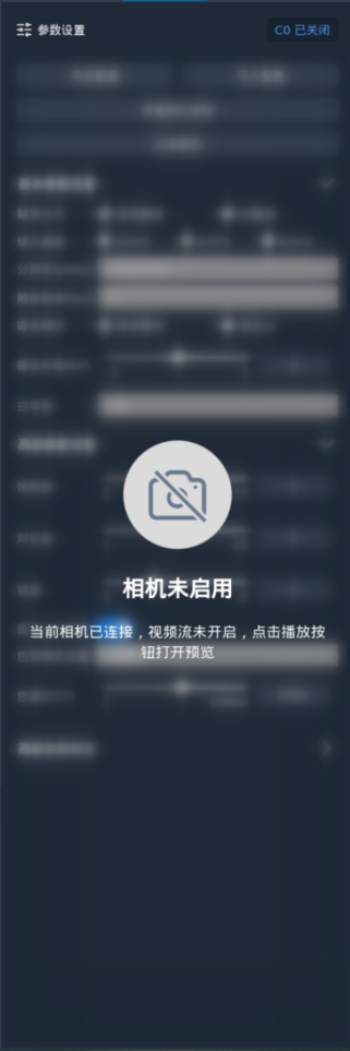

相机状态面板状态
关闭已关闭
播放中已激活
录制中录制中
相机关闭时停用参数设置面板,以蒙板效果展示
相机录制中停用参数设置面板,以蒙板效果展示
点击蒙板上的 停止录制并解锁 按键,将自动停止视频录制,并解锁参数设置面板

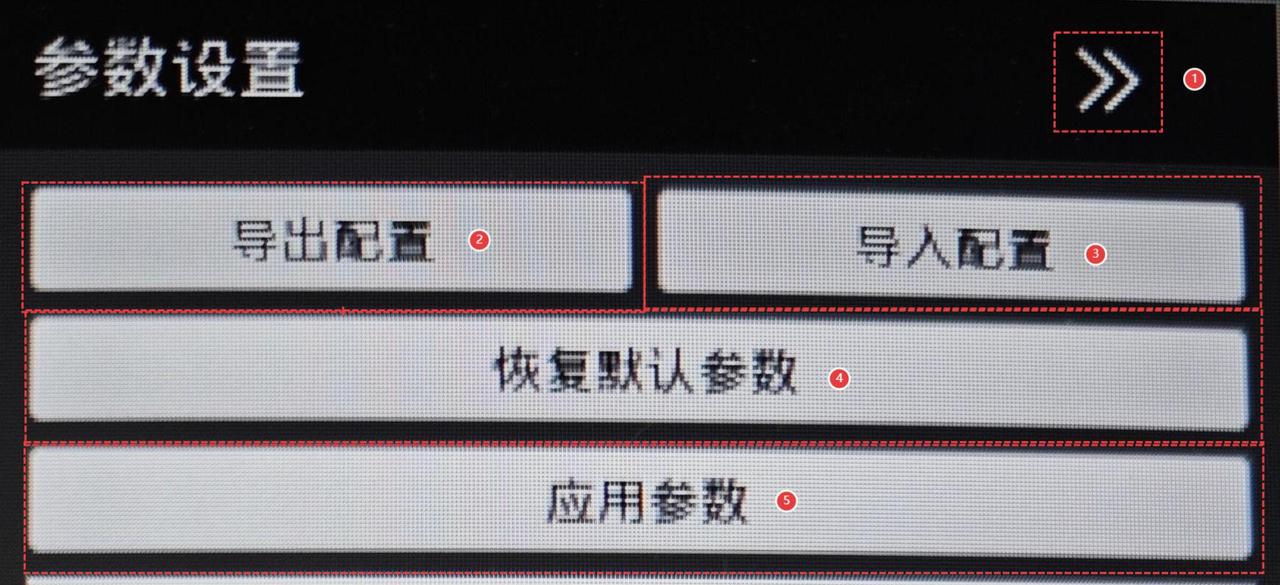

功能详细描述
导出配置按键将选中的相机参数以json文件的方式导出到指定路径
导入配置按键将选中的相机参数以json文件的方式导入该平台中
恢复默认参数按键将选中的相机恢复到默认配置
应用参数按键将当前参数配置应用到选中的相机
💡提示
单击触发方式的切换按键时,立即生效
其余大部分的功能生效,需要点击 应用参数按键

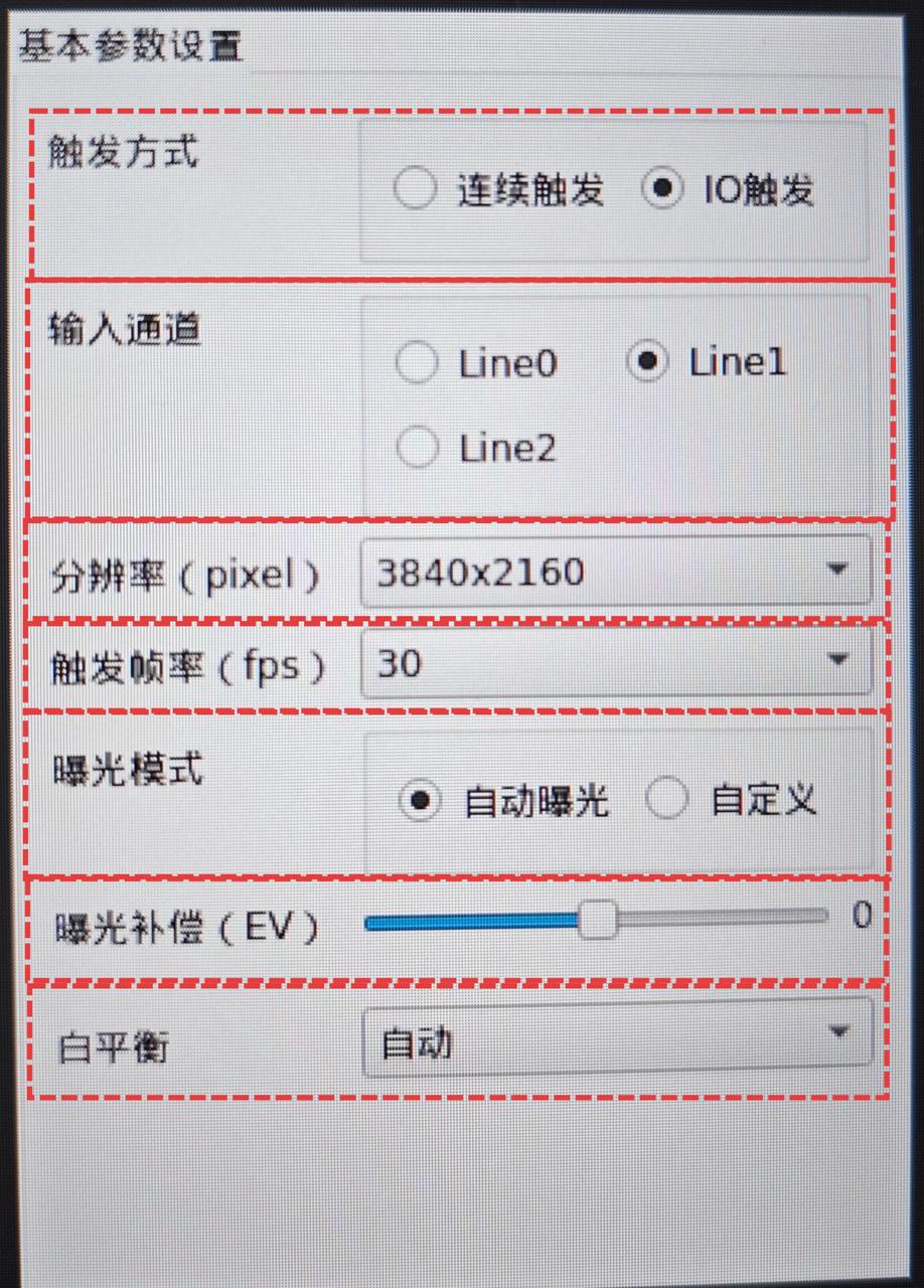

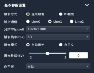

基本参数设置 ​
基本参数如图所示:
功能详细描述

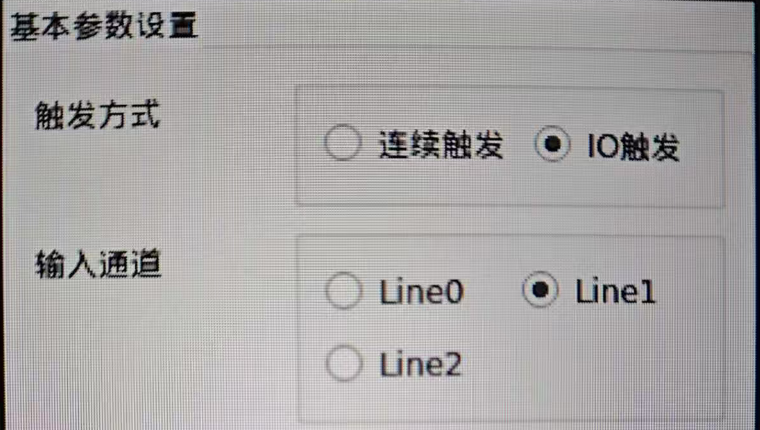

触发方式连续触发 / IO触发
输入通道IO触发模式下接收输入信号的通道
功能详细描述

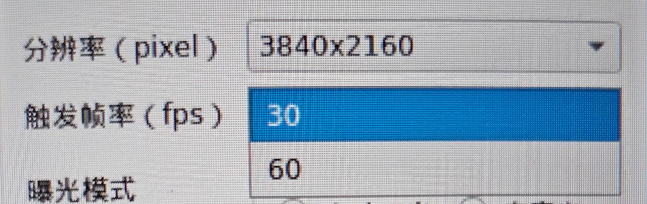

分辨率随相机变化
触发帧率随相机变化

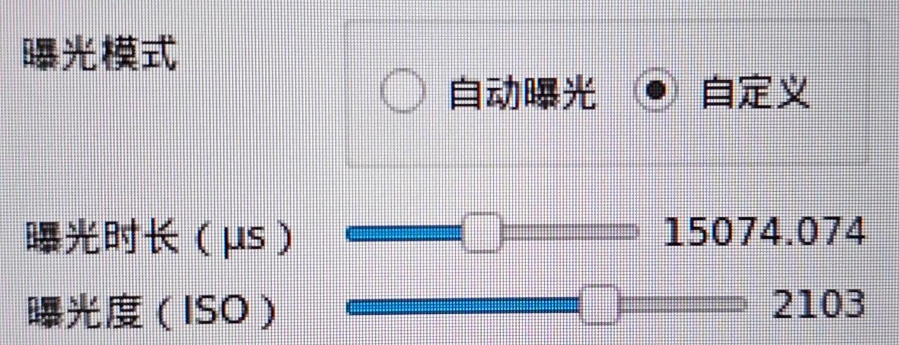

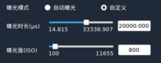

曝光模式

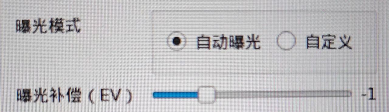

(1) 自动曝光模式
功能详细描述
曝光补偿(EV)范围:-2 ~ 2 (范围随相机变化)
(2) 自定义曝光模式
功能详细描述
曝光时长(μs)范围:14.815 ~ 3338.907 (范围随相机变化)
曝光度(iso)范围:100 ~ 3200 (范围随相机变化)
功能详细描述

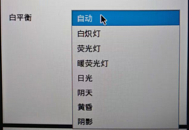

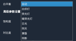

白平衡自动/白炽灯/荧光灯/暖荧光灯/日光/阴天/黄昏/阴影

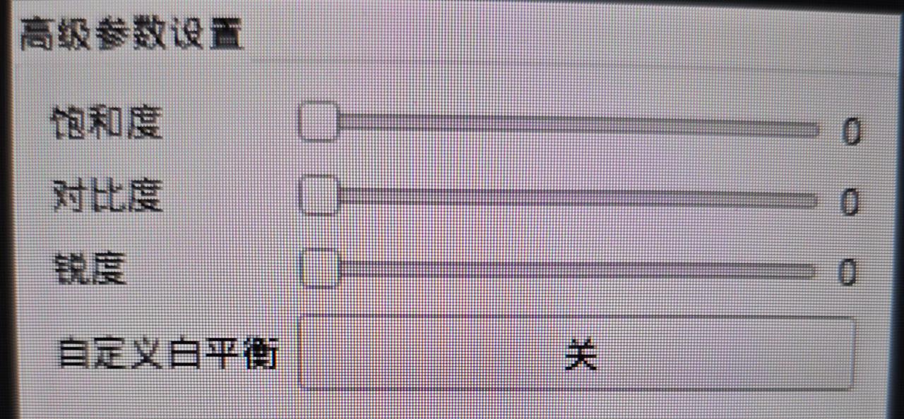

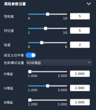

高级参数设置 ​
高级参数如图所示:
功能详细描述
饱和度范围:0 ~ 10 (范围随相机变化)
对比度范围:1 ~ 10 (范围随相机变化)
锐度范围:0 ~ 6 (范围随相机变化)

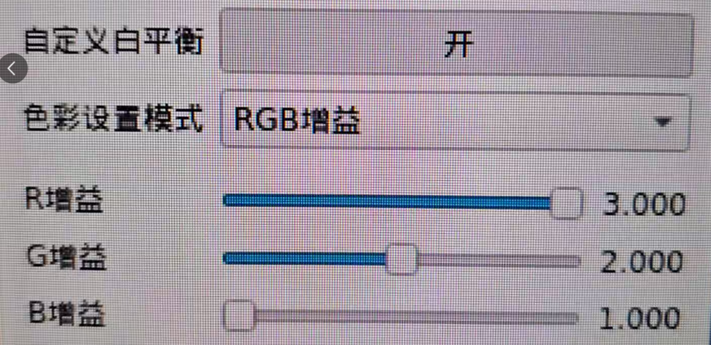

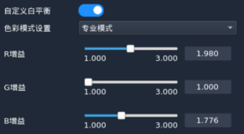

自定义白平衡
💡提示
高级参数中的 自定义白平衡 功能和基本参数中的 白平衡 冲突
打开 自定义白平衡 开关后将自动停用基本参数中的 白平衡 下拉框

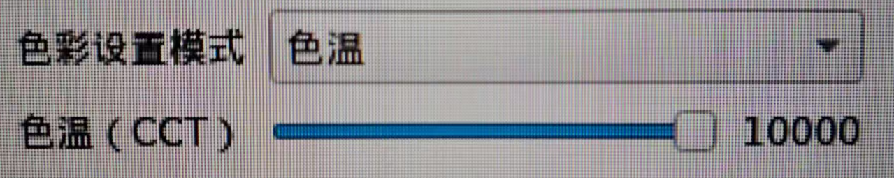

色彩模式设置
功能详细描述
色温(CCT)范围:1 ~ 10000 (范围随相机变化)
功能详细描述
R增益范围:1.000 ~ 3.000 (范围随相机变化)
G增益范围:1.000 ~ 3.000 (范围随相机变化)
B增益范围:1.000 ~ 3.000 (范围随相机变化)
功能详细描述

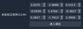

CCM 色彩矩阵范围:-5.0000 ~ 5.00000

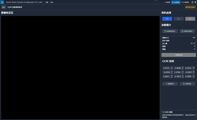

CCM 色彩矩阵标定 ​
点击参数面板上CCM 色彩矩阵 进入调试 按键,将切换到 CCM 色彩矩阵标定 界面
(1) 相机选择
切换当前选中的相机,将标定相机切换为当前选中的相机
💡提示
仅播放中的相机可以切换,不可切换的相机按键背景为灰色
(2) 加载图片
功能详细描述
加载相机图片从选中相机获取单张图片到图像标定区
加载本地图片从本地文件加载单张图片到图像标定区

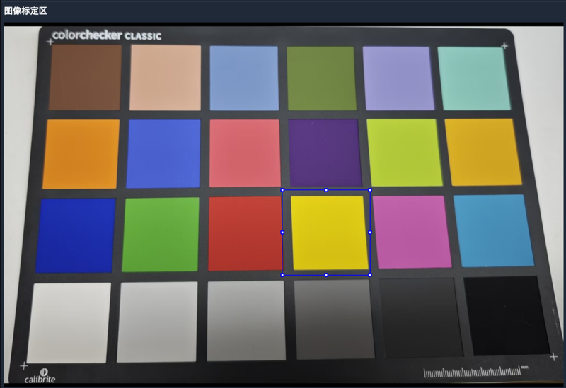

(3) 图像标定区
功能详细描述
鼠标在矩形框外拖动标定区域的图像上绘制蓝色矩形框
鼠标在矩形框内拖动标定区域的图像上重新绘制蓝色矩形框
鼠标拖动矩形框边界点通过矩形框8个边界点调整矩形框的大小
鼠标右键删除已经绘制的矩形框
右侧面板 显示当前图片大小 和 当前矩形框的坐标 信息

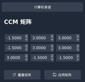

(4) CCM 矩阵
展示当前相机的 3x3 CCM 色彩矩阵
功能详细描述
重置矩阵按键重新加载相机当前的 CCM 色彩矩阵参数
应用矩阵按键应用当前 CCM 色彩矩阵参数到相机
计算校准值按键通过图片和矩形框的坐标,计算出 CCM 色彩矩阵参数的校准值

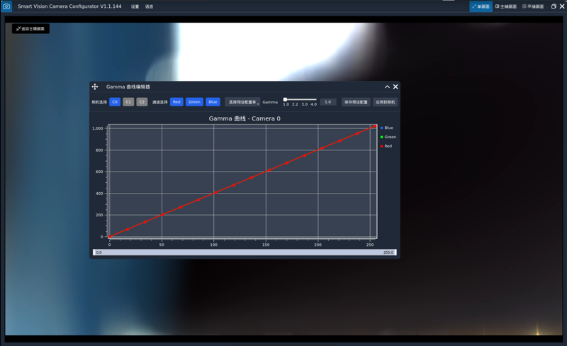

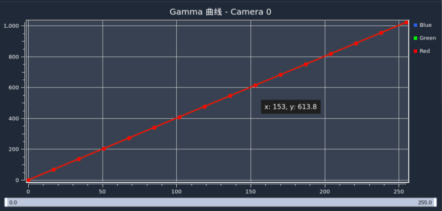

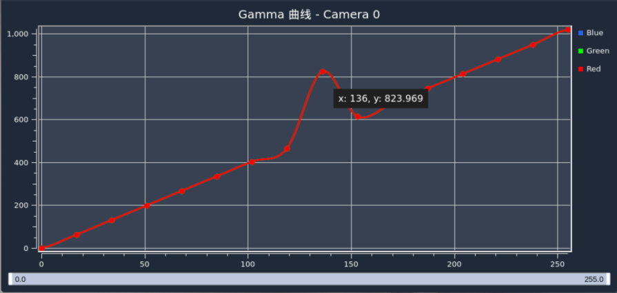

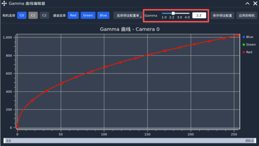

Gamma曲线编辑器 ​
点击 切换 开关,实时 启用 / 关闭 Gamma功能
点击 编辑 按键,将全屏当前选中相机,并弹出Gamma曲线编辑器悬浮框
鼠标移动到标题栏内部,可以左键拖动整个悬浮框的位置
图标功能详细描述
image关闭按键关闭悬浮框

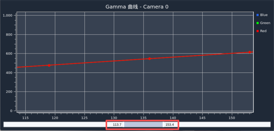

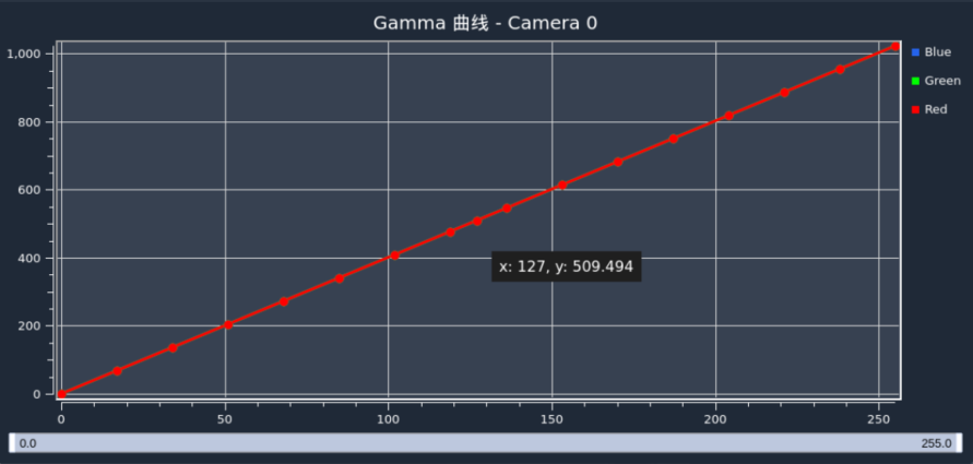

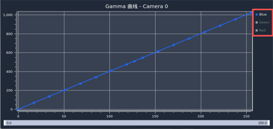

(1) 曲线图表
Gamma曲线默认包含 "Red", "Green", "Blue" 三条曲线
每条曲线包含 256 个点,默认仅高亮显示其中的 16 个点
X轴范围:0 - 255
Y轴范围:0 - 1023
鼠标悬浮在曲线的高亮点上,将显示当前点的坐标
点击右侧曲线图例,控制对应曲线的显隐
底部滑动条
滑动条范围 = 图表x轴视图范围
功能详细描述
鼠标拖动滑动条移动x轴视图
鼠标滚轮滚动移动x轴视图
鼠标右键恢复x轴默认范围和视图 (0 - 255)
移动滑动条左右边界修改图表x轴范围
功能详细描述
鼠标拖动高亮点修改高亮点y轴数值
鼠标双击曲线将曲线上该位置的点高亮显示

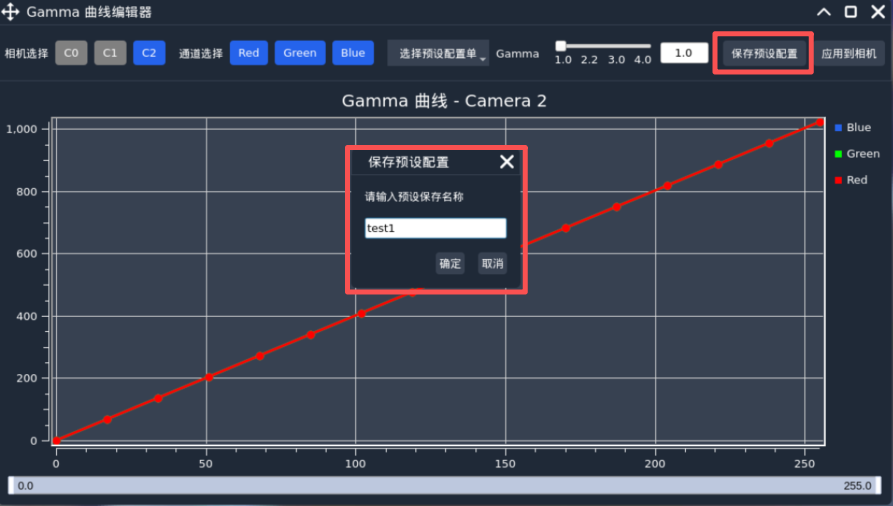

(2) 工具栏
相机选择
切换到指定相机的Gamma曲线数据
💡提示

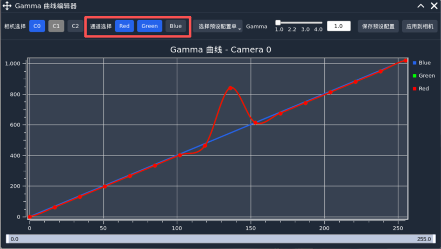

通道选择
选择同时控制的曲线
如下图按下 "Red" 和 "Green" 通道按键,松开 "Blue" 通道按键
移动曲线某个高亮点,将同时移动这两条曲线,而 "Blue" 曲线将保持原位
Gamma预设滑动条
选择预设的Gamma数值曲线
保存预设配置
点击按键弹出输入框,输入要保存的预设配置名称,保存当前曲线数据
选择预设配置单
点击按键弹出 我的预设 菜单,显示之前保存过的预设配置
图标功能详细描述
\预设配置名称应用选择的预设配置到图表
image删除按键删除选择的预设配置
应用到相机
应用当前曲线数据到相机
