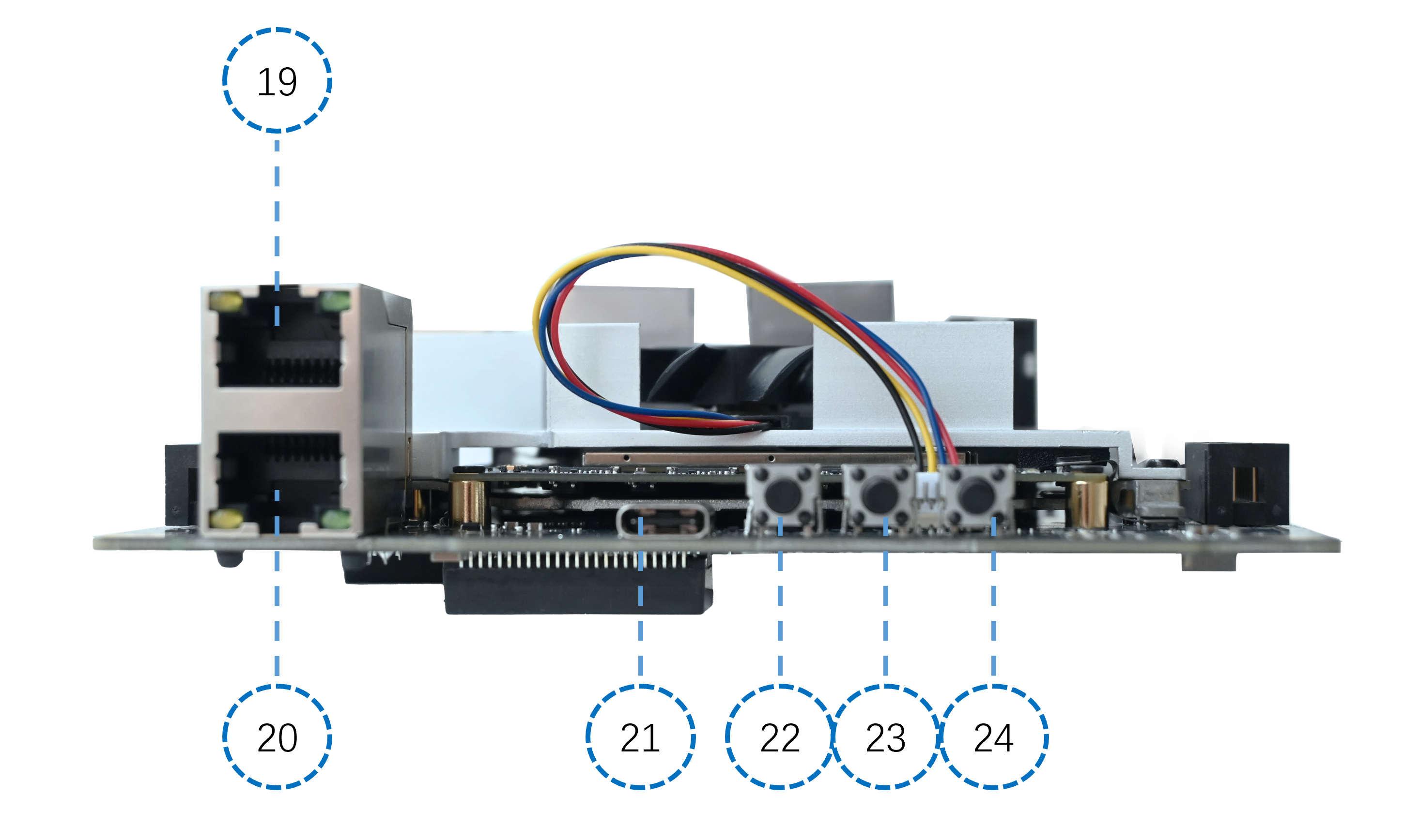

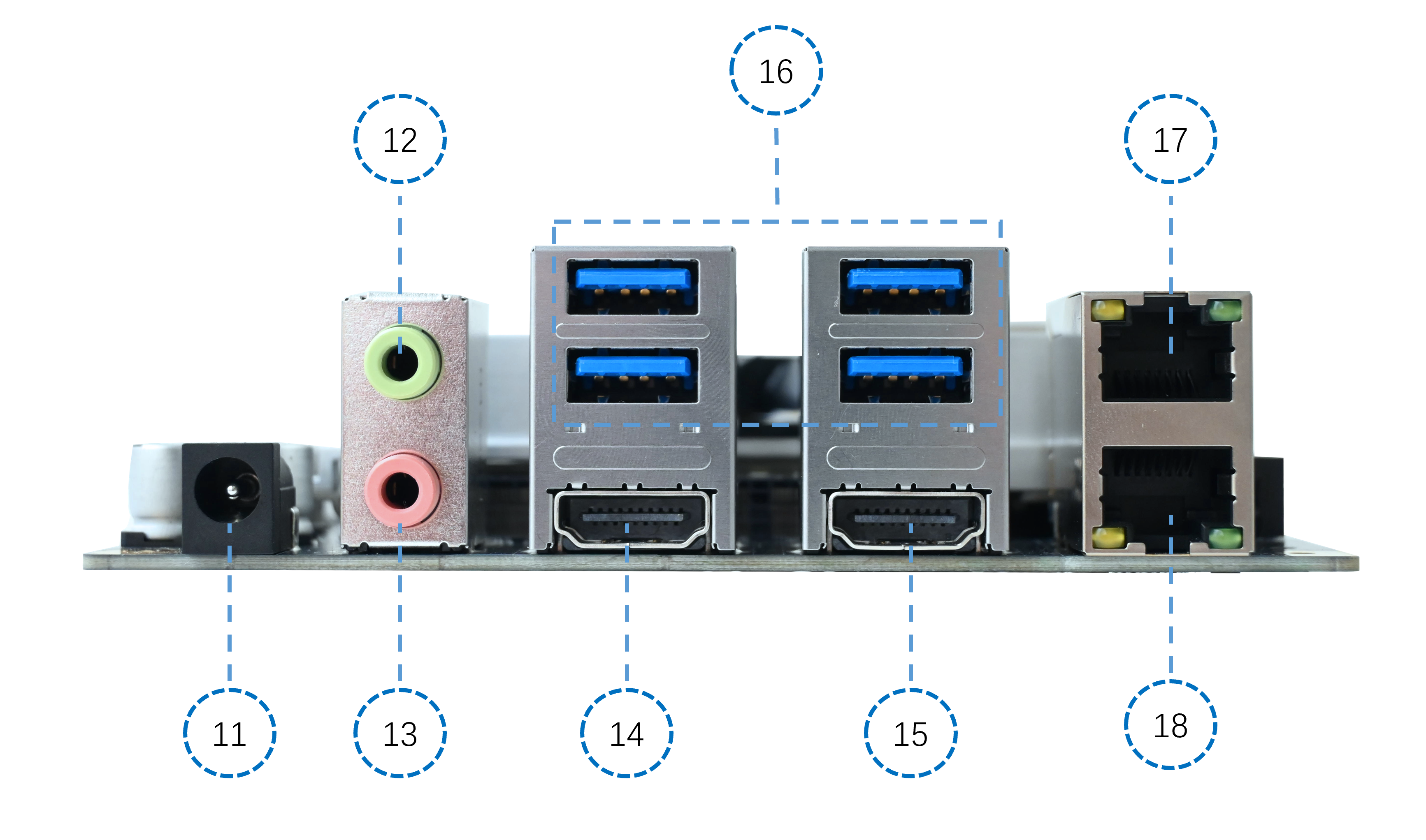

5. 板载接口说明
  • 硬件板卡接口图:
  • 表格1.板载接口表:

11DC_IN设备电源输入,电压范围:12V,典型值12V@5A
12LINE OUT音频输出
13LINE IN音频输入
14HDMI_OUTHDMI信号输出, 分辨率/帧率 : 2K/120fps
15HDMI_INHDMI信号输入,分辨率/帧率: 2K/30fps
16USB3.04路USB3.0接口
17WANRJ45网口,可连接互联网
18LANRJ45网口
19LANRJ45网口
20LANRJ45网口
21TYPE-CUSB TYPE-C接口
22POWER开机键
23Volume +音量增加键
24Volume -音量减小键

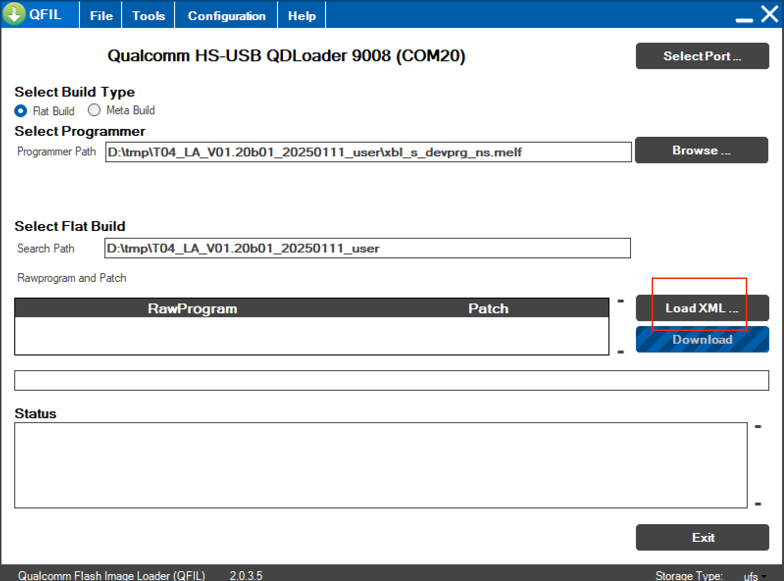

9.2.2 配置QFIL的Configuration项
Device Type 选择 "ufs"
勾选"Reset After Download"选项
其他选项均与如下截图保持一致即可。
  • 配置完成后,点击OK进行保存。

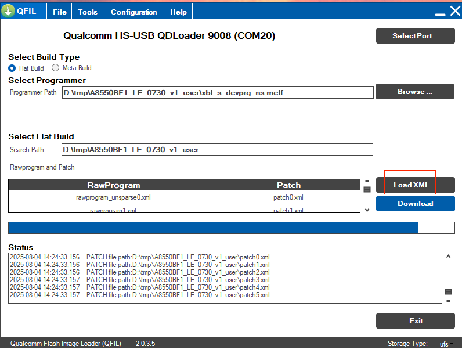

9.2.3 选择刷机端口
  • 经过9.2.1 切换到刷机模式章节中的切换,该窗口应该会自动出现9008端口,如未出现请断电重启后再次执行切换并等待其出现。
9.2.4 选择Build Type
9.2.5 选择刷机文件

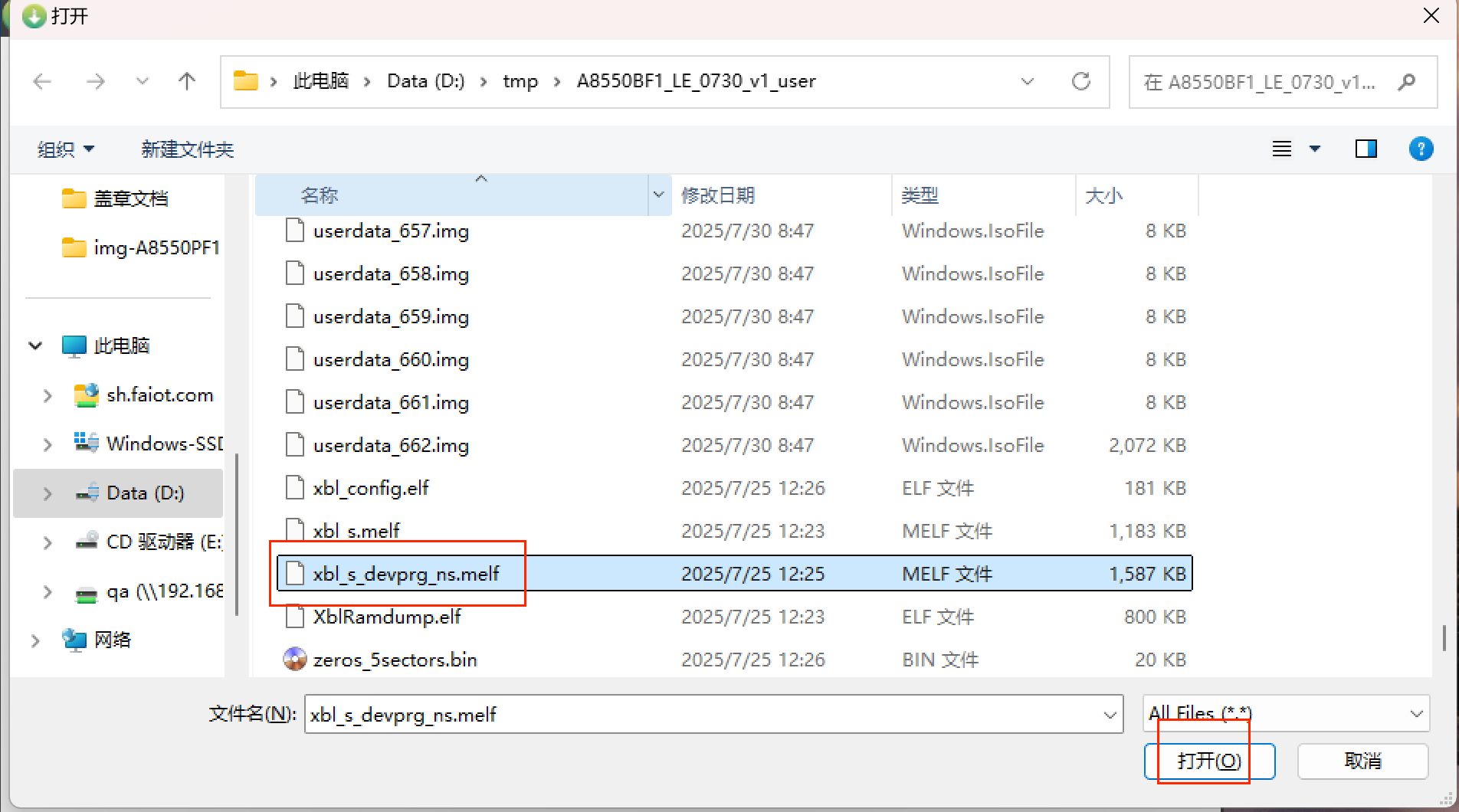

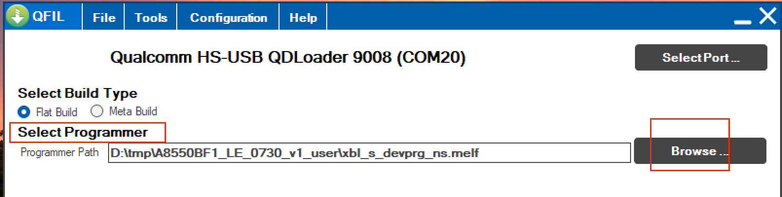

  • 解压rom文件,以"A8550PF1_LE_0522_v1_debug"版本为例。

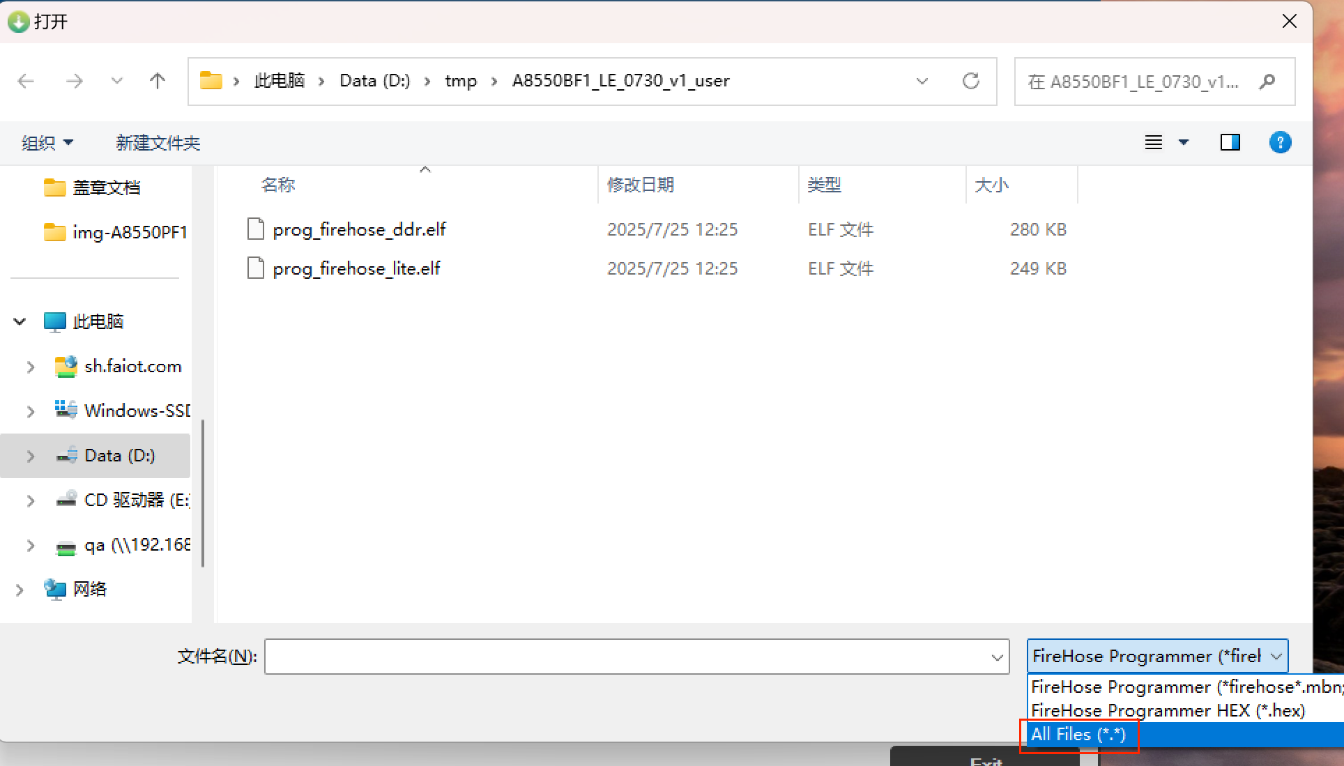

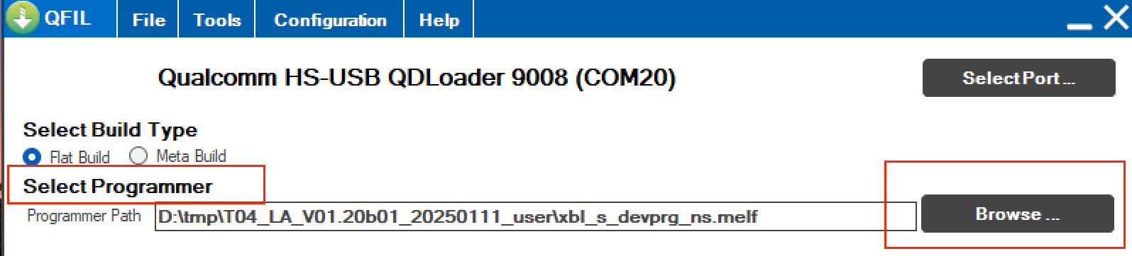

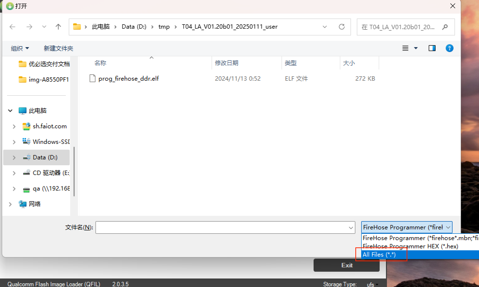

  • 修改查看文件的后缀为All Files(.)。
  • 选择xbl_s_devprg_ns.melf 文件,点击"打开"。

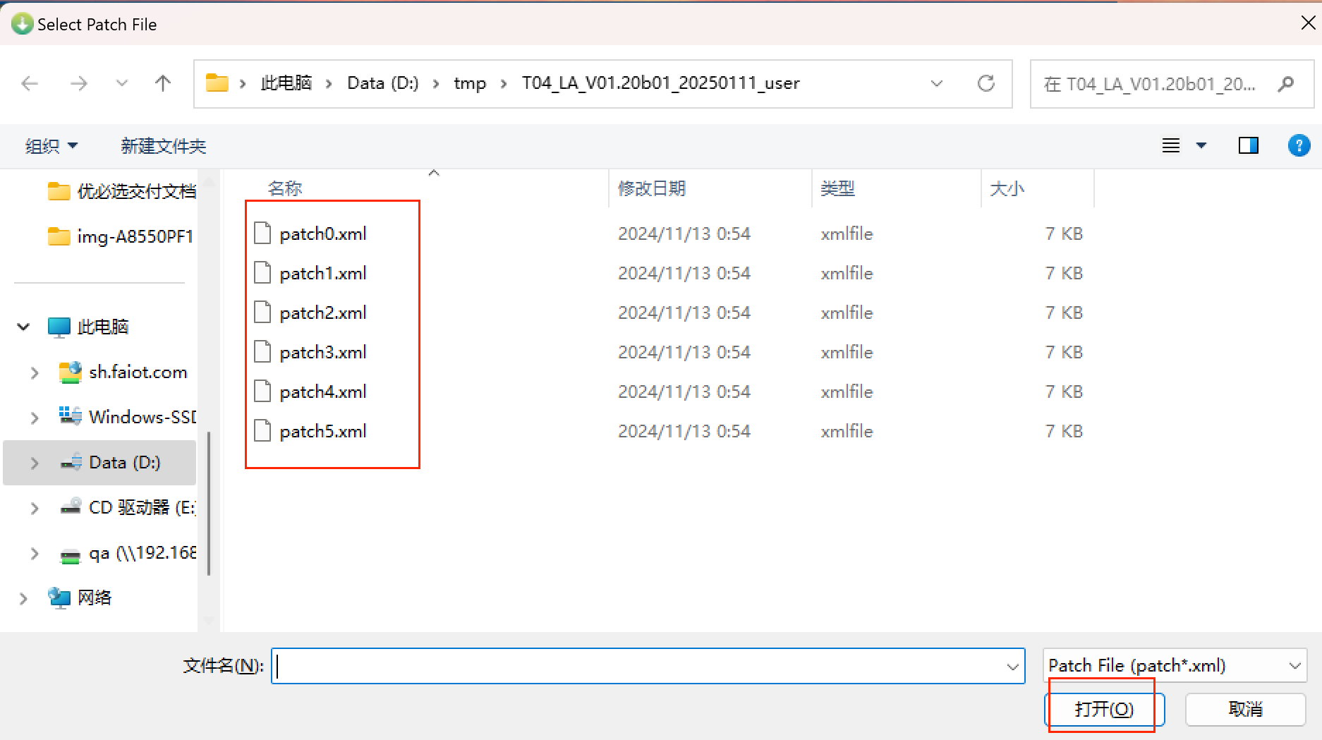

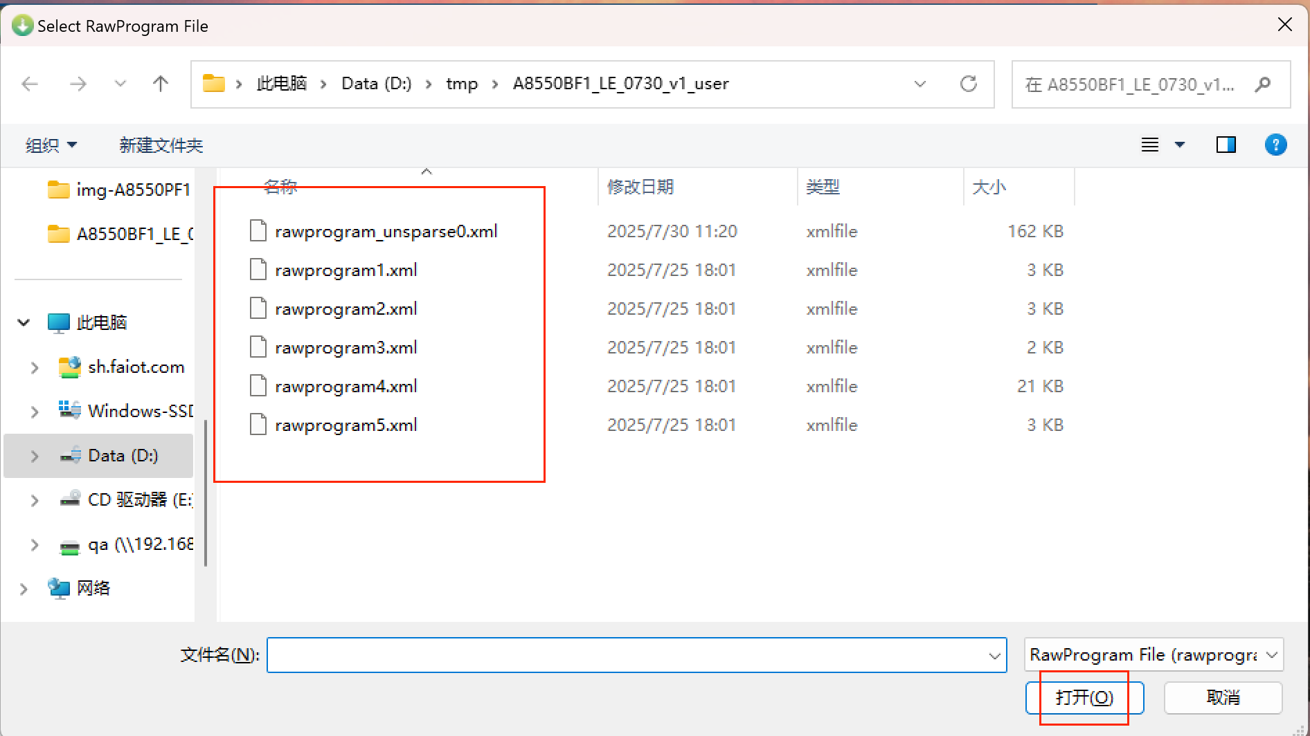

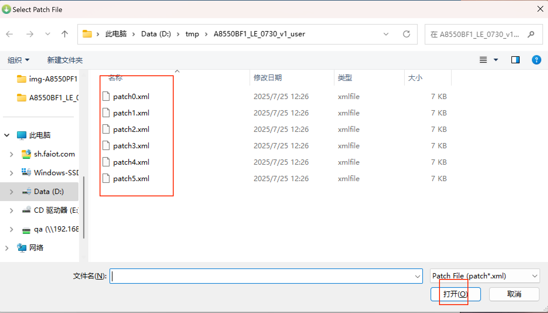

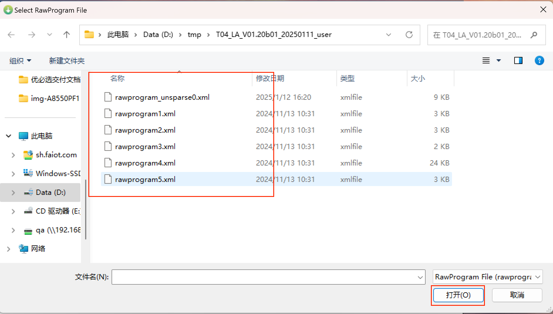

9.2.6 选择刷机xml文件
  • 在弹出的窗口,选择所有文件,点击"打开"。
  • 界面会自动再弹出一个窗口,选择所有文件,点击"打开"。

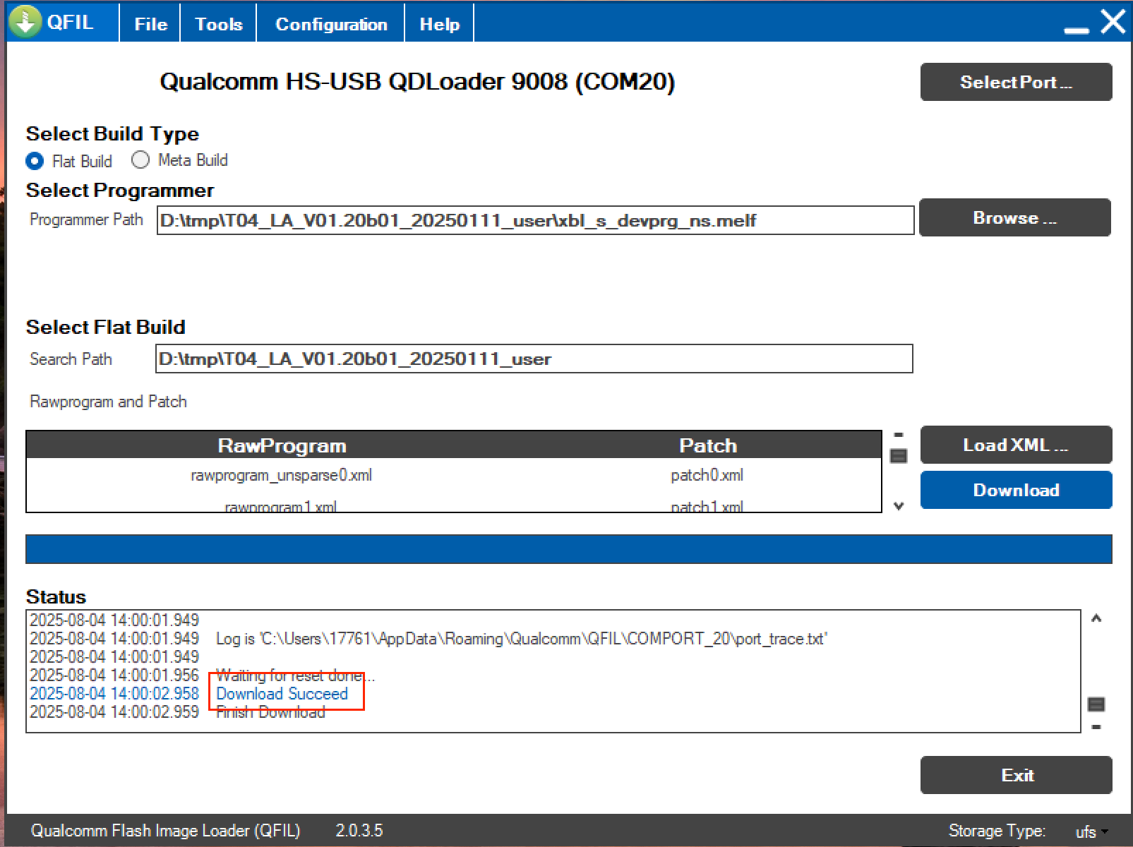

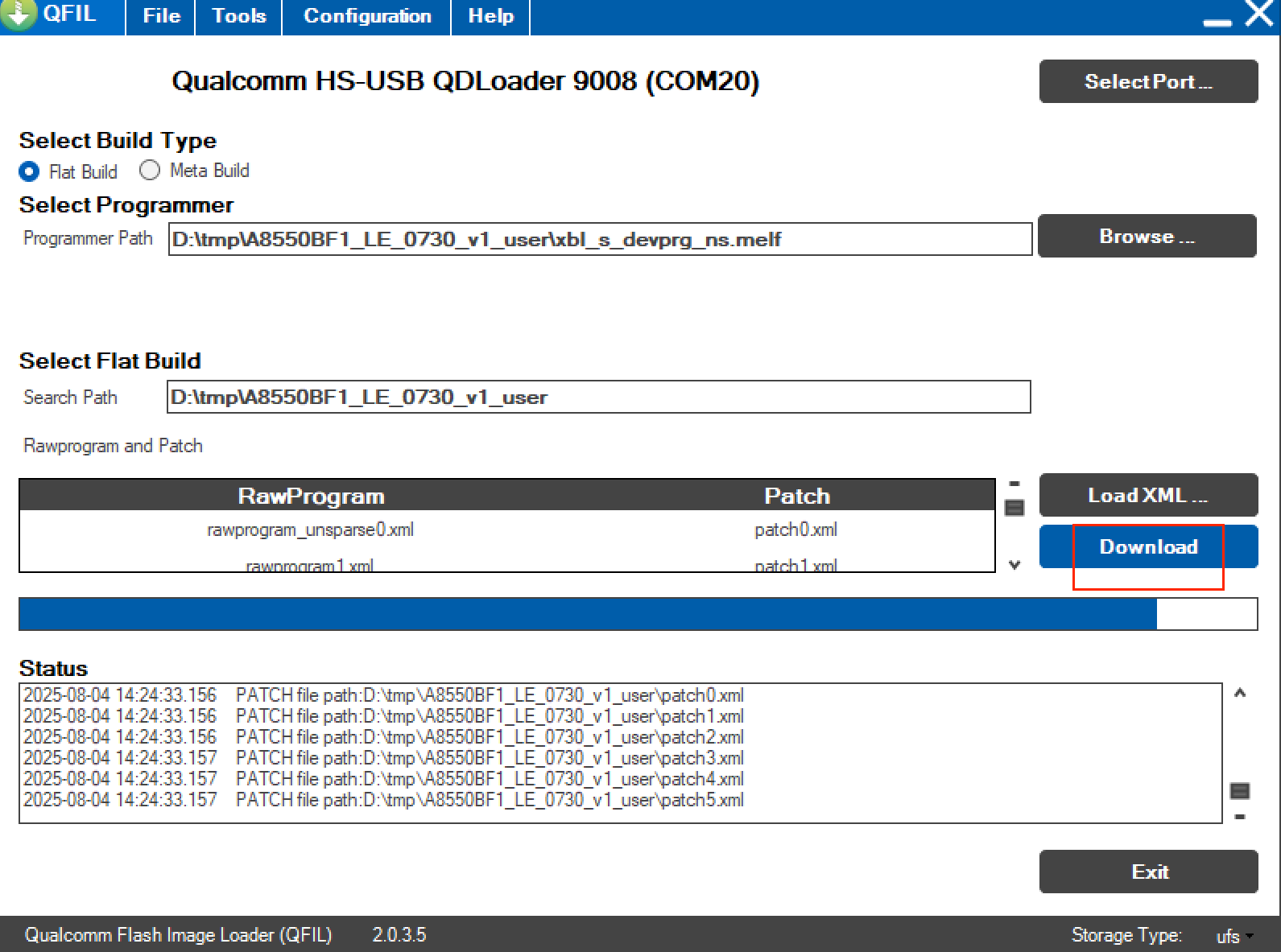

9.2.7 开始刷机

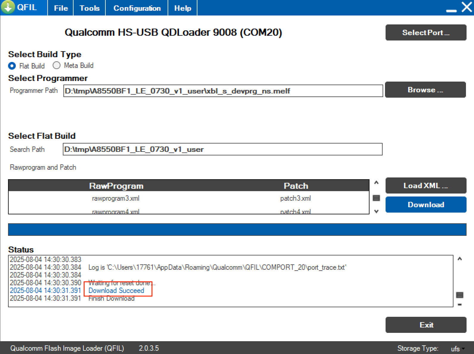

  • 以上选项全部选择好后,点击Download开始刷机。
  • 等待大概5min后,出现successful后表示刷机完成。如果刷机失败,请联系阿加犀售后人员。
  • 刷机完成之后,系统会自动重启,再等待10min系统初始化完成即可正常使用。

9.3.2 配置QFIL的Configuration项
其他选项均与如下截图保持一致即可。
  • 配置完成后,点击OK进行保存。

9.2.5 选择刷机文件

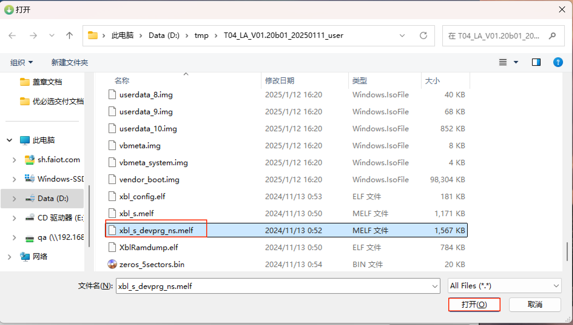

  • 解压rom文件,以"T04_LA_V01.20b01_20250111_user"版本为例。
9.2.6 选择刷机xml文件

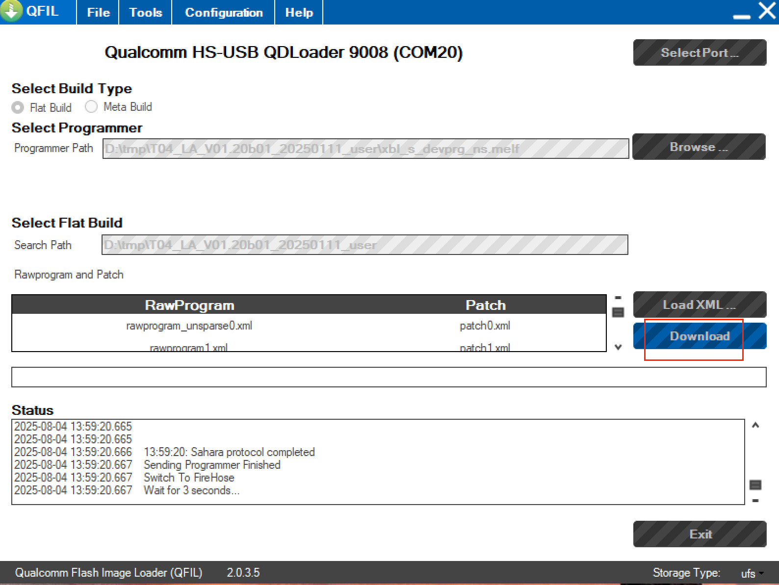

9.2.7 开始刷机

10.1 全新安装方式一
此方法适合在windows系统中安装AidLux系统。
  • 当界面提示Success 则表示系统安装成功,等待系统初始化。 alt text
  • 当系统初始化进度变成100%,则系统安装完成。
