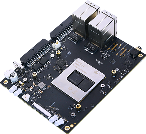

阿加犀犀牛派A1L是一款基于高通QCS6490平台的高性价比边缘计算开发板,具有12TOPS AI算力。开发板提供丰富的接口,支持多种网络连接模式,满足不同应用场景下的连接需求;具备强大的AI能力,预置大量场景算法、案例,涵盖智慧园区、智慧零售、智慧安防、明厨亮灶、智慧交通等多个领域,开箱即用。低成本、高效率地实现多行业、多场景的智能化需求。
1.1 产品外观图
1.2 产品参数表
