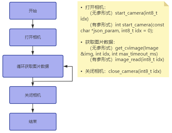

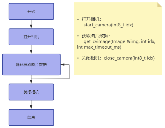

打开相机流程介绍
流程图
SDK流程图
tip
打开相机请使用 打开相机 start_camera(int8_t idx) 接口。
获取图片数据请使用 获取图片数据 cv::Mat get_cvimage(Image &img, int idx, int max_timeout_ms) 接口。
具体内容参考 点击跳转->相机使用C++示例点击跳转->相机使用参考Python示例
流程详细步骤介绍
  1. 首先调用打开摄像头API接口打开摄像头。
  2. 然后通过while循环并且调用获取图片数据API接口不断获取图片数据。
  3. 最后调用关闭相机开关API接口关闭相机。
