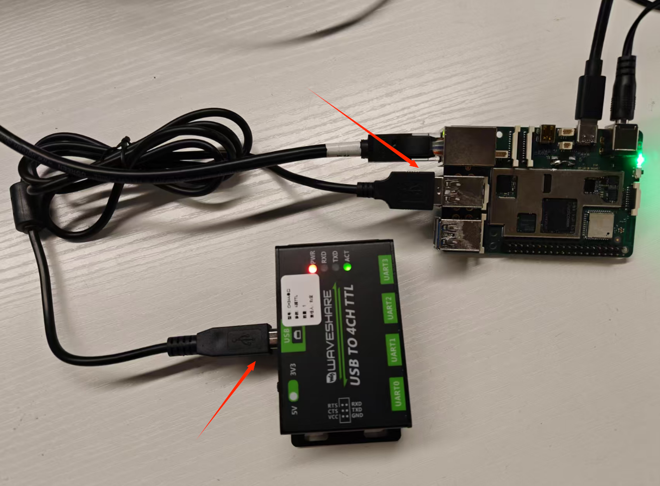

1.2 连接
开发板连接CH344设备
CH340测试板连接Windows电脑和CH344设备
其中:CH344的RXD、TXD、GND接入CH340的TXD、RXD、GND

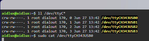

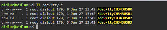

登录后,AidLux终端中输入如下命令,查看CH344串口设备是否已被识别。
ll /dev/ttyC*
CH344多路串口设备名与实际物理UART接口名一一对应,即:/dev/ttyCH343USB0 对应设备UART0;/dev/ttyCH343USB1 对应设备UART1, 以此类推。

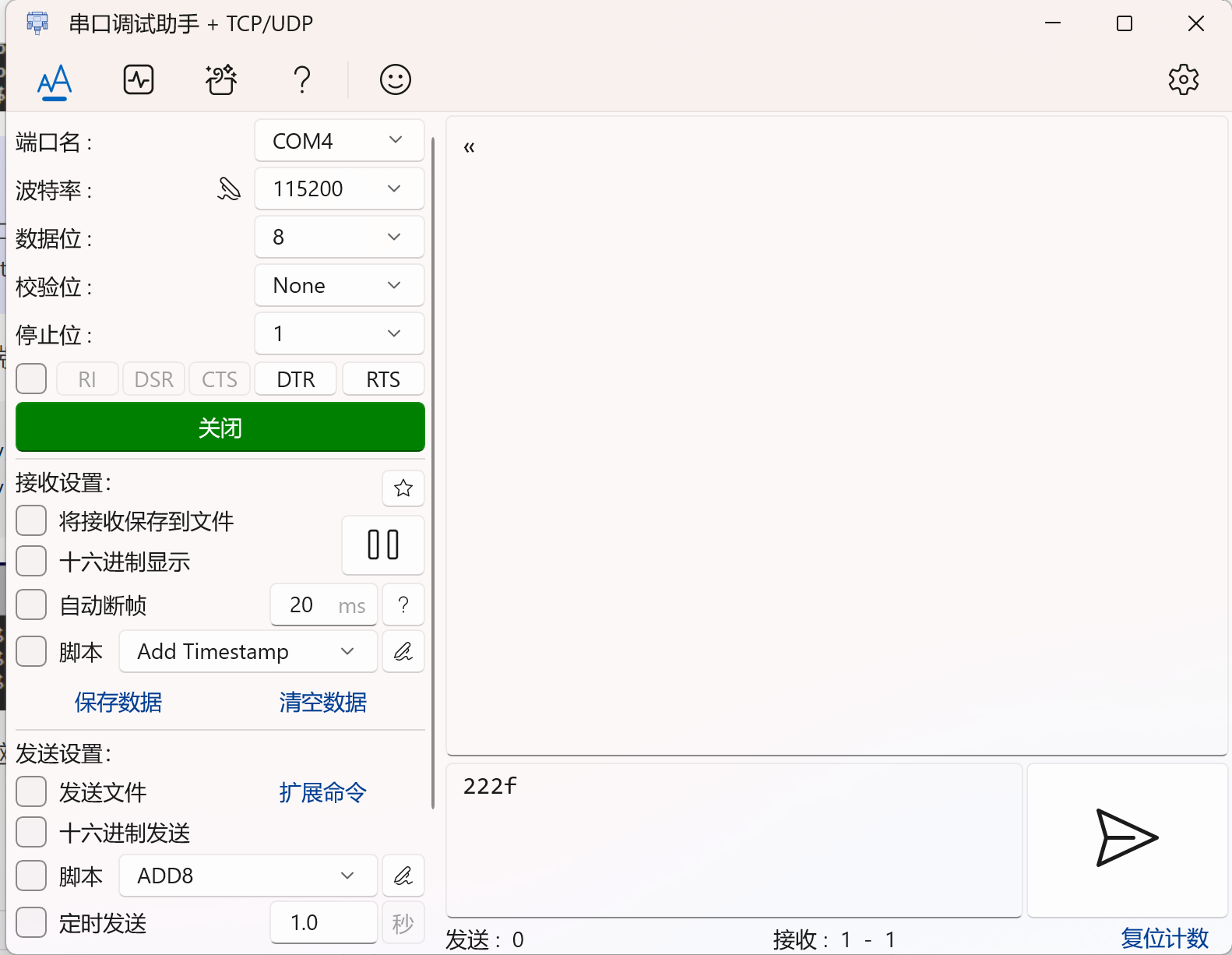

Windows电脑端打开"串口调试工具",并打开对应串口和设置波特率(保持与在AidLux终端设置的一致)
在Windows电脑测的"串口调试工具"和AidLux测的终端上都设置好后,即可进行发送和接受信息测试。

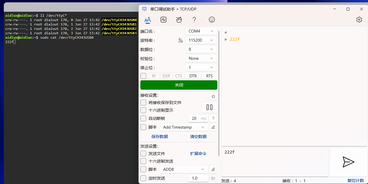

AidLux端接收信息测试:
在AidLux终端执行命令,查看接收的消息。
sudo cat /dev/ttyCH343USB0
在Windows电脑的"串口调式工具"上发送信息,同时可查看AidLux上能接收到信息。

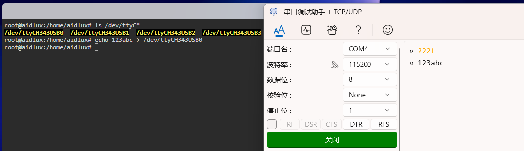

- AidLux端发送信息测试: 在AidLux终端上执行命令进行发送信息,同时可查看"串口调试工具"上能接受到信息。
echo 123abc > /dev/ttyCH343USB0
如果提示无权限,请执行命令:"sudo su",切换到root用户后再进行测试,需输入密码:aidlux
