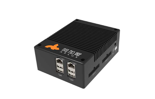

阿加犀AIBox A6490BM1是一款基于高通QCS6490平台的高性价比边缘计算产品,具有12TOPS AI算力。AIBOX提供丰富的接口,支持多种网络连接模式,满足不同应用场景下的连接需求;具备强大的AI能力,预置大量场景算法、案例,涵盖智慧园区、智慧零售、智慧安防、明厨亮灶、智慧交通等多个领域,开箱即用。低成本、高效率地实现多行业、多场景的智能化需求。
产品外观图:

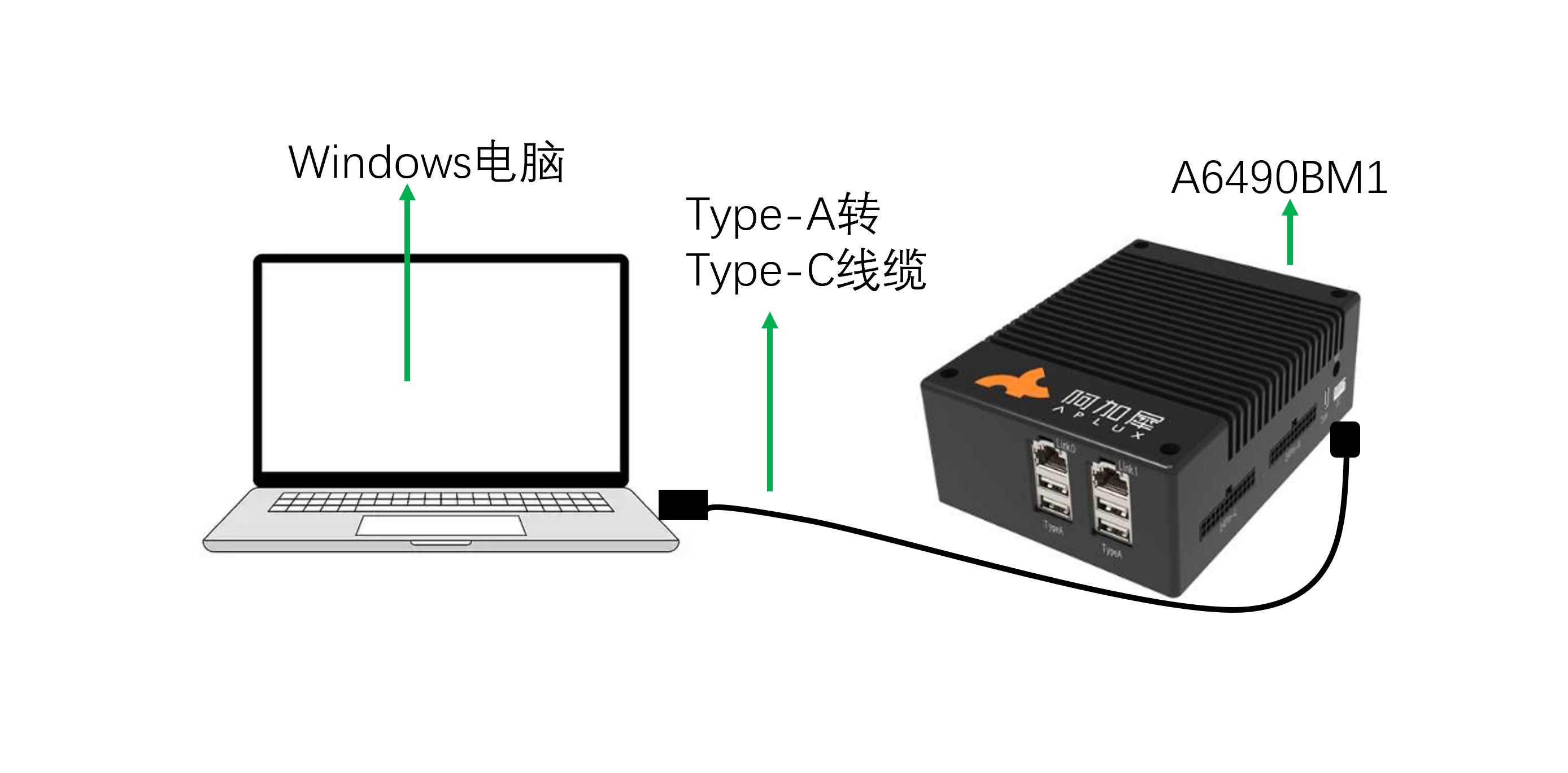

3.1 ADB直连设备
当开发者仅有Windows电脑和Type-C线缆时,可以通过Type-C线缆连接Windows电脑和AIBox,使用adb(Android Debug Bridge,Android调 试桥)工具来连接后按如下步骤访问Aidlux系统。
组网图:
3.1.1 直接进入到Aidlux系统
因已通过adb连接到设备,可通过如下操作访问到Aidlux系统:
  • 在Windows端打开终端窗口,执行命令"adb root" 获取root权限;再执行"adb shell"登录到宿主机系统中。
adb root
  • 再执行命令"docker exec -it aidlux bash",登录到Aidlux系统中。
此场景下,无法访问到Aidlux系统的Desktop,仅能在命令行界面做开发。
根据如上步骤,就能访问到Aidlux系统。

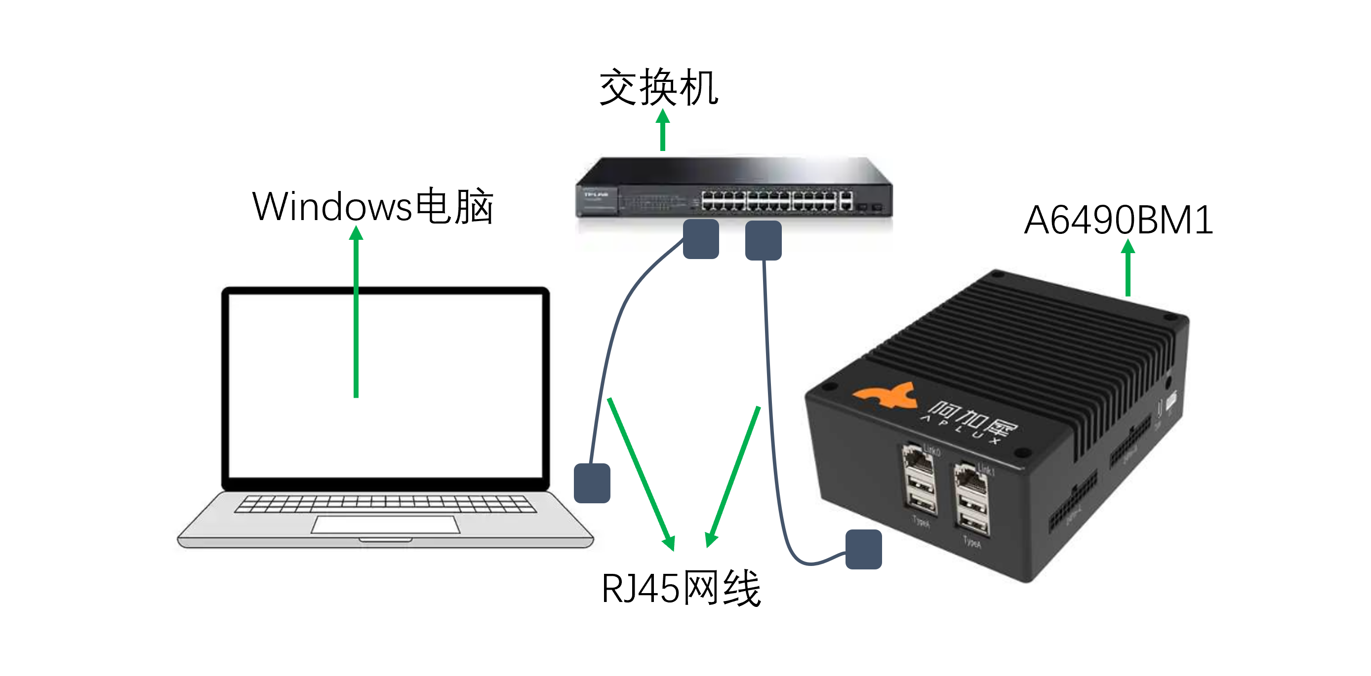

3.2 网线直连设备
当开发者仅有一台Windows电脑和一根网线,但又不想通过adb访问Aidlux系统时,可以如下步骤配置静态IP的方式来访问Aidlux系统。
组网图:
当前设备Link0口为2.5G网口,Link1口为1G网口。接入任意网口均可。
如果接入的是左边LINK0则系统中对应网口名为eth0,如果接入的是右边LINK1则系统中对应网口名为eth1。

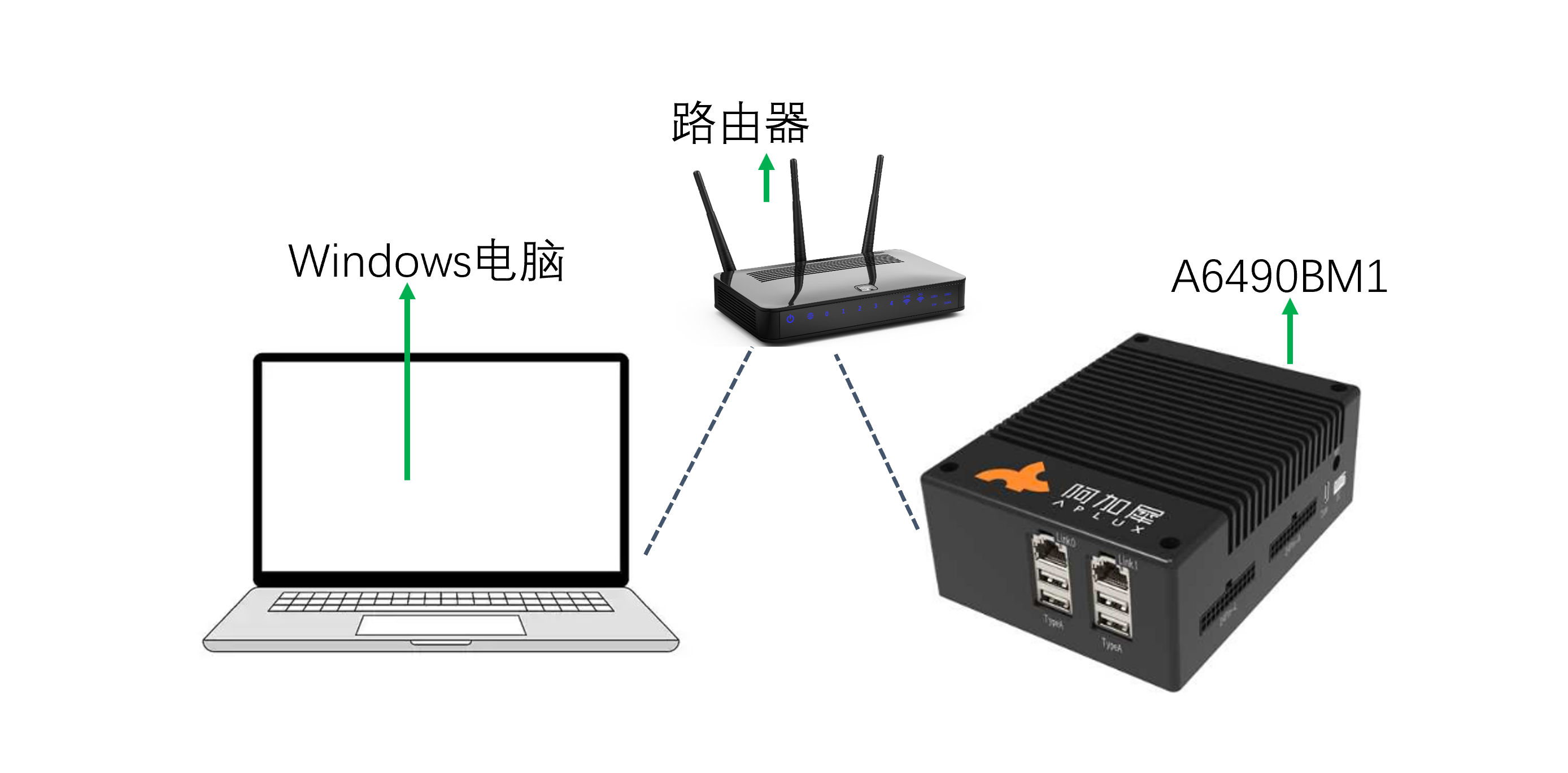

3.3 有线局域网连接设备
当开发者所在的开发环境中有局域网络,且局域网中存在DHCP服务器为下联设备分配DHCP IP时,可以按如下步骤连接并访问Aidlux系统。
组网图:
3.3.1 获取AIBox的DHCP IP
A6490BM1设备因默认已配置好静态IP,如果需要重新配置其他静态IP,则需先删除原来的静态IP并重启生效。 在Windows电脑端按win+R,在弹出的窗口输入cmd,打开终端窗口,在窗口中输入如下命令:
  • 输入"adb shell"进入到宿主机系统中,
  • 删除静态ip设置
nmcli connection delete eth1
  • 重启设备生效
reboot
  • 重启后,再通过adb进入到AIBox的宿主机系统中,执行命令:"ifconfig eth0" 查看获取的IP。如果接入的是左边LINK0则系统中对应网口名为eth0,如果接入的是右边LINK1则系统中对应网口名为eth1,
ifconfig eth0
3.3.2 检查网络配置是否成功
  • AIBox获取到IP后,可以尝试从Windows端Ping AIBox,如果能ping通,则说明配置生效。如果未ping通,则需检查网络配置。如下图表示正常ping通。
3.3.3 通过浏览器远程登录(推荐)
通过该方法是直接登录到Aidlux 系统的Desktop桌面。
  • 登录后,点击下方第一个图标"终端",即可使用命令行。
3.3.4 通过SSH远程登录
通过该方法是直接通过ssh远程登录到Aidlux,无法登录到Desktop桌面。
  • 在Windows端打开终端窗口,执行命令: ssh aidlux@192.168.111.122 -p 2222 ,其中192.168.111.122替换为设备当前配置的实际IP地址。
  • aidlux账号登录信息:aidlux/aidlux
  • root账号登录信息:root/P@ssw0rd

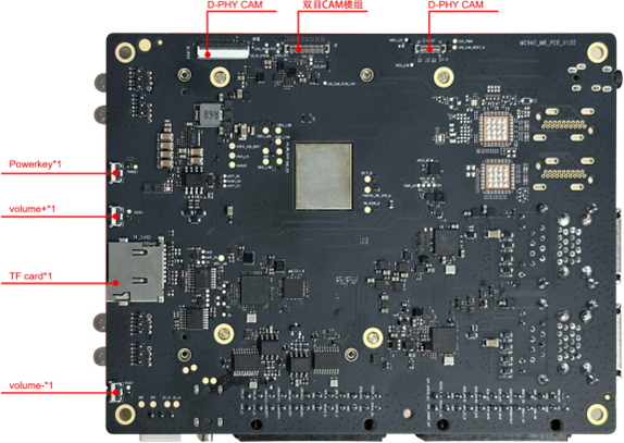

4. 硬件接口

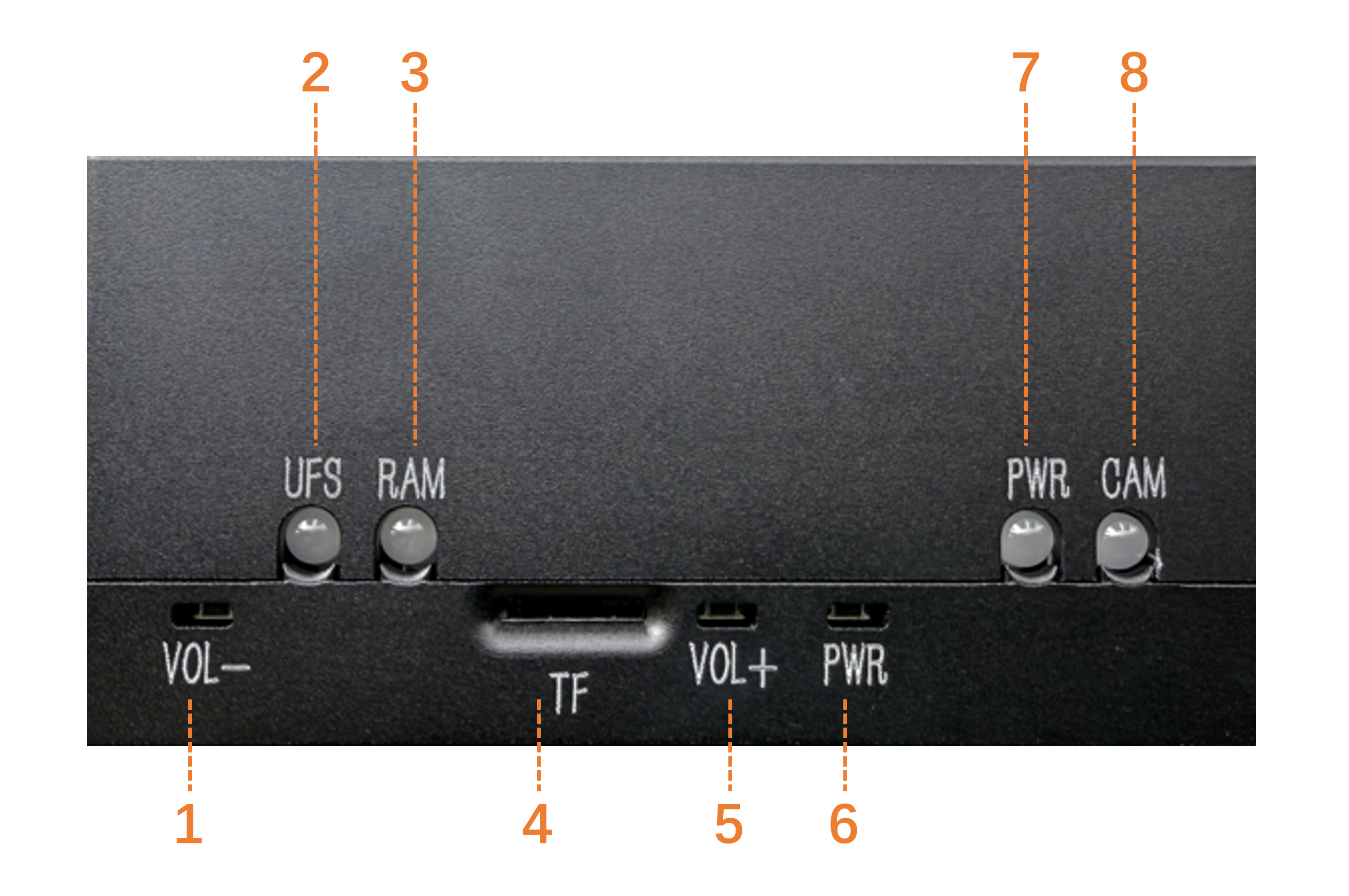

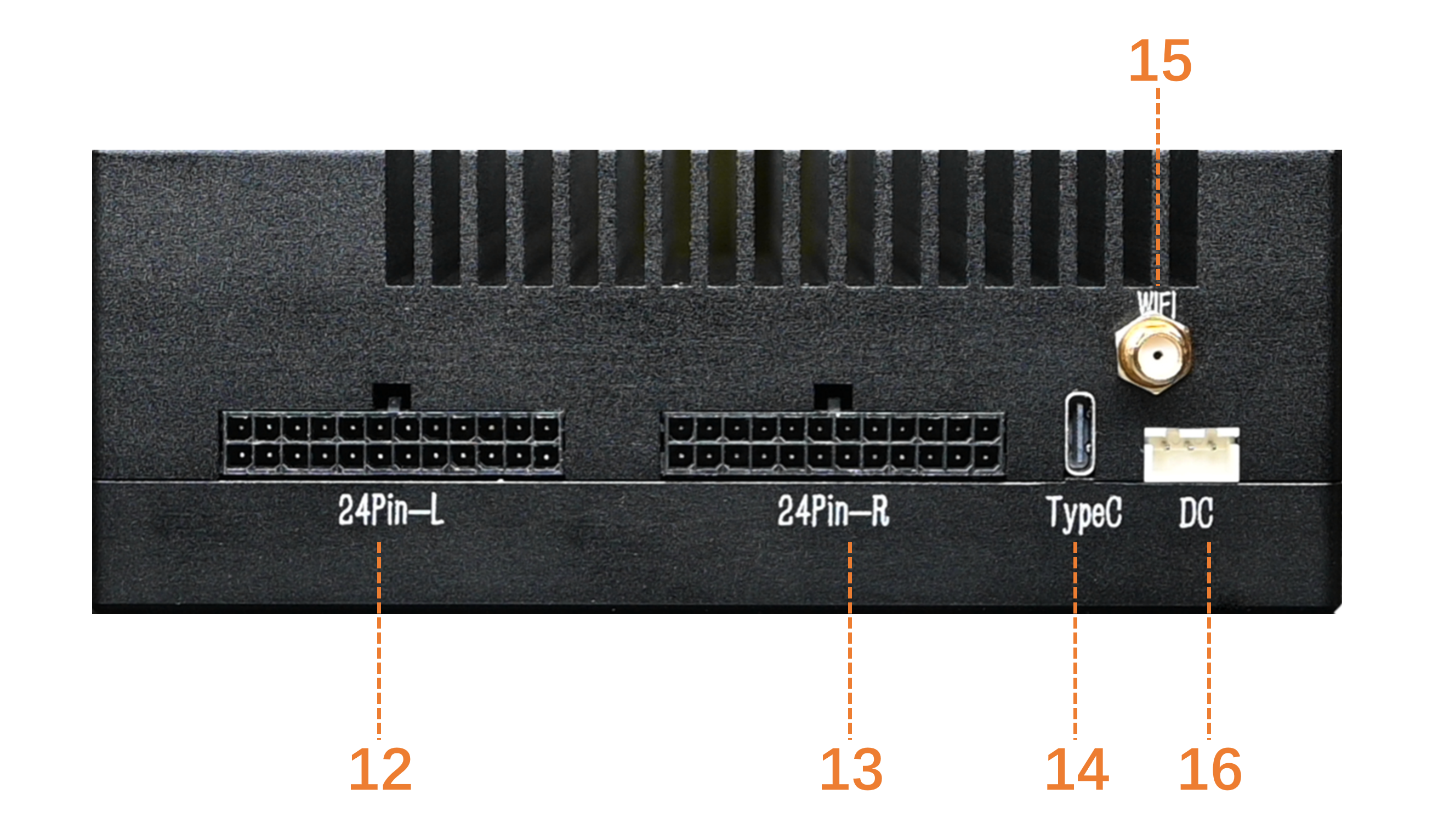

4.1 硬件外部接口说明
硬件外部接口图: alt text
硬件外部接口功能对应表:
接口序号接口名称功能描述
1VOL-音量减按钮
2UFS Light磁盘指示灯
3RAM Light内存指示灯
4TFTF卡插槽
5VOL+音量加按钮
6PWR Key电源按键
7PWR Light电源指示灯

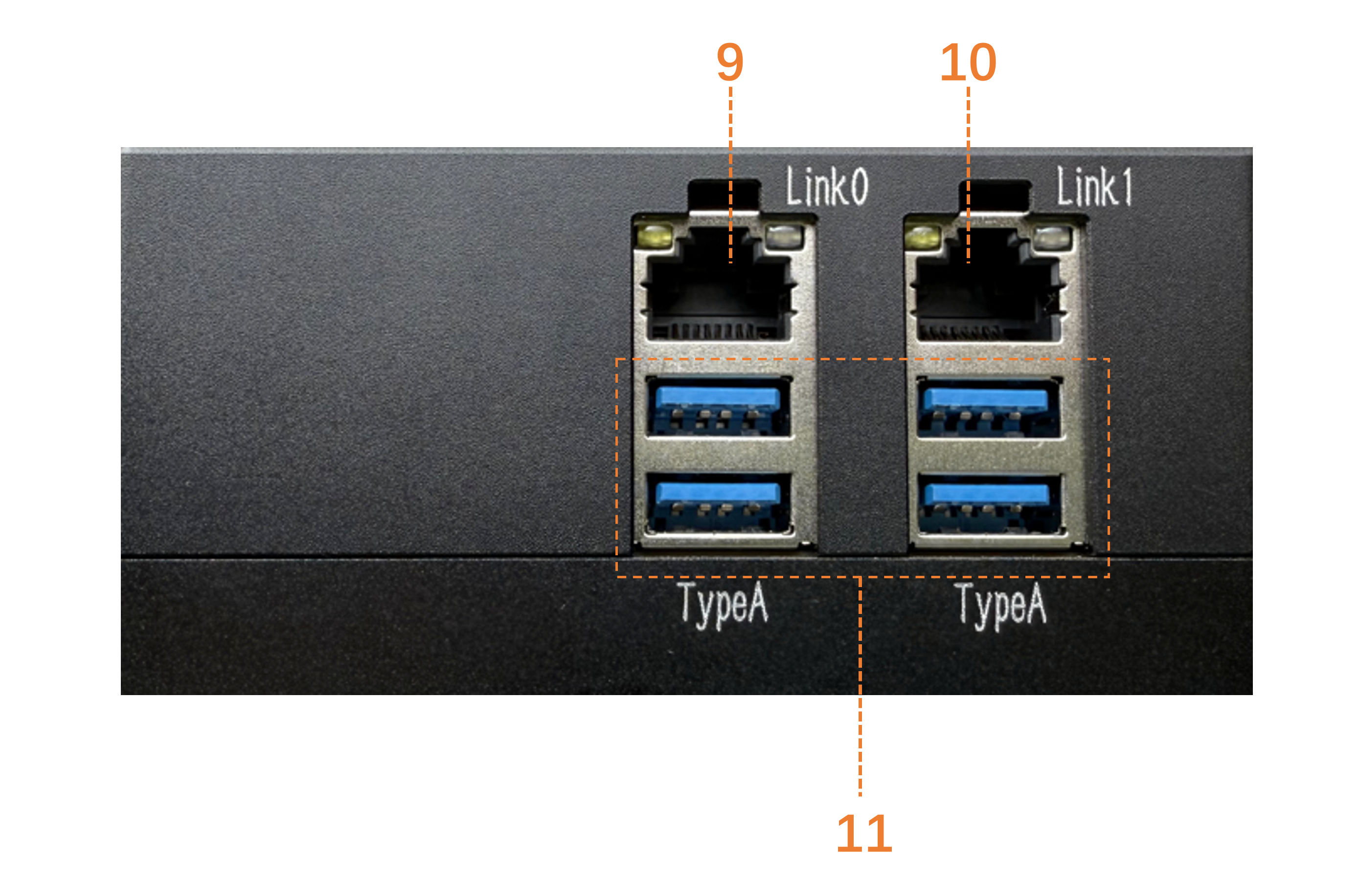

8CAM Light摄像头指示灯
9LINK02.5G网口
10LINK11G网口
11Type-Ax4,Tpye-A接口
1224Pin-L24Pin脚接口
1324Pin-R24Pin脚接口
14Type-CType-C接口
15WIFI/BT ANTWIFI/BT 天线接口
16DCDC电源接口

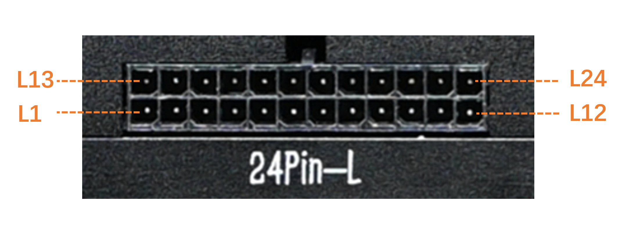

24Pin_L脚接口图:
24Pin_L脚接口功能对应表:
接口序号定义属性描述
L1OUT_3.3V输出3.3V输出
L2GNDGND地线
L3DBG_UART_TX_3V3输出调试串口输出
L4UART4_RXD_3V3输入串口输入
L5GPIO5/OUT输入/输出3.3V GPIO
L6I2S0_SCK_3V3输出3.3V I2S时钟
L7I2S0_WS_3V3输出3.3V I2S片选
L8I2S0_DATA0_3V3输入/输出3.3V I2S数据0
L9I2S0_DATA1_3V3输入/输出3.3V I2S数据1
L10GNDGND地线
L11RS232_1_TX输出RS232输出
L12GPIO40/OUT_GPIO_INT输入/输出3.3V带中断GPIO
L13GPIO87/OUT_GPIO_INT输入/输出3.3V带中断GPIO
L14RS232_1_RX输入RS232输入
L15GNDGND地线
L16SPI1_CS_N_3V3输出3.3V SPI片选
L17SPI1_CLK_3V3输出3.3V SPI时钟
L18SPI1_MOSI_3V3输出3.3V SPI MOSI
L19SPI1_MISO_3V3输出3.3V SPI MISO
L20GPIO199/OUT输出3.3V GPIO
L21UART4_TXD_3V3输出串口输出
L22DBG_UART_RX_3V3输入调试串口输入
L23GNDGND地线
L245V输出5V输出

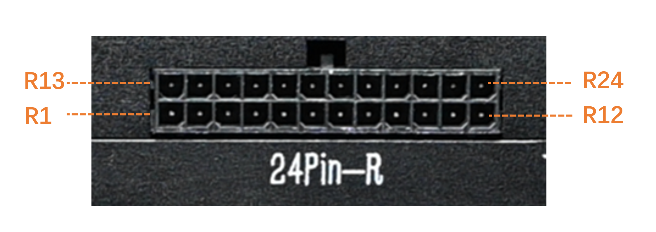

24Pin_R脚接口图:
24Pin_R脚接口功能对应表:
接口序号定义属性描述
R1RS232_TX输出RS232 输出
R2GPIO4/OUT输入/输出3.3V GPIO
R3GNDGND地线
R4SPK_P输出喇叭输出正极
R5SPK_N输出喇叭输出负极
R6GNDGND地线
R7LINEOUT1+输出光耦输出1(电压由PIN8决定)
R8LINEOUT1_POWER输入光耦输出电压1
R9LINEOUT2+输出光耦输出2(电压由PIN17决定)
R10GNDGND地线
R11CAN_H0输出CAN0输出高
R12CAN_H1输出CAN1输出高
R13CAN_L1输出CAN1输出低
R14CAN_L0输出CAN0输出低
R15GNDGND地线
R16LINELN2+输出光耦输入2
R17LINEOUT2_POWER输出光耦输出电压2
R18LINELN1+输出光耦输入1
R19GNDGND地线
R20RS485_B输出RS485B级
R21RS485_A输出RS485A级
R22GNDGND地线
R23GNDGND地线
R24RS232_RX输入RS232 输入

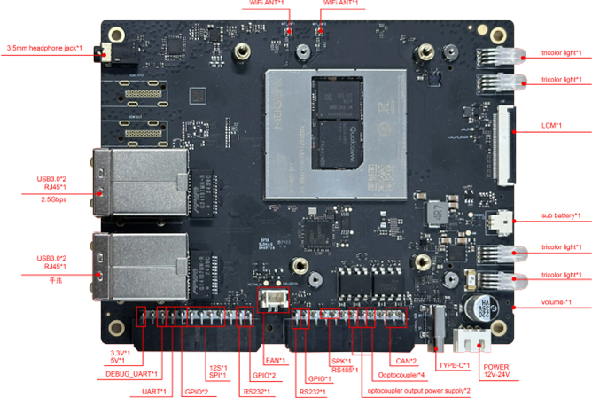

4.2 硬件板卡接口说明
硬件板卡接口图:
硬件板卡接口对应表:
接口数量/规格
C-PHY-Camera 模组x 1, IMX586(48M)
D-PHY-Camera 模组x 1, IMX577(12M)
双目结构光 Camera 模组x 1, IMX577(12M)+2*OV9282(2M)
LCDx 1, MIPI 接口,默认 ST7703,720*1280(客户可自定义转接 FPC,分辨率可提高)
USB Type-Ax 4, USB3.0,host 模式(4 路总带宽支持 5Gbps)
USB Type-Cx 1, USB3.0,支持 DP1.4
LAN(RJ45)x 2,一路 2.5Gbps,一路 1Gbps
CANx 2
RS232x 2,传输串口信息
RS485x 1,传输串口信息
光耦输入x 2,5~30V
光耦输出x 2,5~30V
TF 卡x 1
I2Sx 1,3.3V
SPIx 1,3.3V
GPIOx 5,3.3V
UARTx 1,3.3V
调试 UARTx 1,用于 debug
耳机x 1,3.5mm
SPKx 1,1.65W
三色灯x 4,三色指示灯:红、绿、蓝
KEYx 3,power/vol+/vol-
电源接口 12V/24Vx 1,外部适配器供电
RTCx 1,CR2032(225mAh)
ANTx 2,WIFI/BT 天线
工作温度-30℃~+75°C
存储温度-40°C ~ +90°C
尺寸100 x 130 x 39.25mm

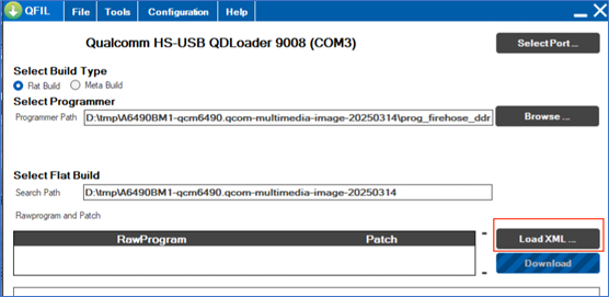

8.2.2 配置QFIL的Configuration项
Device Type 选择 "ufs"
勾选"Reset After Download"选项
其他选项均与如下截图保持一致即可。
  • 配置完成后,点击OK进行保存。

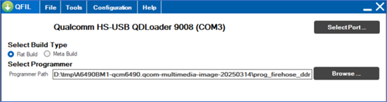

8.2.3 选择刷机端口
  • 经过8.2.1 切换到刷机模式章节中的切换,该窗口应该会自动出现9008端口选项,如未出现请断电重启后再次执行切换并等待其出现。
8.2.4 选择Build Type
8.2.5 选择刷机文件

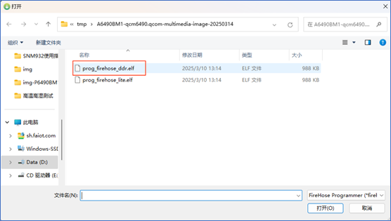

  • 解压rom文件
  • 双击选择"prog_firehose_ddr.elf"。
8.2.6 选择刷机xml文件

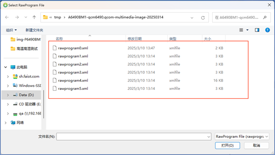

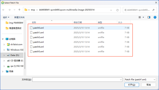

  • 在弹出的窗口,选择所有的xml文件。
  • 在选择xml文件后,会自动再弹出一个窗口。仍然全选所有的文件。

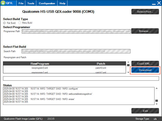

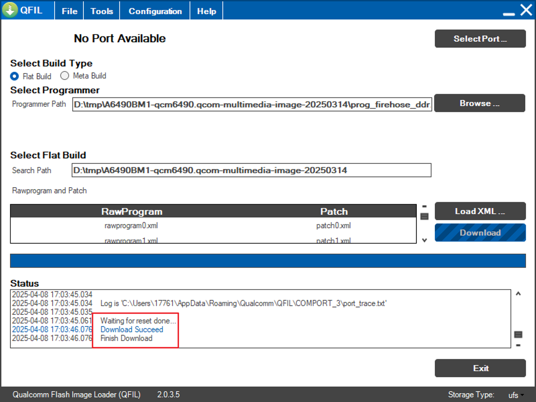

8.2.7 开始刷机
  • 以上选项全部选择好后,点击Download开始刷机。
  • 等待大概10min后,出现successful后表示刷机完成。如果刷机失败,请联系阿加犀售后人员。
刷机完成后,等待5分钟系统初始化后再使用。
