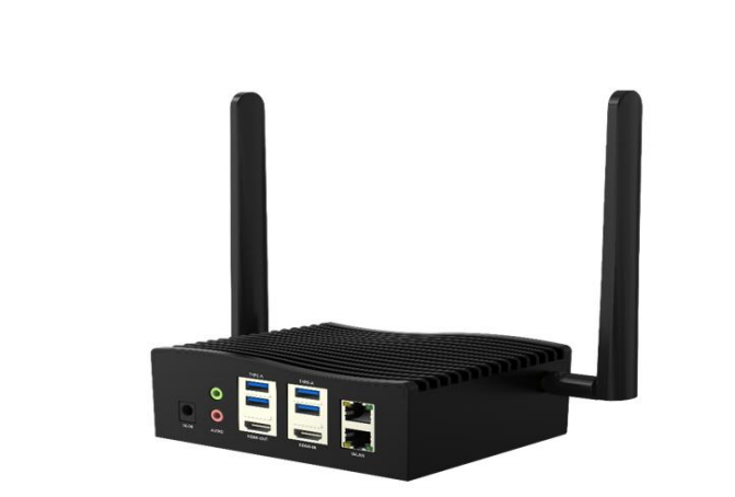

产品外观图:

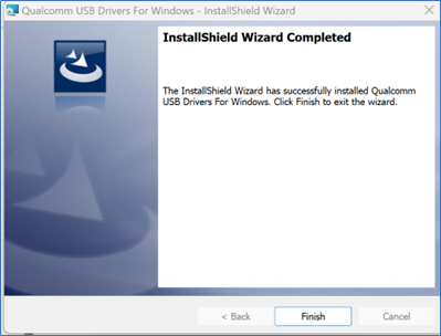

2.1.1 USB驱动安装
解压USB_Driver_qud.win.1.1_installer_10061.1.zip文件。
解压后,双击setup.exe程序,等待跳出Qualcomm USB Drivers 安装界面,根据提示点击 next 即可。

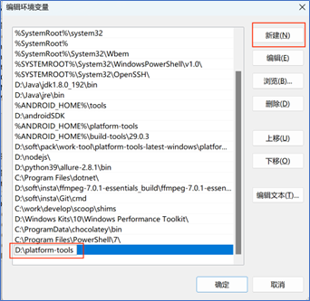

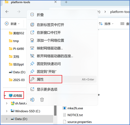

2.1.2.2 配置adb环境变量
- 复制解压后的platform-tools路径。

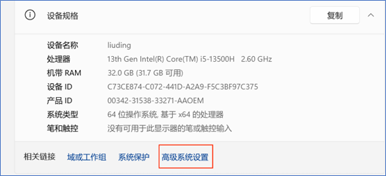

- 鼠标右键点击此"电脑-属性"。
- 在弹出的设置窗口,点击"高级系统设置"。
- 在弹出的系统属性窗口-高级页,点击"环境变量"。

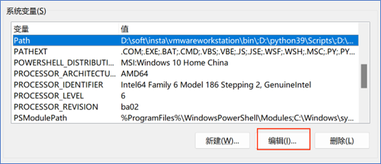

- 在弹出的环境变量窗口中,选中"系统变量"栏的Path变量,点击下方的"编辑"。
- 在弹出的编辑环境变量窗口中,点击"新建",并添加前面复制的platform-tools路径。
- 依次点击"确认"来保存设置的变量,并退出。

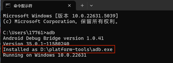

2.1.2.3 验证adb环境配置是否可用
- 打开cmd窗口,输入adb,查看回显中存在2.1.2.2 配置adb环境变量章节复制的adb安装路径。

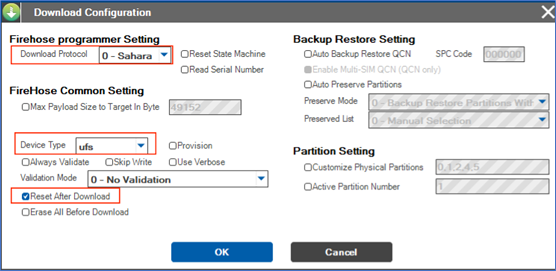

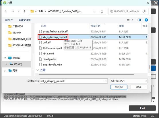

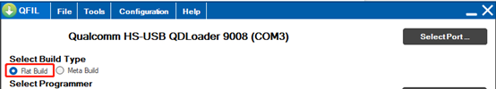

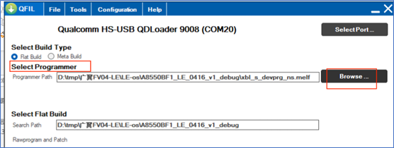

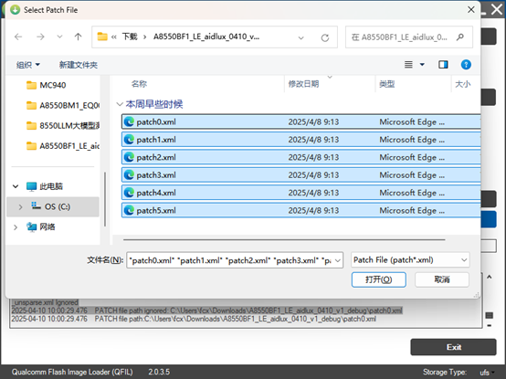

2.1.3 刷机工具安装

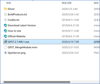

解压QPST_2.7.496.zip文件到当前文件夹。
进入到解压后的QPST_2.7.496目录,双击QPST.2.7.496.1.exe程序,进行安装。
根据提示,一直点击"next"即可完成安装。

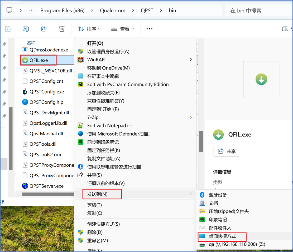

安装完成后的默认路径:C:\Program Files (x86)\Qualcomm\QPST\bin 。
可进入该目录,将QFIL.exe程序发送到桌面。
- 桌面图标如下。

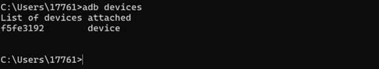

2.2.2 Type-C线连接
在Windows电脑端的USB3.0接口接入线缆的Type-A口;在AIBox端的typec接口接入线缆的Type-C口。

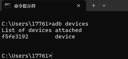

在Windows电脑端按win+R,在弹出的窗口输入cmd,打开终端窗口,在窗口中输入如下命令:
如上图,识别到设备后,表示设备已连接,并成功开机。然后开发者可通过具体开发环境场景进行访问AIBox的Aidlux系统。

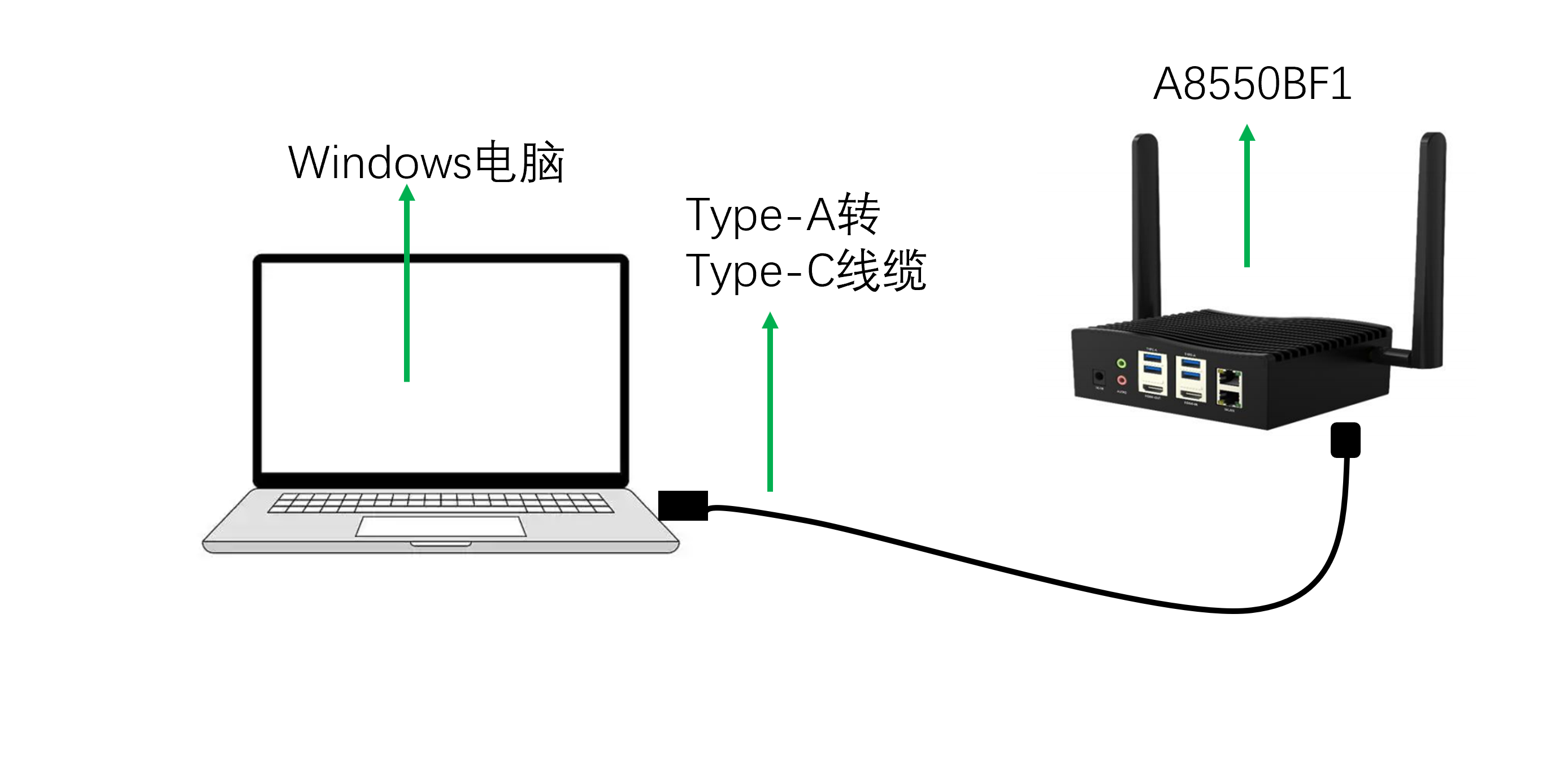

3.1 ADB直连设备
当开发者仅有Windows电脑和Type-C线缆时,可以通过Type-C线缆连接Windows电脑和AIBox,使用adb(Android Debug Bridge,Android调试桥)工具来连接后按如下步骤访问Aidlux系统。
组网图:

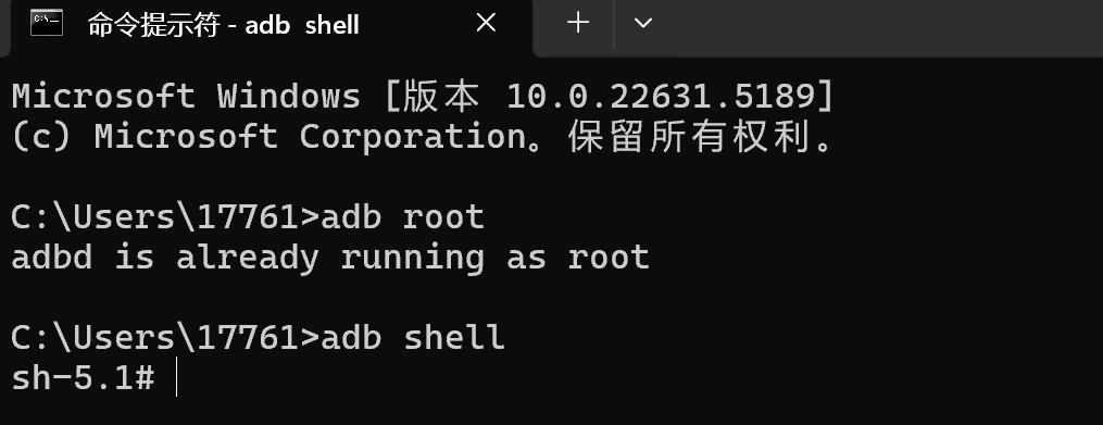

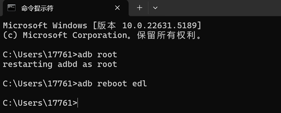

在Windows端打开终端窗口,执行命令"adb root" 获取root权限;再执行"adb shell"登录到宿主机系统中。
adb root

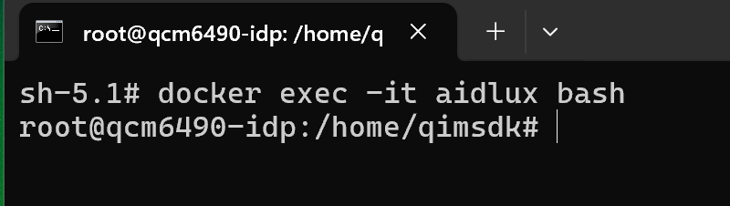

再执行命令"docker exec -it aidlux bash",登录到Aidlux系统中。
此场景下,无法访问到Aidlux系统的Desktop,仅能在命令行界面做开发。
根据如上步骤,就能访问到Aidlux系统。

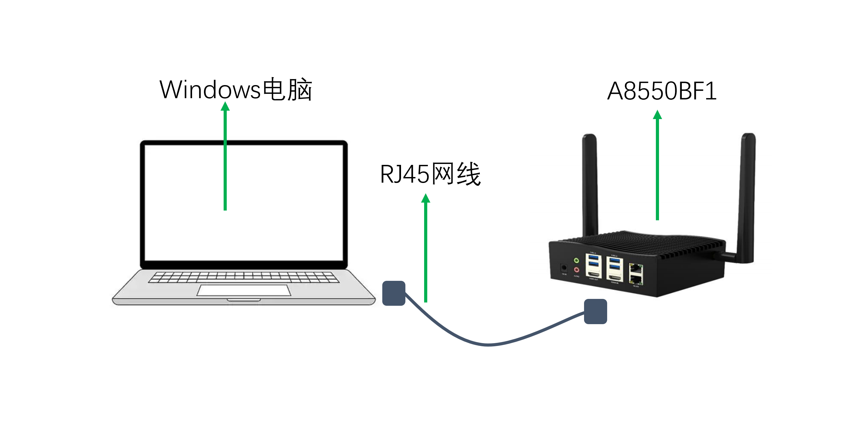

3.2 网线直连设备
当开发者仅有一台Windows电脑和一根网线,但又不想通过adb访问Aidlux系统时,可以如下步骤配置静态IP的方式来访问Aidlux系统。
组网图:
使用网线需接入AIBox的8号网口(参见 4.1 硬件外部接口说明章节所示的8号接口)。
当前设备默认为1WAN+3LAN的模式,即只能通过8号口连接到互联网/办公室局域网/直连局域网。其他三个(9、10、11)网口仅做LAN口使用,可接入ip camera、雷达等网络设备。接入后AIBox会作为DHCP服务端为设备分配192.168.1.x/24网段的ip使用。

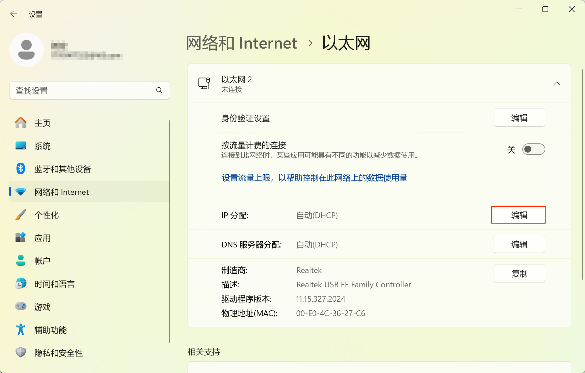

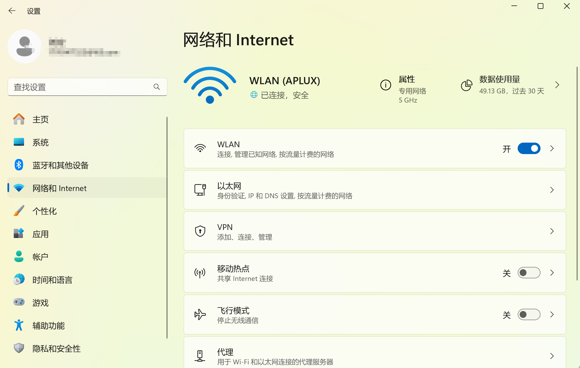

3.2.1 给Windows电脑配置静态IP
- 按下"Win+X"组合键,会弹出系统快捷菜单,在菜单中选择 "网络连接" 选项。在弹出的窗口中,点击"以太网"选项。
- 切换到以太网窗口后,找到"IP分配"项,点击后面的编辑按钮进行编辑静态IP。

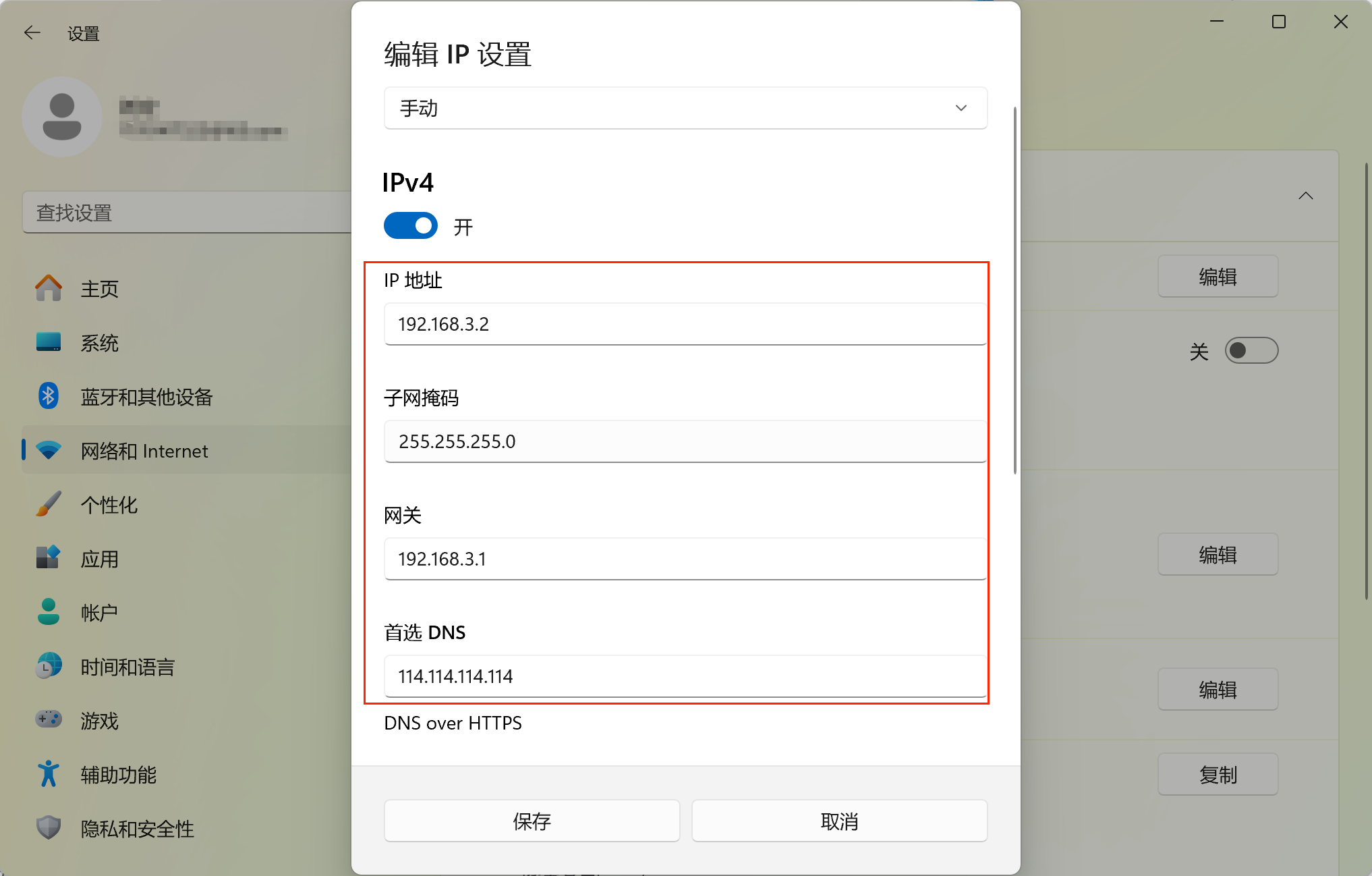

- 编辑IP设置,选择"手动",打开IPV4开关,进行编辑IPV4地址。可按照自己需要进行地址与子网掩码的设置。
此处示例图片的IP地址,子网掩码,网关,首选DNS等信息均仅作参考,具体需根据实际情况设置。
- 完成后点击"保存"按钮,保存网络配置。

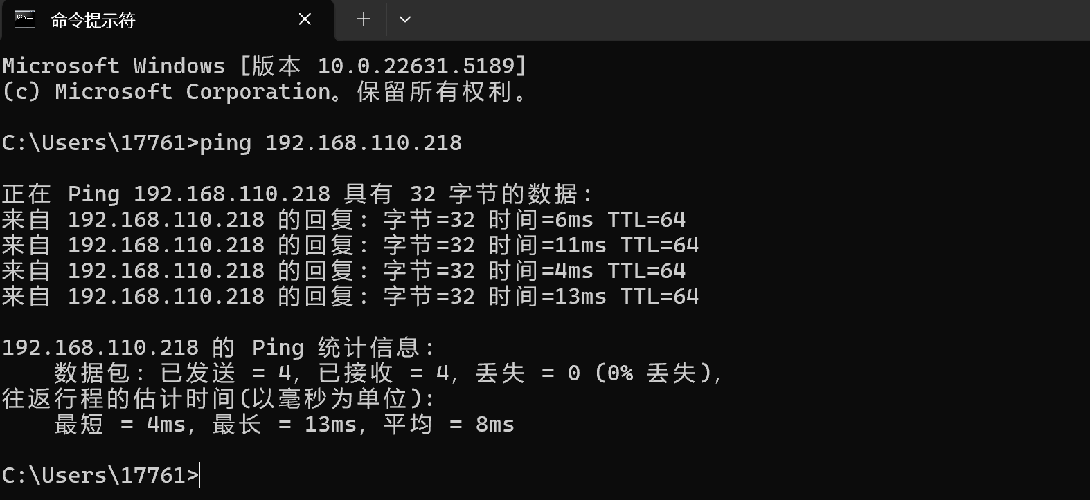

3.2.3 检查网络配置是否成功
- 给Windows电脑和AIBox都配置好IP后,可以尝试从Windows端Ping AIBox,如果能ping通,则说明配置生效。如果未ping通,则需检查网络配置。如下图表示正常ping通。

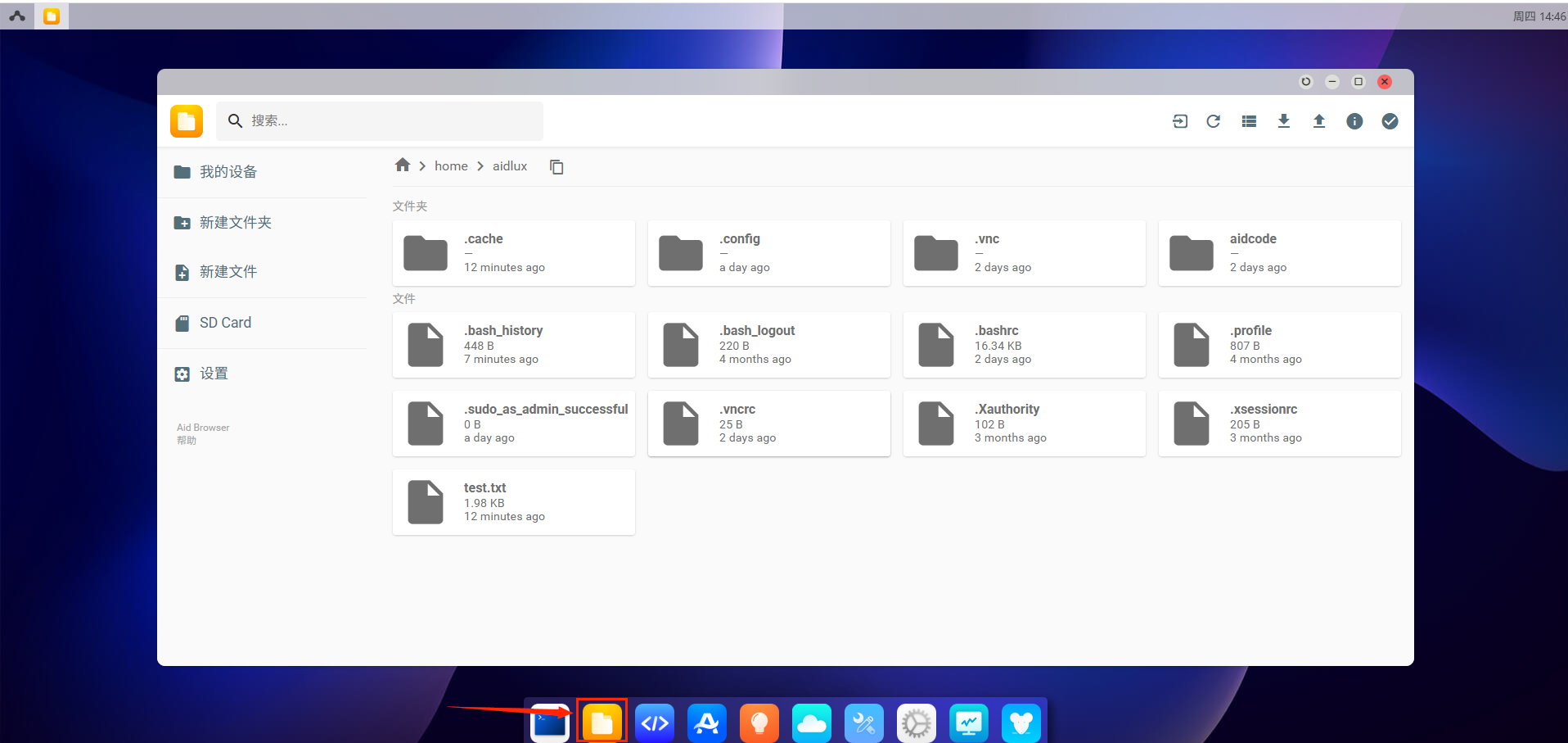

通过该方法是直接登录到Aidlux 系统的Desktop桌面。
- 在浏览器中输入url:http://192.168.110.160:8000/login 请把url中的ip替换为上述步骤中设置的实际ip地址。用户名/密码:aidlux/aidlux
- 登录后,点击下方第一个图标"终端",即可使用命令行。

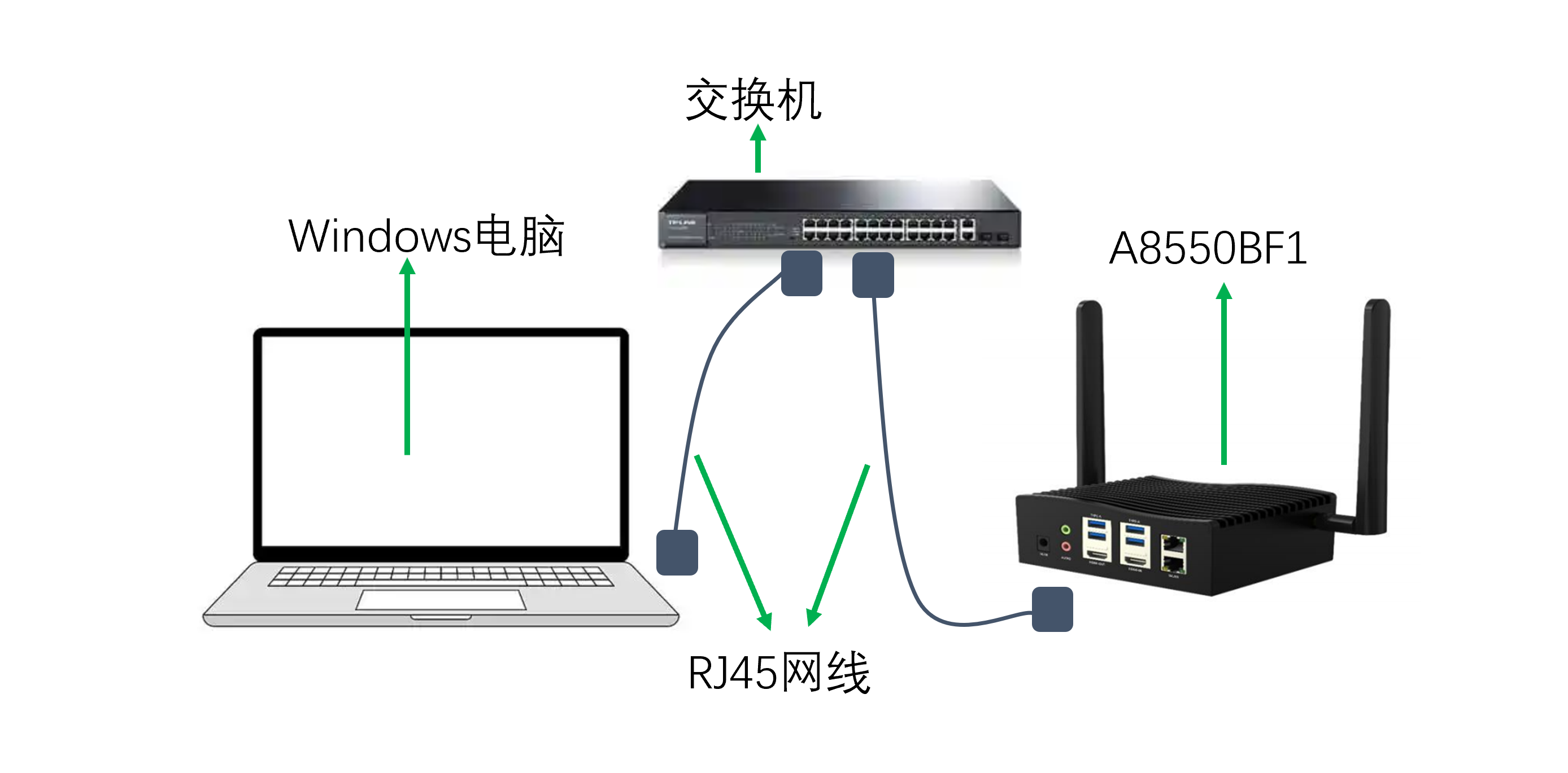

3.3 有线局域网连接设备
当开发者所在的开发环境中有局域网络,且局域网中存在DHCP服务器为下联设备分配DHCP IP时,可以按如下步骤连接并访问Aidlux系统。
组网图:
使用网线需接入AIBox的8号网口(参见 终端外部接口章节所示的8号接口)。

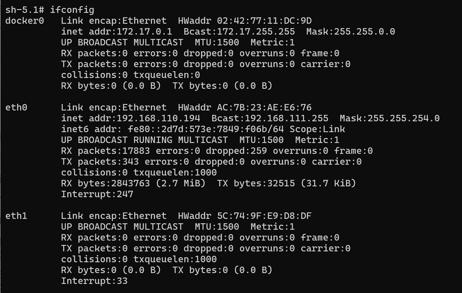

3.3.1 获取AIBox的DHCP IP
A8550BF1设备默认设置为DHCP IP,因此在开机后接入网线至8号口即可获取到IP。在Windows电脑端按win+R,在弹出的窗口输入cmd, 打开终端窗口,在窗口中输入如下命令:
- 输入"adb shell"进入到宿主机系统中,
- 执行命令:"ifconfig eth0",查看回显的ip地址。
ifconfig eth0

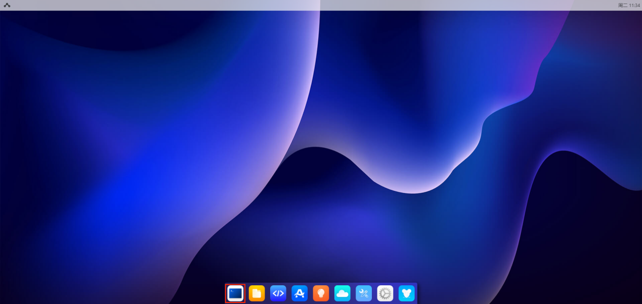

- 接入显示屏后,可以看到LE系统的初始桌面。

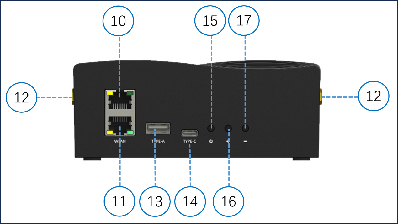

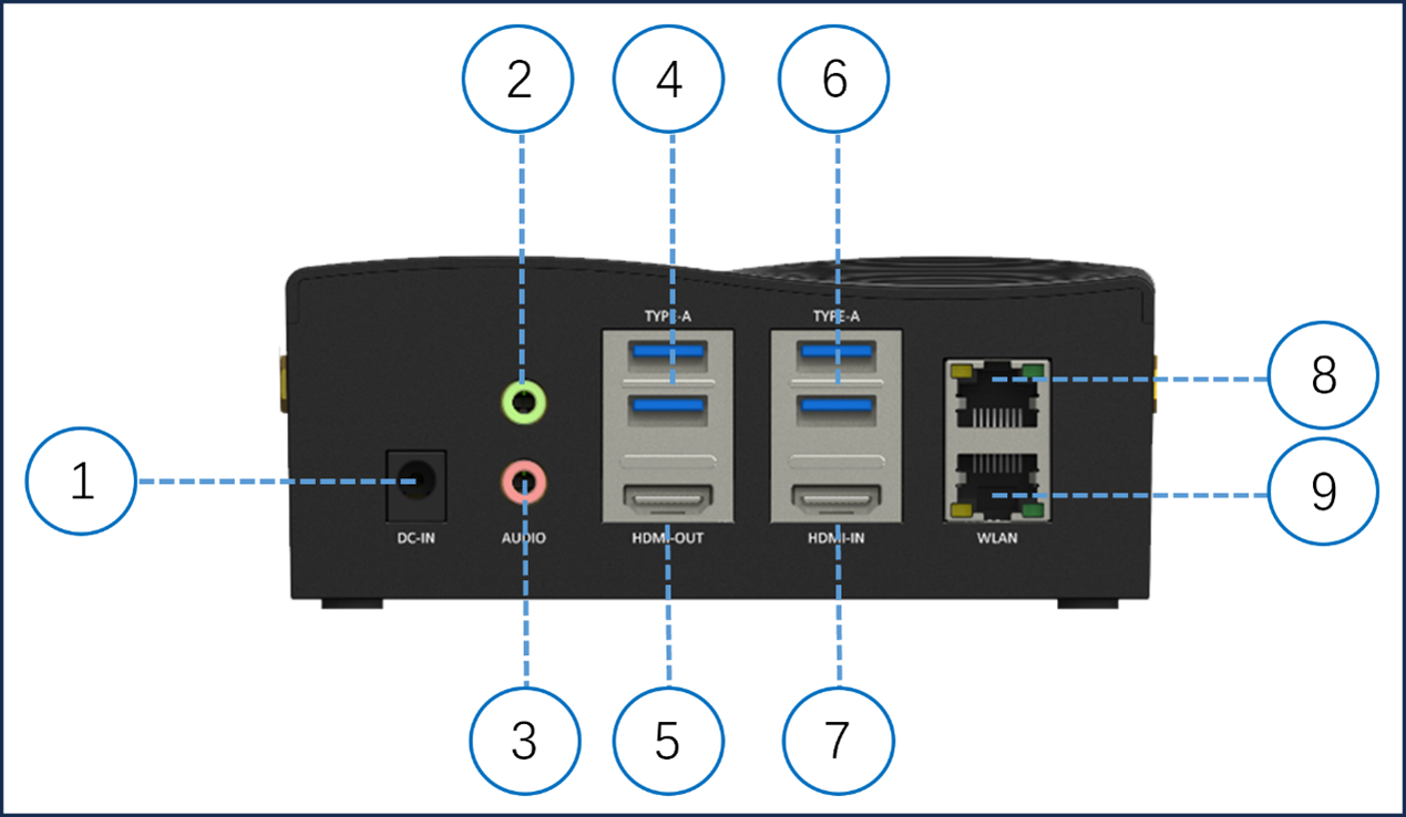

4. 硬件接口
4.1 硬件外部接口说明
表格1:
接口序号 | 接口名称 | 功能描述 |
1 | DC_IN | 设备电源输入,电压范围:12V,典型值12V@5A |
2 | LINE OUT | 音频输出 |
3 | LINE IN | 音频输入 |
4 | USB3.0 | 2路USB3.0接口 |
5 | HDMI_OUT | HDMI信号输出, 分辨率/帧率 : 2K/120fps |
6 | USB3.0 | 2路USB3.0接口 |
7 | HDMI_IN | HDMI信号输入,分辨率/帧率: 2K/30fps |
8 | WAN | RJ45网口 |
9 | LAN | RJ45网口,默认不支持路由协议,挂IP Camera |
10 | LAN | RJ45网口,默认不支持路由协议,挂IP Camera |
11 | LAN | RJ45网口,默认不支持路由协议,挂IP Camera |
12 | WIFI RF | 2根Wi-Fi天线接口 |
13 | / | / |
14 | TYPE-C | USB TYPE-C接口 |
15 | POWER | 开机键 |
16 | Volume + | 音量增加键 |
17 | Volume - | 音量减小键 |

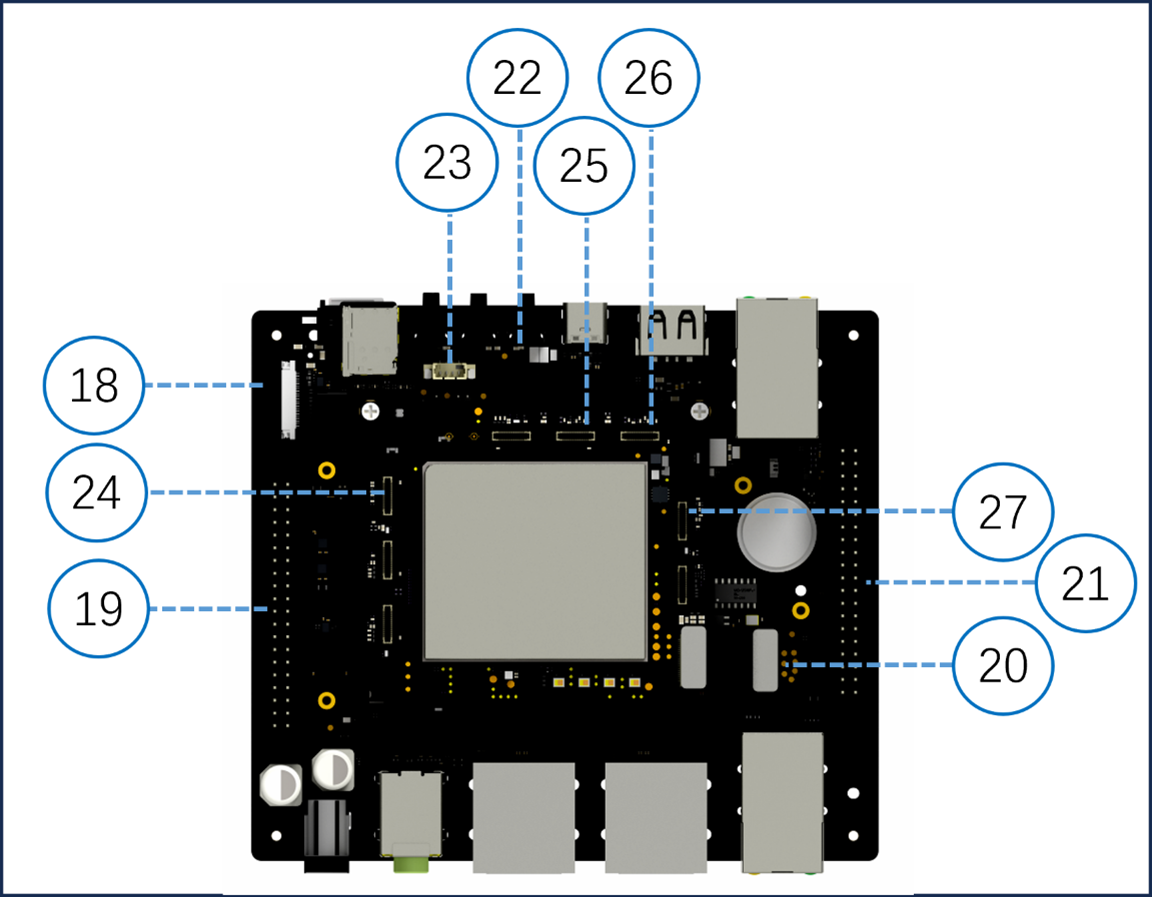

4.2 硬件内部接口说明
表格2:
18 | / | / |
19 | Raspberry 40PIN | 树莓派显示屏40PIN功能接口(包含GPIO, UART等接口) |
20 | B2B Connector 50PIN | B2B 连接器50PIN 内部GPIO口连接 |
21 | Qualcomm 40PIN | 高通40PIN通用接口(包含UART, CAN, I2S等接口) |
22 | Force boot | 强制下载口(紧急情况下使用) |
23 | Fan | 风扇接口 |
24/25/26 | Camera Connector | Camera连接器,C - PHY |
27/其他 | Camera Connector | Camera连接器,D - PHY |

SCP传输需要A8550BF1正常联网,若AIBox的IP为192.168.110.194, 在终端可输入下面命令:
在AIBox的终端输入ifconfig可查看当前IP

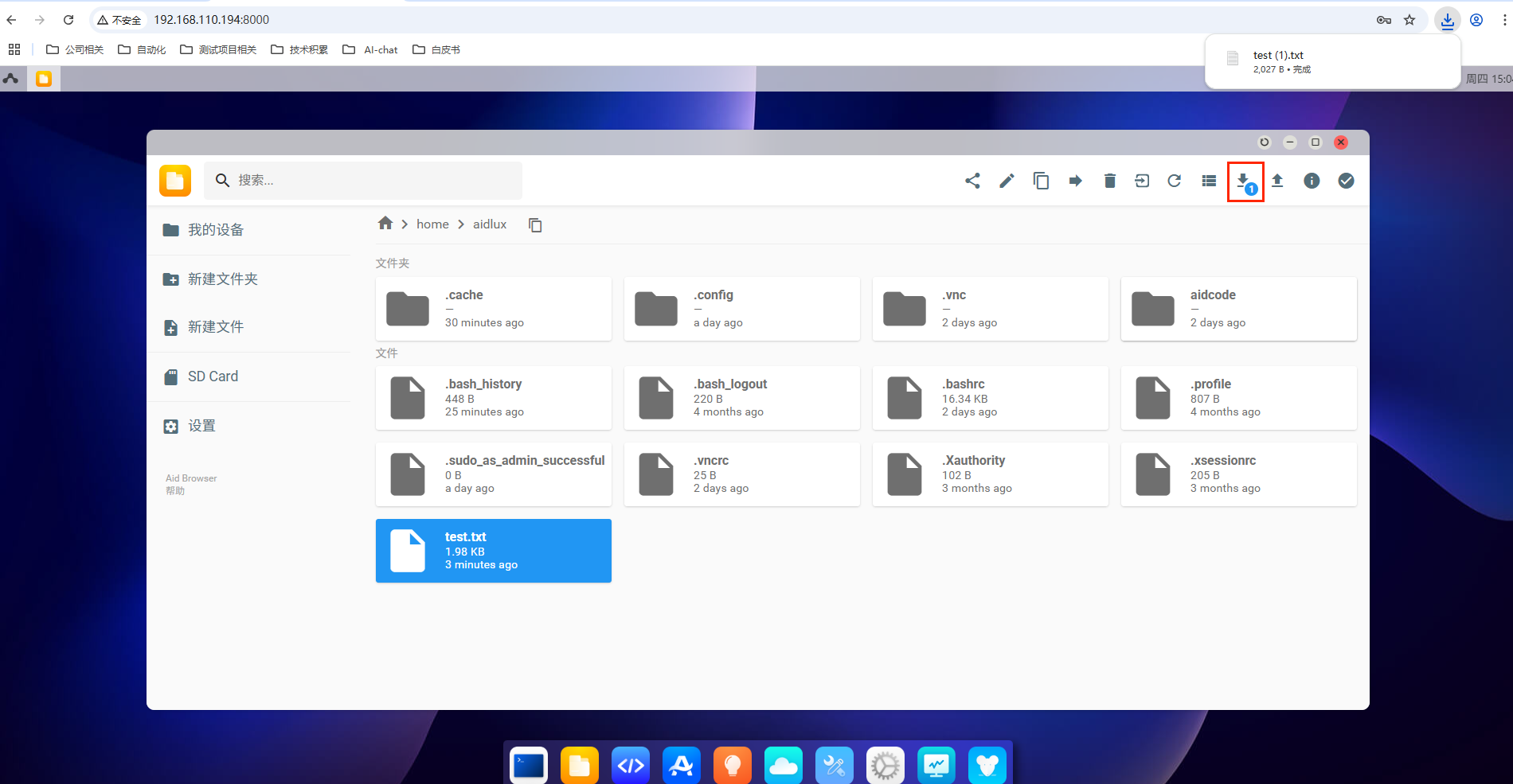

5.2 使用Aidlux文件浏览器传输文件
使用Aidlux文件浏览器传输需要A8550BF1正常联网,若AIBox的IP为192.168.110.194,如下步骤进行文件传输:

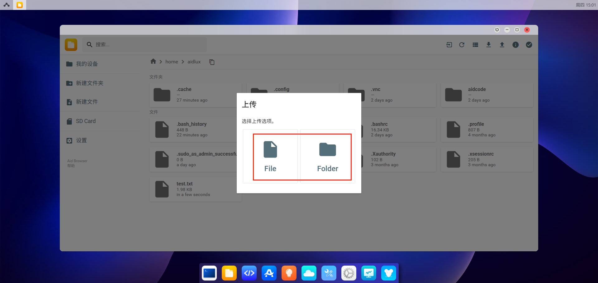

- 在浏览器中输入url: http://192.168.110.194:8000/ 登录到Aidlux桌面环境,密码:aidlux。登录后可点击文件浏览器图标进入。
- 点击右上角上传按钮,传入文件或目录到/home/aidlux/目录下。
- 点击右上角下载按钮,将/home/aidlux/目录下的文件或目录下载到本地。

设备开机后,使用usb-typec线缆,连接电脑和设备。usb接电脑端,typec口接设备端。
连接好后,执行"adb devices",会列出已连接设备。如果没有,则多等待一会,或者拔插一下typec线缆再执行该命令。
- 切换到刷机模式,执行"adb root;adb reboot edl"。
adb root
adb reboot edl
8.2.2 配置QFIL的Configuration项
- 打开QFIL,点击上方Configuration-FireHose Configuration选项。
- 在弹出的Download Configuration窗口里做如下设置:
Device Type 选择 "ufs"
勾选"Reset After Download"选项
其他选项均与如下截图保持一致即可。
- 配置完成后,点击OK进行保存。

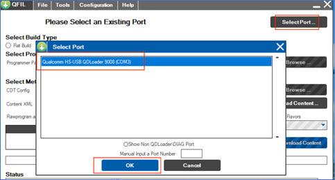

8.2.3 选择刷机端口
点击"Select Port"选项,在弹出的窗口,选择出现的9008端口,点击"OK"。
经过8.2.1 切换到刷机模式章节中的切换,该窗口应该会自动出现9008端口,如未出现请断电重启后再次执行切换并等待其出现。
8.2.4 选择Build Type
- 找到"Select Build Type"项,选择"Flat Build"。
8.2.5 选择刷机文件
解压rom文件,以"A8550BM1_EQ000_2774.63E69DED5.138503BD8.CE65BBFEF_250318_100_V01_U19"版本为例。

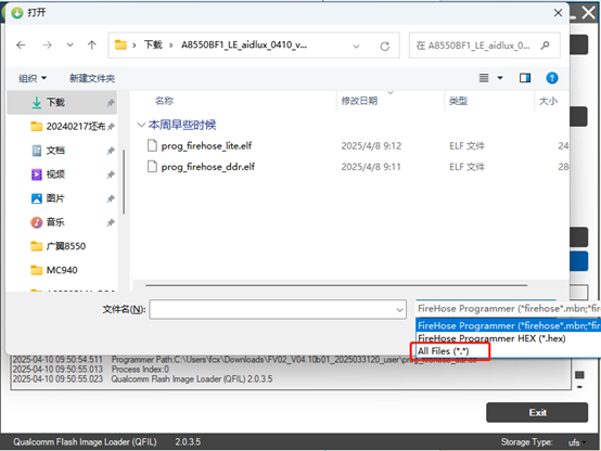

找到"Select Programmer"项,点击"Programmer Path"后的"Browse...",找到解压路径后,选择解压后的rom文件。
- 修改查看文件的后缀为All Files(.)。
- 选择xbl_s_devprg_ns.melf 文件,点击"打开"。

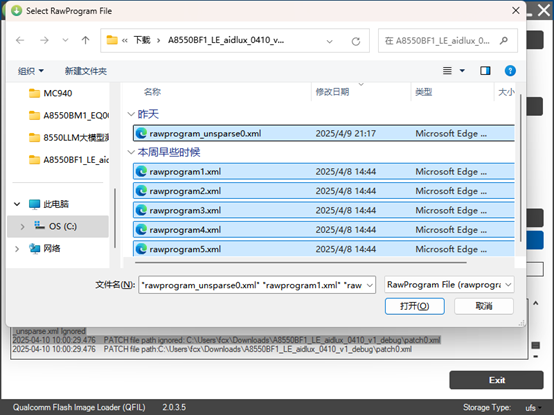

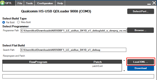

8.2.6 选择刷机xml文件
- 找到"Select Flat Build"项,点击下方的"Load XML...",选择刷机xml文件。
- 在弹出的窗口,仅选择"rawprogram0_split.xml"文件,点击"打开"。
- 界面会自动再弹出一个窗口,选择"patch0.xml"文件,点击"打开"。

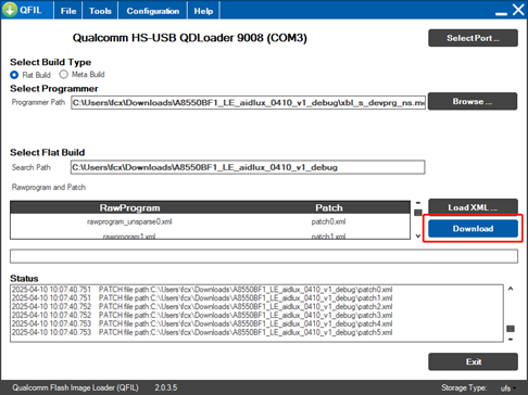

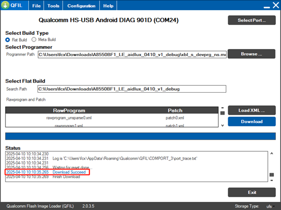

8.2.7 开始刷机
- 以上选项全部选择好后,点击Download开始刷机。
- 等待大概5min后,出现successful后表示刷机完成。如果刷机失败,请联系阿加犀售后人员。
- 刷机完成之后,系统会自动重启,再等待10min系统初始化完成即可正常使用。
